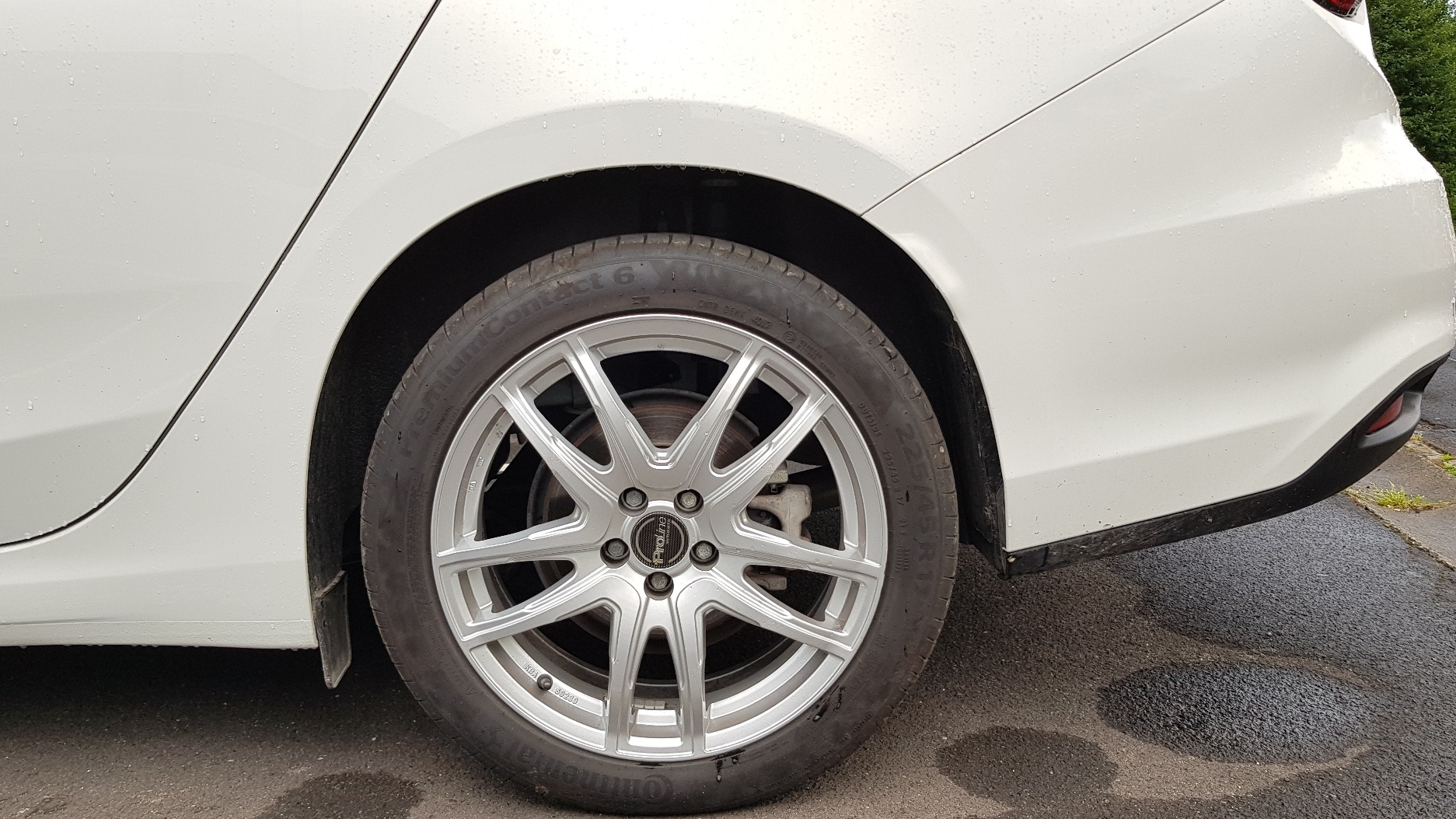

    225 45 17 auf ProLine "VX100PXV 7017".
    Hersteller ProLine Wheels-TEC GmbH ABE Nr. 50280
    Anlage 37 zum Gutachten Nr. 55038916 (1. Ausfertigung) PKW-Sonderrad 7Jx17H2 Typ VX100PXV 7017, Ausgabe 29.8.2017.
    Mit ET35 eintragungsfrei ohne Auflagen. Gerade noch ohne Umbiegen des Radlaufs.
    Der richtige Typ war schwer zu lokalisieren, weil viele Daten im Netz falsch sind. Nur die "7017" passt zum 356er.
    Ohne Zentrierring exakt für den Tipo gebohrt, damit frei von Versatzschrauben und Unwucht.
    LK98x5, 58,1mm, ET38.

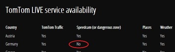

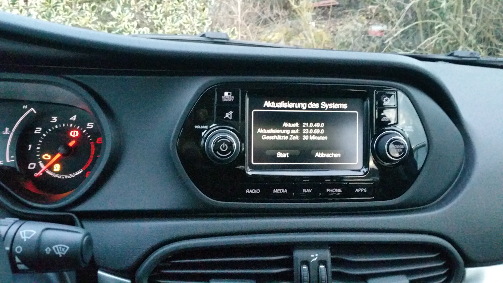

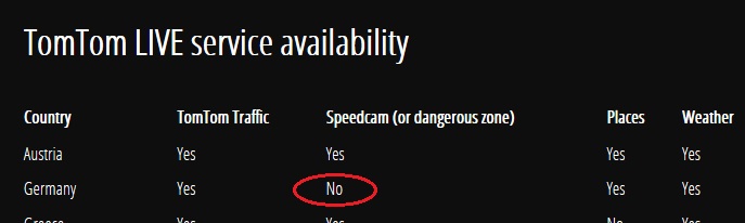

    Nur so nebenbei: Die Tipos haben kein CD-Laufwerk und eine andere Software. Die Software VP2R7 357 .... ist für die 356/357/35... Modelle, also die Tipos. Nicht für die 500er Familienmitglieder. Blitzwarner etc.gibt es bei den VP2Refresh Radios nicht, das ist auch vom Kartenmaterial nicht ein normales TomTom, sondern nur über Mopar zu lizensieren.
    MfG
    Uwe
    Nachtrag 27.03.: Blitzer gibt es in A, aber nicht in D und CH.
