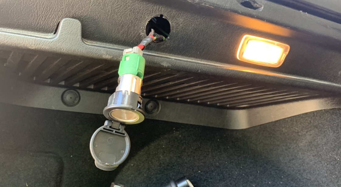

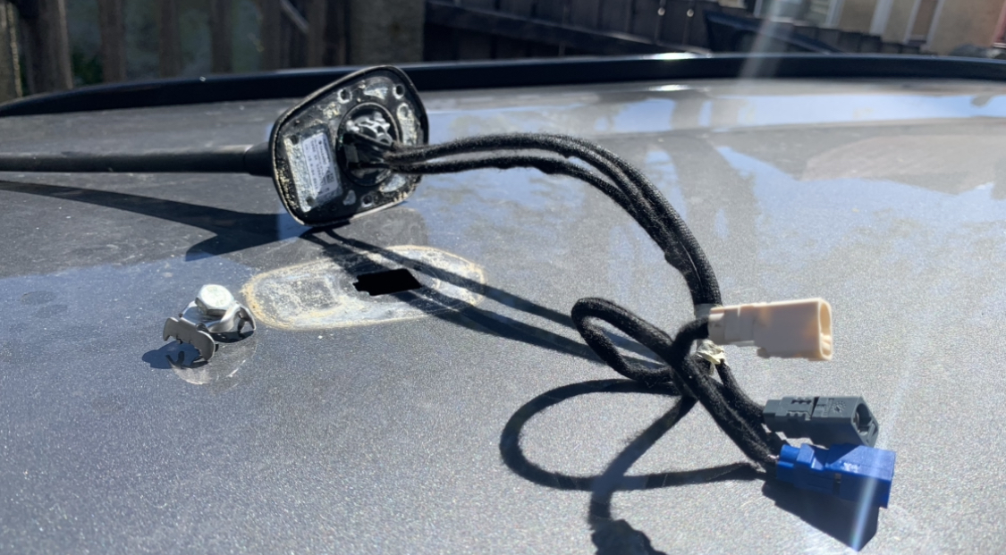

Hallo Tipo-Fans! Nachdem ich schon 2x Probleme mit der Antenne hatte, DAB miserabel, FM ging noch so, NAVI spinnte, hab ich mich entschlossen, eine Shark-Antenne einzubauen. Ich habe mich für die hier empfohlene Calearo Dachantenne AM/FM DAB/DAB+ GNSS (GPS/GLONASS) Shark II
Artikel-Nr: 15-7677890 entschieden. 98€ inkl. Versand. Der Einbau lief problemlos, die 12V holte ich mir vom Zigarettenanzünder im Kofferraum. Fazit: DAB, so gut wie nie zuvor. FM könnte besser sein. NAVI funktioniert wieder super! - Ich verstehe nur nicht, wie Fiat so eine Drecksantenne verbauen konnte! Wassereinbruch ist doch da vorprogrammiert!
