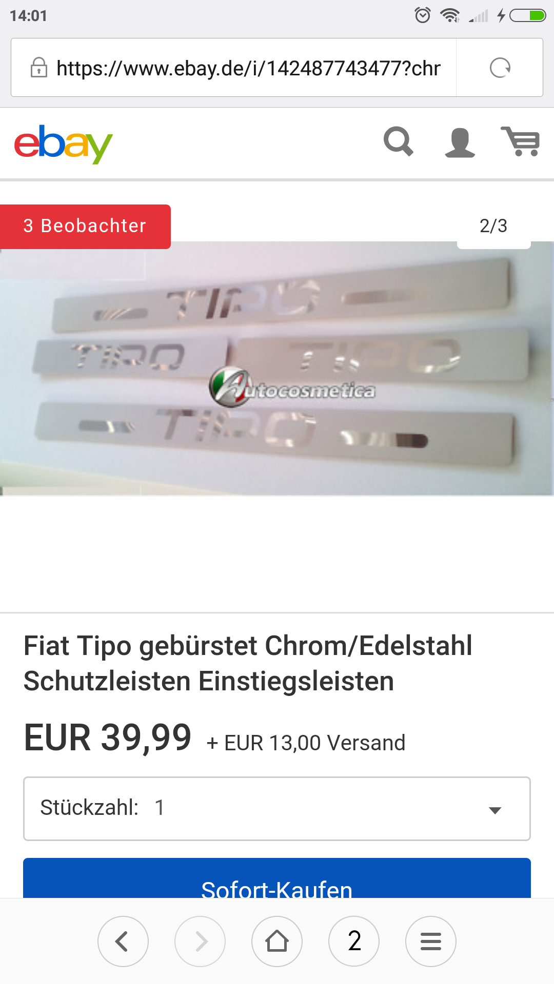

    • Ich denke das dürfte für einige interessant sein. Wie gesagt Autocosmetica.it hat auch welche im Angebot, die ebenfalls fein ausschauen, mit Ebay und Paypal ist das Risiko ja recht gering. Ich bin gespannt ob iweissni unter Umständen noch andere Teile für den Tipo bekommt, die wir hier in Deutschland nie zu sehen bekommen. Vor 6 Jahren beim Linea, hätte ich sonstwas dafür gegeben! ;)
    • Ich kann das Teil wirklich nicht bestellen... schon merkwürdig.
      Ich bekomme nicht mal einen Preis angezeigt :huh:
      btw: da steht auch drauf das die für den polnischen Markt herg :|

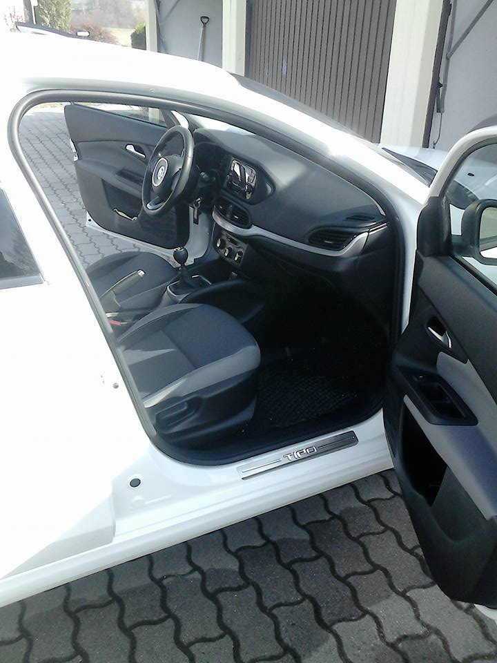

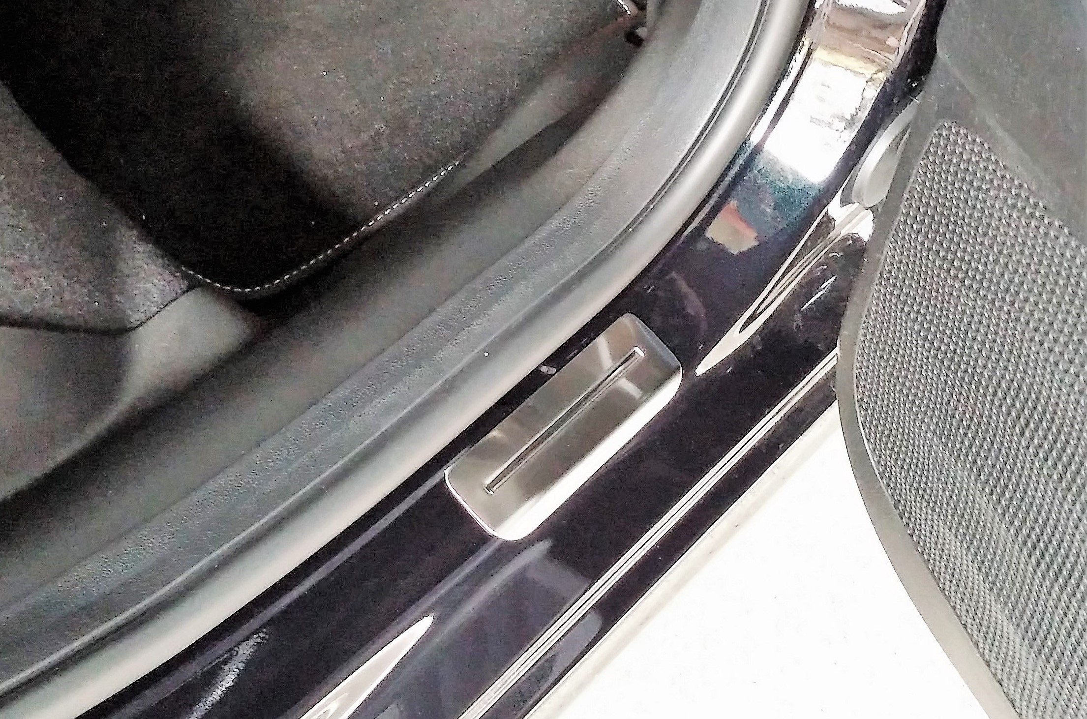

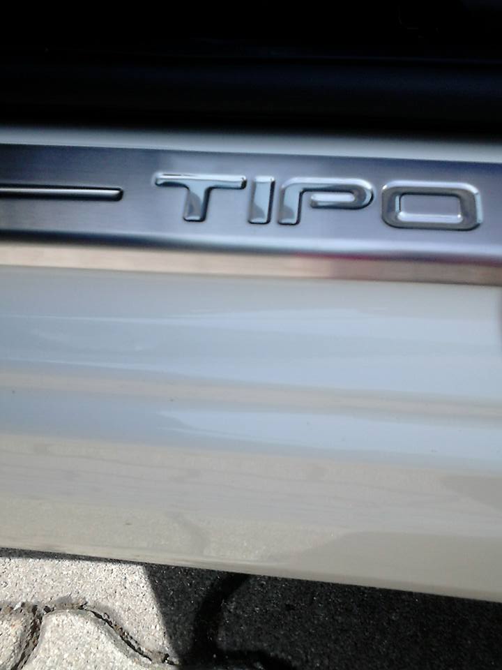

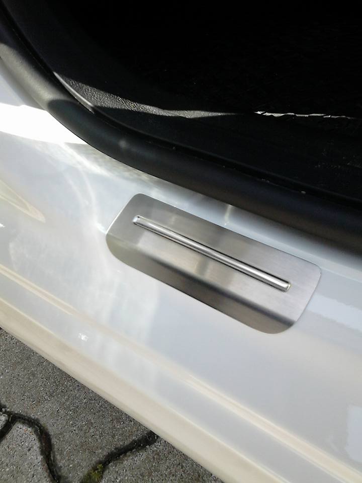

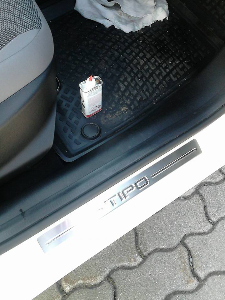

    • So Freunde der schönen Künste, heute passte das Wetter und ich hatte endlich mal Zeit dem Tipo die oben gezeigten Leisten zu verpassen! Eine Beschreibung in dem Sinne muss ich ja für euch nicht hier einstellen, diese findet ihr bei den Leisten und Grundarbeiten wie entfetten, sauber und gerade arbeiten, traue ich jedem von euch zu! Wichtig wäre zu erwähnen, man sollte einen Fön mit hizuziehen, da die Schweller recht kalt sind, auch wenn es warm und sonnig ist, sollte der Untergrund eine hohe Temperatur haben, damit das 3M Band sofort "greift". Auch nachdem die Leiste fest sitzt, würde ich noch eine gewisse Zeit lang mit dem Fön für Temperatur sorgen, aber nicht zu heiß machen, das mag das Klebeband nicht! :)
      Mein Freund Ralf fragte mich nach der Passgenauigkeit, also Mosquito70, hier kann man nicht meckern. Es sind keine Teile vom Edeltuner, die wie eine zweite Haut sitzen, aber sie passen sehr gut, sie schließen an den Rändern ab, auf einem Bild kannst du auch erkennen das sie gleichmäßig um die Rundung des Schwellers gehen. Bei der Montage sollte man beachten, dass es für Links und für Rechts spezielle Schnitte gibt, man muss also darauf achten, die Leisten an der richtigen Seite anzubringen, merkt man aber auch durch die Passgenaugikeit. Vom Material her wirken sie sehr wertig, auch der hochglanzgedrehte Tipo Schriftzug macht eine gute Figur.
      Negatives? Nun auch wenn die Dinger bombenfest sitzen und relativ bündig anliegen, glaube ich, dass sich trotzdem ab und an wasser drunter sammeln wird. Das ist nicht gefährlich, ist ja nur geklebt und nicht geschraubt, zudem rostfreier Edelstahl, aber ab un an wird hier das wasser unter der Leiste heraussickern. Für Fanatiker wie mich, die sogar ihre Einstiege regelmäßig wachsen, ein Alptraum, für Otto-Normalo völlig vernachlässigbar. Hinten sind die Leisten wirklich niedlich, ich hab schon den Plan gefasst einen Aufkleber hinzumachen "bitte richtig zielen" denn hier müssen die Hinterbänkler schon genau zielen um die kleine Einstiegsleiste zu "treffen". Es macht aber auch sinn, denn der schweller steigt recht früh an und so hätte man die leiste sogar noch in eine ansteigende Form pressen müssen.
      Alles in allem, ist die Montage in 30 Minuten erledigt wenn man ordentlich arbeitet, sowas nicht das erste mal macht und vorher die Lage der Leisten markiert. Es sieht gut aus, dürfte auch auch vorn ausreichend Schutz bieten bei Leuten die ihre Füße einfach nicht heben können und für das Geld mehr als fair!
