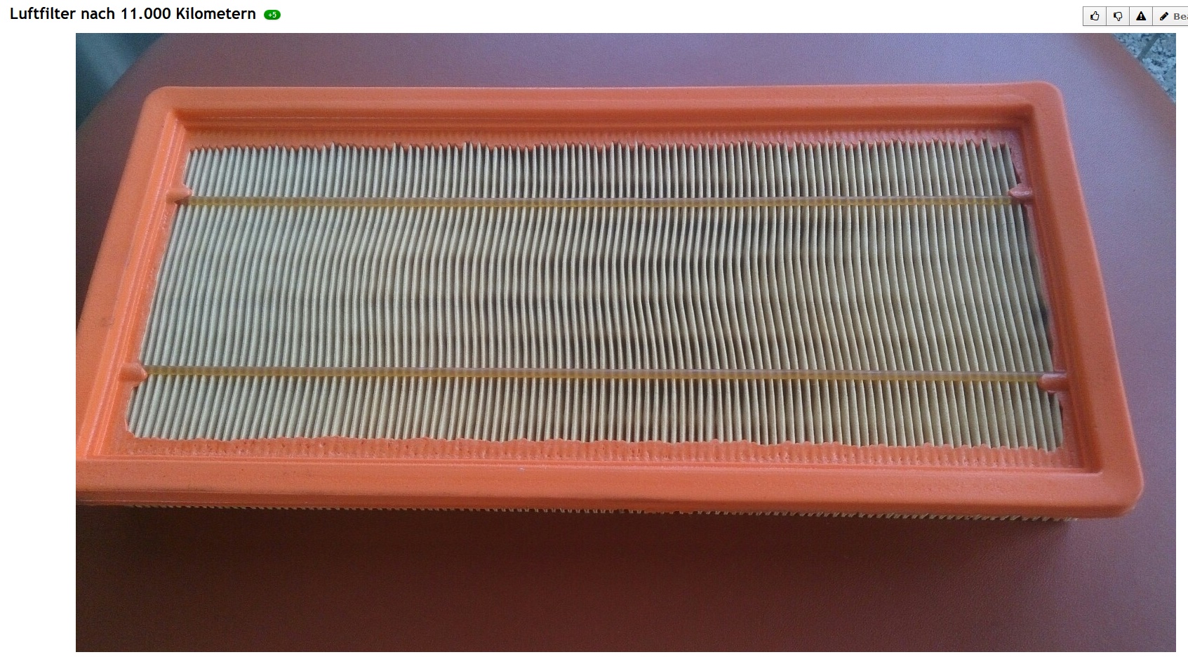

  • So sieht er aus: habe ihn bei 43.000 km mal gewechselt..... sah aber noch top aus seit der 30.000er Inspektion....
    Das ist die Seite zum Motor hin, die Ansaugseite sollte dementsprechend verstaubter aussehen...
    Und Jungs, bitte Spart euch die 20€ für nen Luffi nicht, da spart man echt am falschen Eck. Die Teile sind zum großteil eh aus recyceltem Material gemacht. Wers dann doch lieber Umweltschonender mag, kauft sich so wie ich nen Sportluffi zum auswaschen und ölen :P

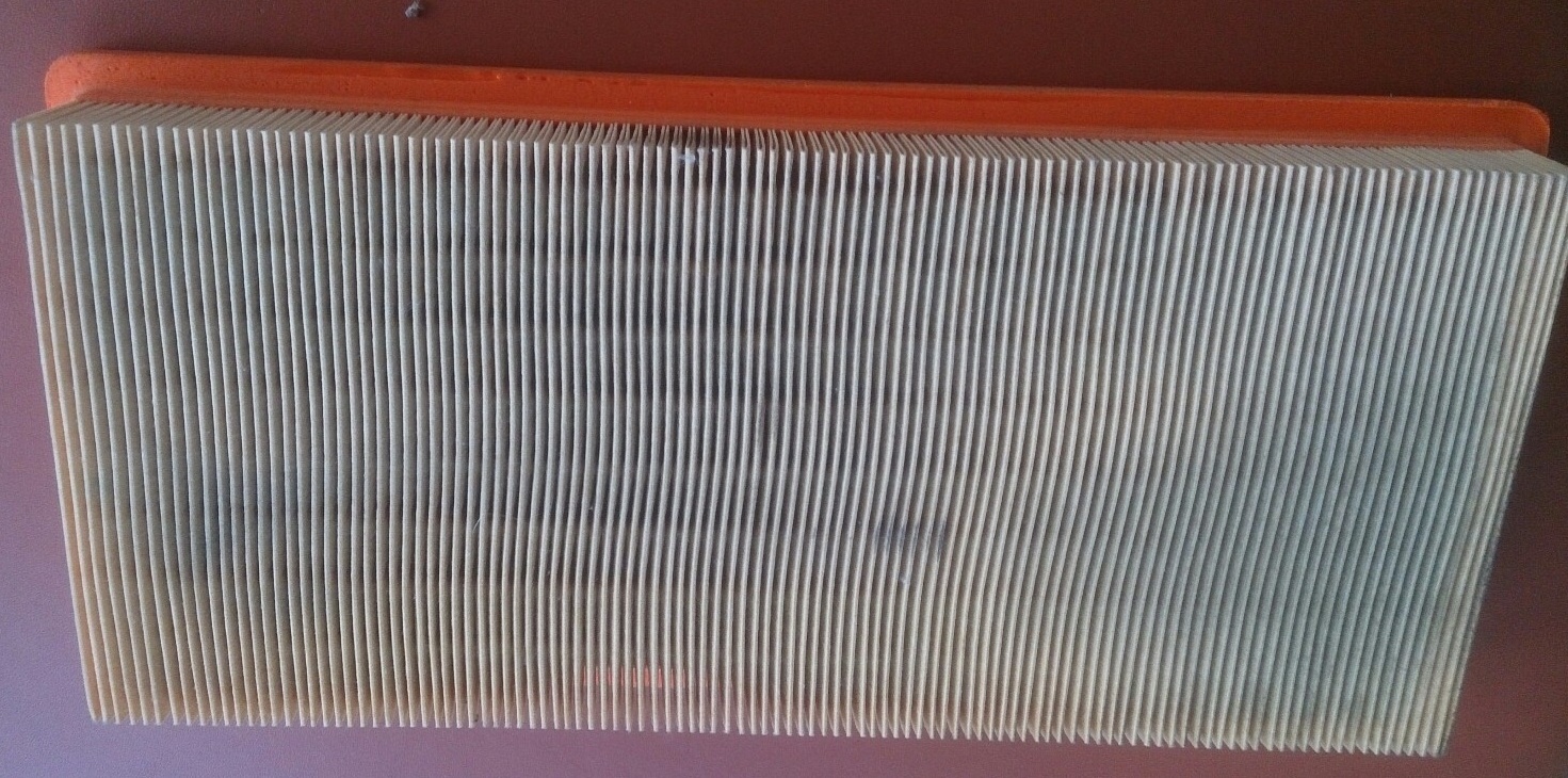

  • Die Ansaugseite sah so aus:

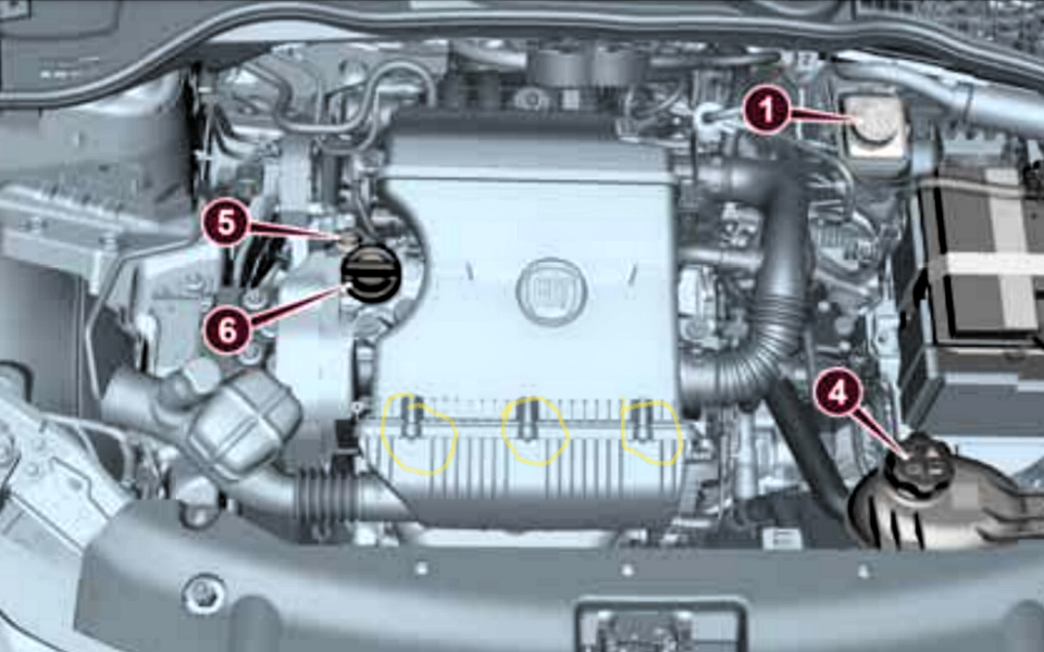

  • Zufälligerweise gleich wie beim 500er.. nur dort mit 6 Schneidschrauben da hat man ein wenig Angst das man das ganze ausnudelt.
    Ansonsten sehe ich das gleich (nicht beim Luffi sparen kostet wirklich nix), mein Luftfilter beim 500er war nach 30.000km ziemlich voll.
    Beim Tipo und auch beim 500er wird der jetzt von mir im Service-Intervall immer mit getauscht
