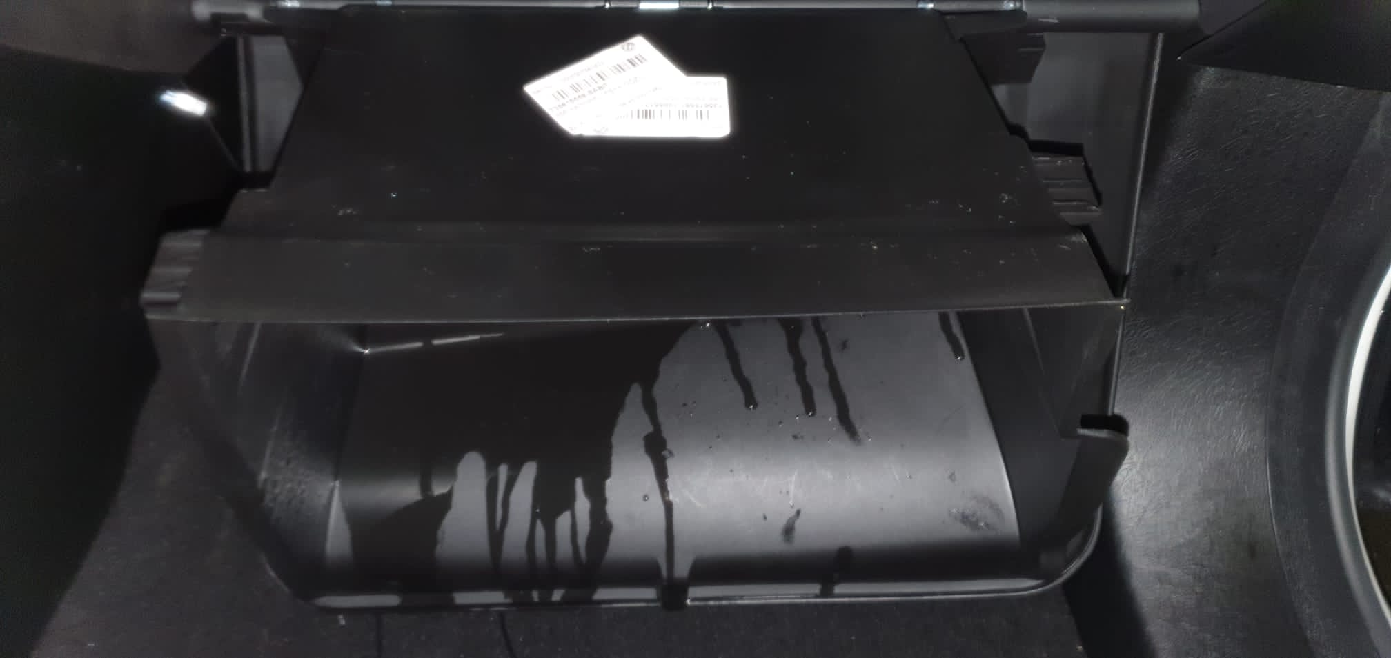

  • Hallo zusammen, Ich hab mal den Handschuhfach aufgemacht und alles nass, ganze Wichtige Dokumente hab mal demontiert und alles ist trocken innen ich weiß nicht wo gestern habe ich denn wagen Gewaschen und es war nix wann ich die karte raus geholt habe gestern und nach dem waschen wieder reingetan.
  • Vielleicht hat es was mit Heizung/Lüftung oder dem Innenraumfilter zu tun, der sitzt doch direkt hinter dem Handschuhfach. ?(

  • Heute morgen machte ich die Tür öffnen plötzlich kam was von der Tür innen Raum alles nass und somit ist es rein gegangen in handschuhfach alles nass Papiere. Problem habe ich gefunden muss nur eine Lösung finden wie ich es vermeiden kann.

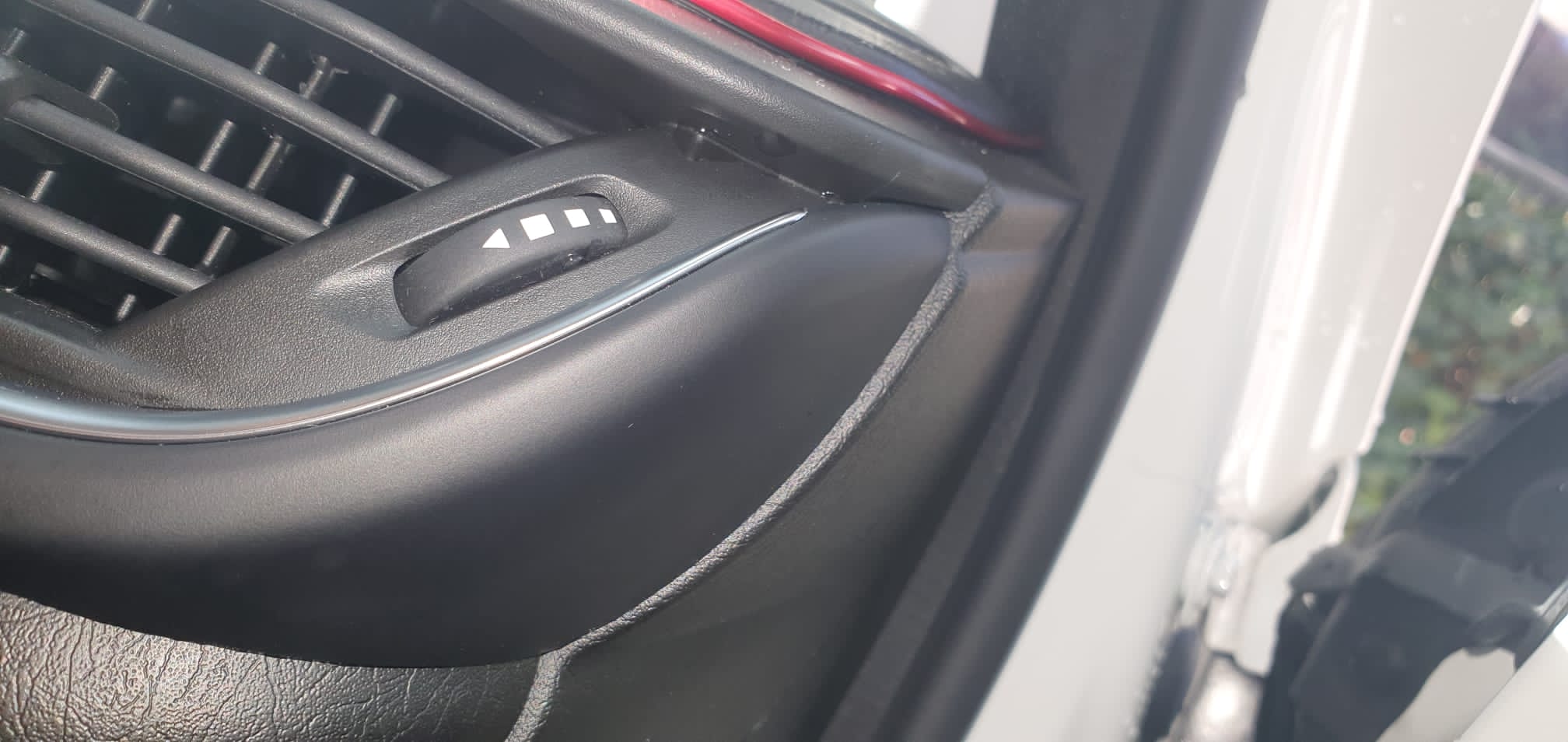

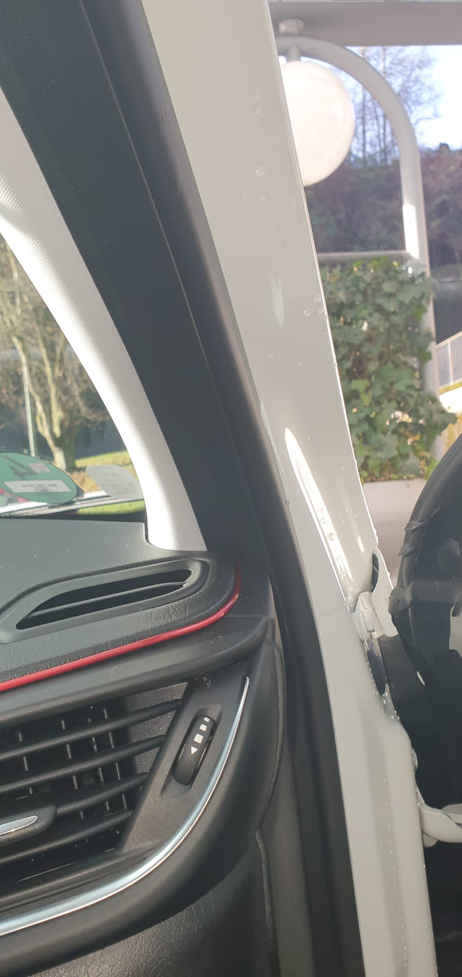

    Daniele. Kurze Frage, benutzt du eine Folie auf der Frontscheibe (gegen Eisbildung) die du in der Tür einklemmst?
  • Beim auskärchern vom Innenraum. :D
    Ja Problem ist kommt von der Tür Wasser was könnte mann da gegen tun
  • Das ist so, wenn du so eine Frostschutzfolie verwendest und es regnet, dann wird das Handschufach nass, da der Regen an der Folie entlang in den Innenraum läuft.
