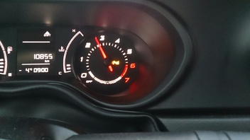

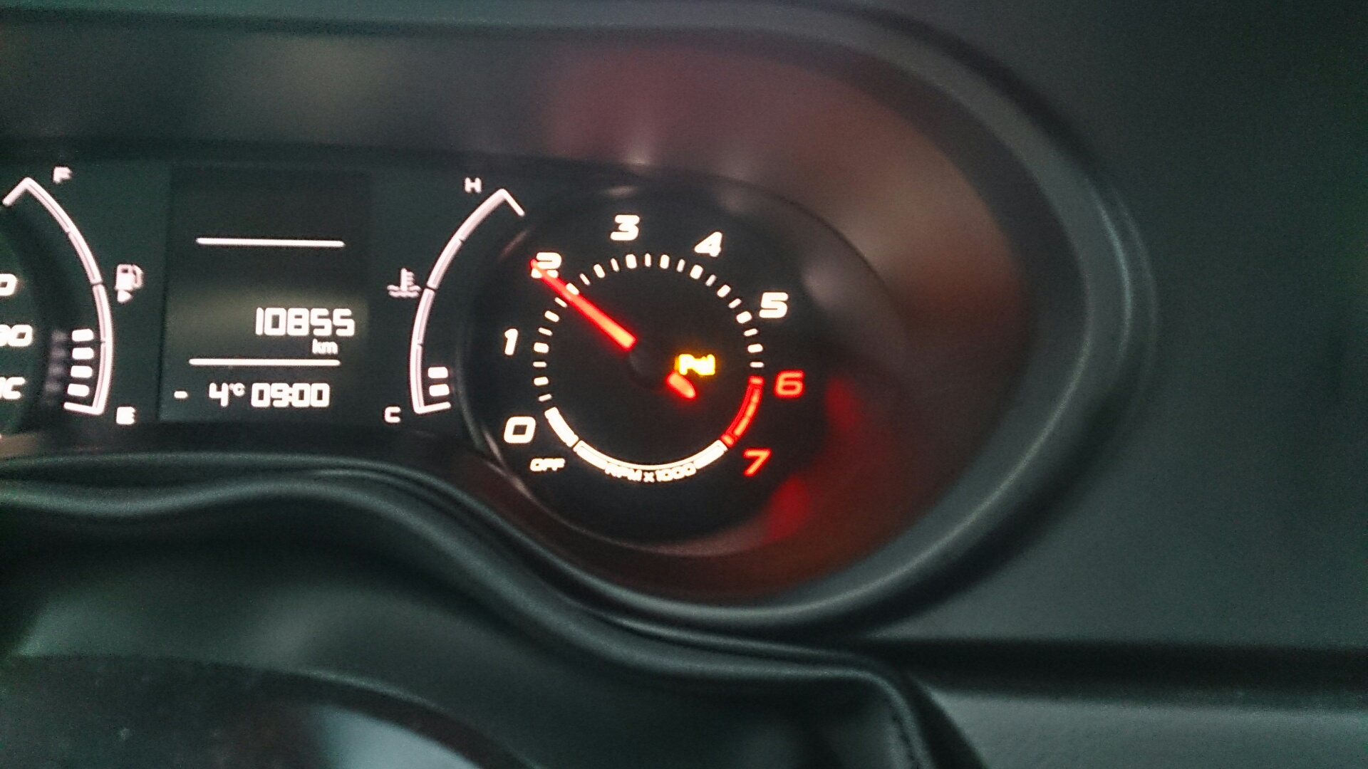

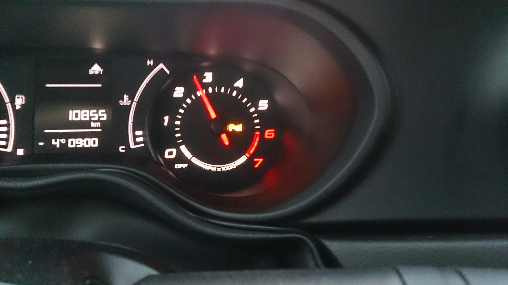

  • Hi! Hatte vor ein paar Tagen, wo es so kalt war, das Phänomen, dass beim Einlegen des Rückwärtsganges ein Dauerpiepton ertönte, obwohl ich noch hinten ausreichend Abstand hatte.
    Die Parksensoren hinten waren wohl vereist und nach dem Abwischen war der Piepton weg. Die Anzeige im Display sah wie folgt aus (etwas unscharf - sorry):
    Na, jetzt weiss ich, dass diese Anzeige im Display funktioniert. :)
  • normale Härte, hab ich auch ständig bei Frost bzw. Raureif. Gehe dann mal kurz mit dem Finger zum enteisen auf die Sensoren und dann geht's auch schon wieder.....Technik die begeistert :D
