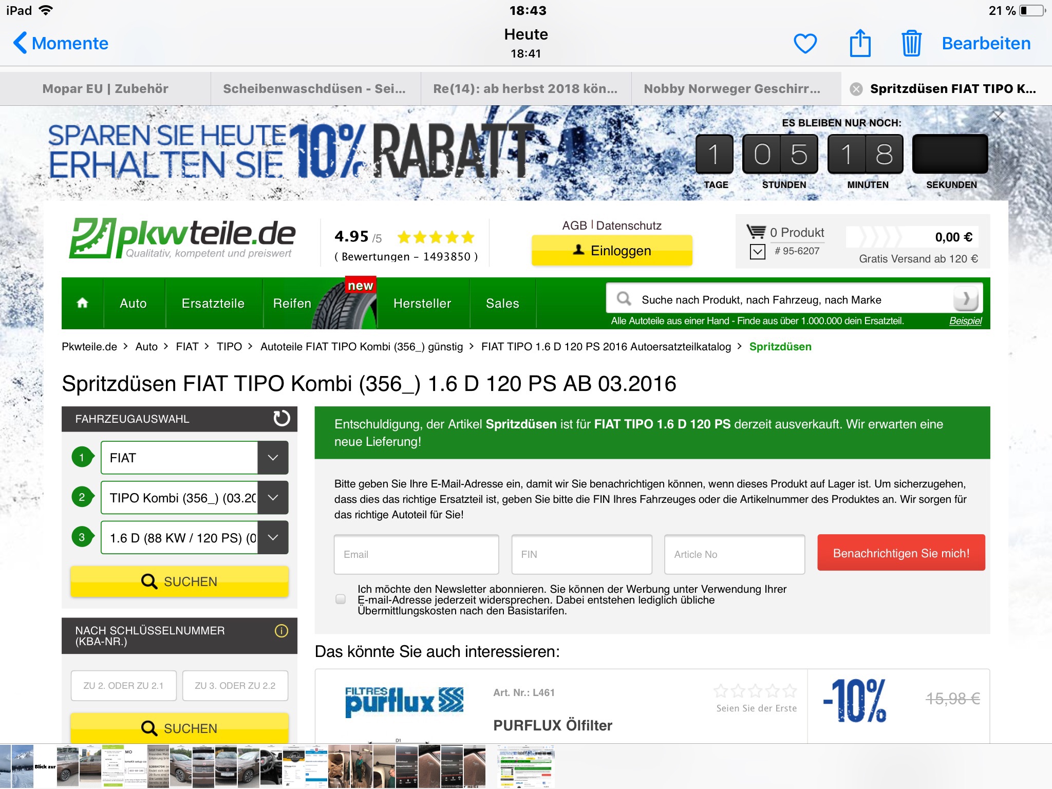

  • https://www.ebay.de/itm/2x-Was…17865?hash=item2361cd9329
    Die kannst Du nehmen, 11,- Euro der Satz habe ich bei mir drin und bin zufrieden.
    Gruß, Matze
    Die Dinger von ebay habe ich jetzt bei mir auch verbaut.
    Passen gut in die Haubenlöcher, die Nase brauchte nicht abgezwackt werden und der Schlauch passt auch.
    Jedoch habe ich die Düsen leicht nach innen drücken müssen und
    habe sie dann noch mit einem Tropfen Silikonkleber (war grad zur Hand) befestigen müssen da der äussere Strahl am Fahrzeug vorbei sprühte. Funktionieren bisher einwandfrei.
