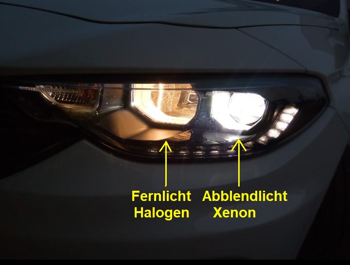

    ich wollte mal ein Thema ansprechen, das mir schon seit längerem im Kopf herumschwirrt und dem ich jetzt mal auf den Grund gegangen bin: Fiat wirbt ja unter anderem ab einer gewissen Ausstattungslinie des Tipo damit, dass der Wagen mit Bi-Xenon-Scheinwerfern ausgestattet sei, so auch mein Tipo Sport. Bi-Xenon bedeutet per Definition:
    "Bei einem Bi-Xenon-Scheinwerfer (Bi=Zwei) wird eine Lichtquelle für das Abblend- und Fernlicht verwendet. Im Strahlengang befindet sich eine bewegliche Blende. In der angehobenen Position wird das Abblendlicht erzeugt, abgesenkt gibt sie den Weg für das Fernlicht frei."

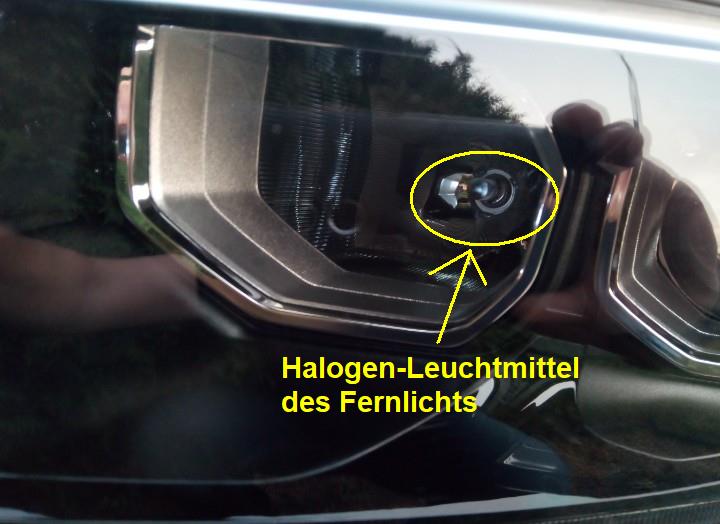

    Jetzt hat mich aber schon immer gewundert, warum der Tipo pro Scheinwerfer zwei unterschiedliche Kammern für das Abblendlicht und das Fernlicht hat, völlig untypisch für Bi-Xenon. Und siehe da: In der Kammer für das Fernlicht sitzt ein stinknormales Halogen-Leuchtmittel!!! Man erkennt es auch daran, dass bei der Verwendung des Fernlichts der Lichtkegel gelblich wirkt, typisch für Halogen. Auf dem ersten Foto sieht man es ganz deutlich: Außen das hellweiße Xenon-Abblendlicht, daneben das gelbliche Halogen-Fernlicht. Wenn man bei ausgeschaltetem Fernlicht in den Klarglas-Scheinwerfer sieht, erkennt man auch ganz deutlich das Halogen-Leuchtmittel, siehe zweites Foto.

  • Die Lichtausbeute ist tatsächlich gut. Das würde ich jetzt auch nicht in Zweifel stellen. Bi-Xenon ist aber trotzdem was anderes. Es ist auch nicht so, dass das H7-Halogenlicht "zusätzlich" zum "Bi-Xenon" geschaltet würde, sondern es stellt alleinig das Fernlicht dar. An dem Xenon-Licht ändert sich nichts beim Aktivieren des Fernlichts, also ist da auch keine Blende verbaut.

  • Schönen guten Morgen, das Bi-Xenon - Licht in meinem Tipo ist "richtiges" Bi-Xenon...
    Im Scheinwerfer befindet sich ein Shutter der beim aufblenden den Lichtkegel in die Ferne lenkt.
    Die Halogenleuchte dient nur zur Unterstützung im Nahbereich.

  • Genau so ist es, wen man genau seinen Lichtkegel an einer Wand z. B. betrachtet, wird man sehen wie der Shutter bei Fernlicht schaltet und sich der Lichtkegel beim Xenon ändert.
    Das Halogenfernlicht übernimmt die Funktion der Lichthupe bei abgeschaltetem Licht ( Da der Xenonbrenner zu lange braucht für eine ausreichende Leuchtstärke) und ist bei eingeschaltetem Licht zusätzlich zum Xenon geschaltet.
    So ist es bei meinem Lounge zumindest und auch bei anderen Tipos mit Xenon habe ich das so beobachtet. Kann mir nicht vorstellen dass das beim Sport, der ja höher angesiedelt ist, dann nicht mehr so ist, wäre ja ein Unding.

  • Hmmm... dann ziehe ich mal meine Aussage zurück und werde das nochmal genauer prüfen. Das mit dem Shutter konnte ich jetzt nämlich nicht feststellen. Danke für die Info. :thumbup:
  • Joa, am besten vor einer Wand mal ausprobieren, im Fahrbetrieb ist davon kaum was zu erkennen, da der Halogenlichtkegel doch überwiegt.

    Ihr habt Recht. Ich nehme alles zurück und behaupte das Gegenteil. :D Ich habe gerade nochmal das Fernlicht vor dem Garagentor getestet, und tatsächlich schaltet das Xenonlicht blitzschnell, im Bruchteil einer Sekunde, auf Fernlicht um. Zusätzlich leuchten noch die von mir oben beschriebenen Halogenlampen. Mea Culpa... und ich dachte wirklich, die Halogenlampen würden alleine das Fernlicht darstellen.
