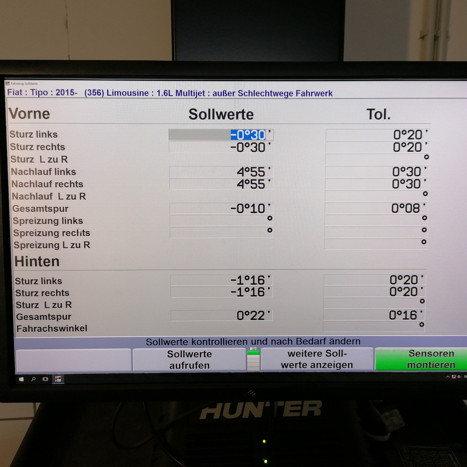

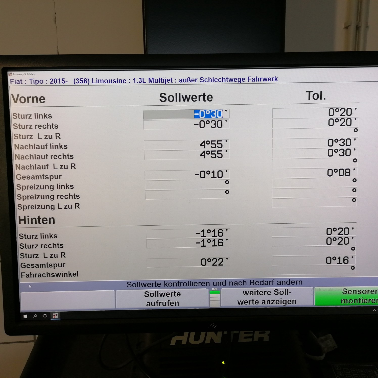

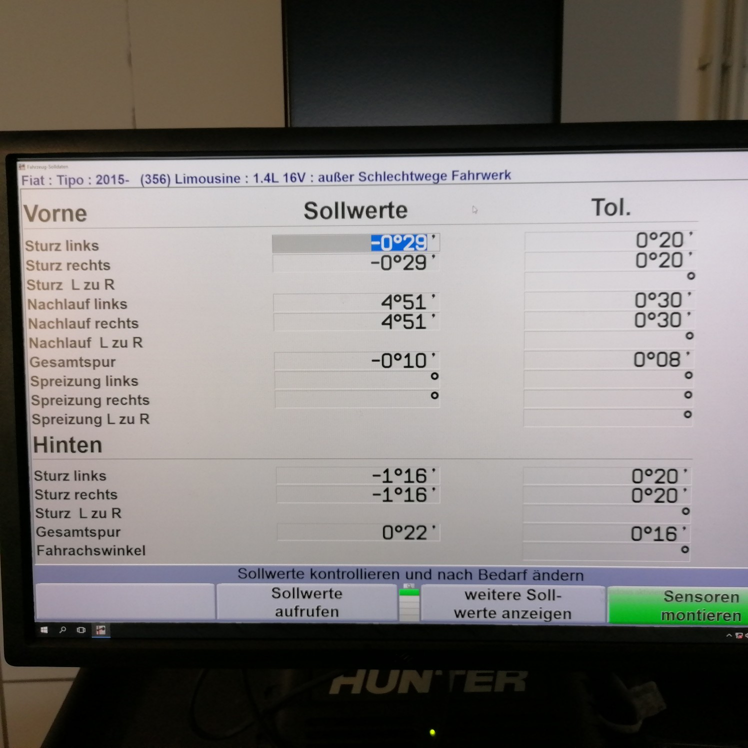

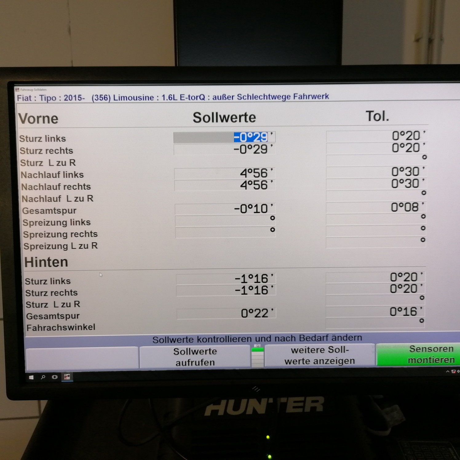

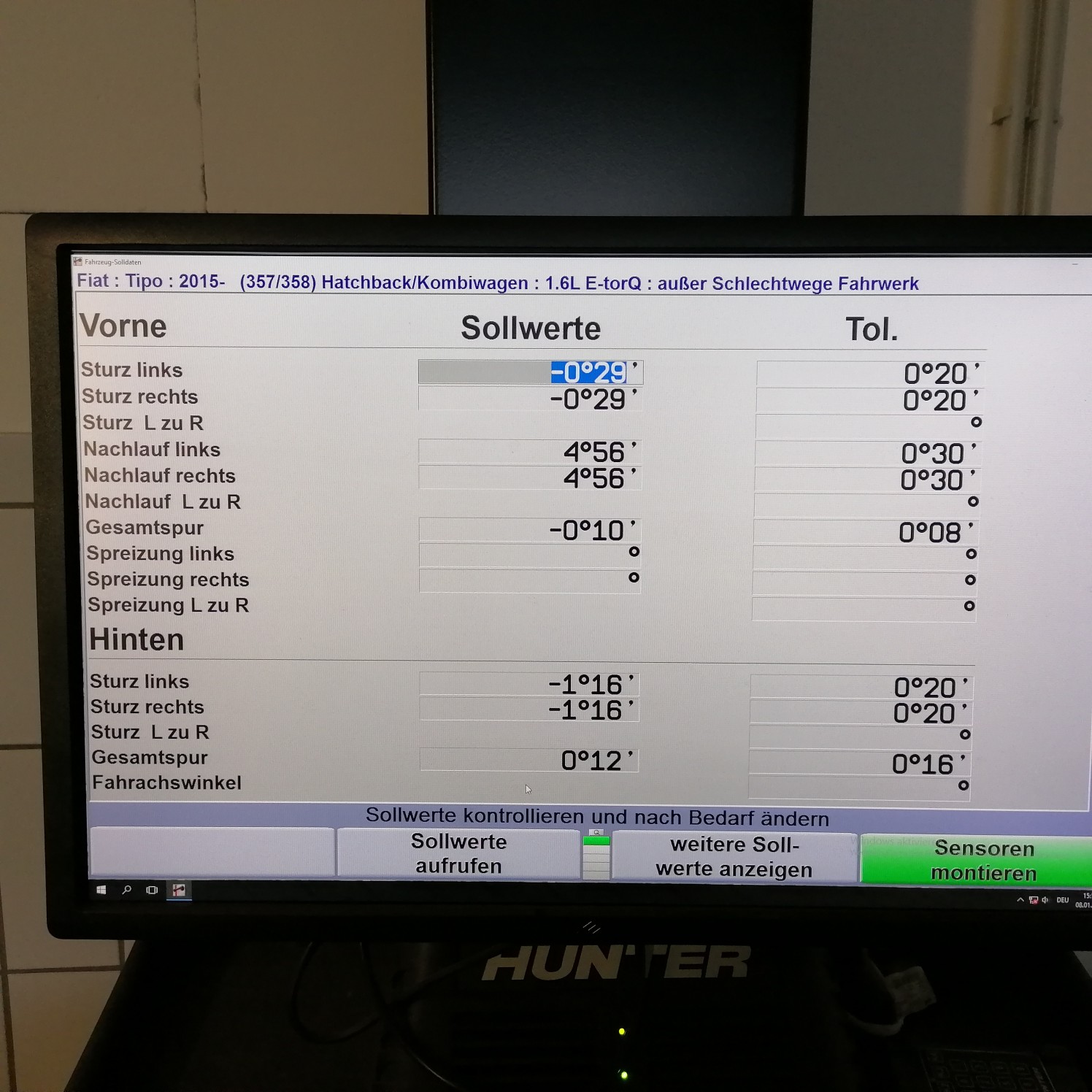

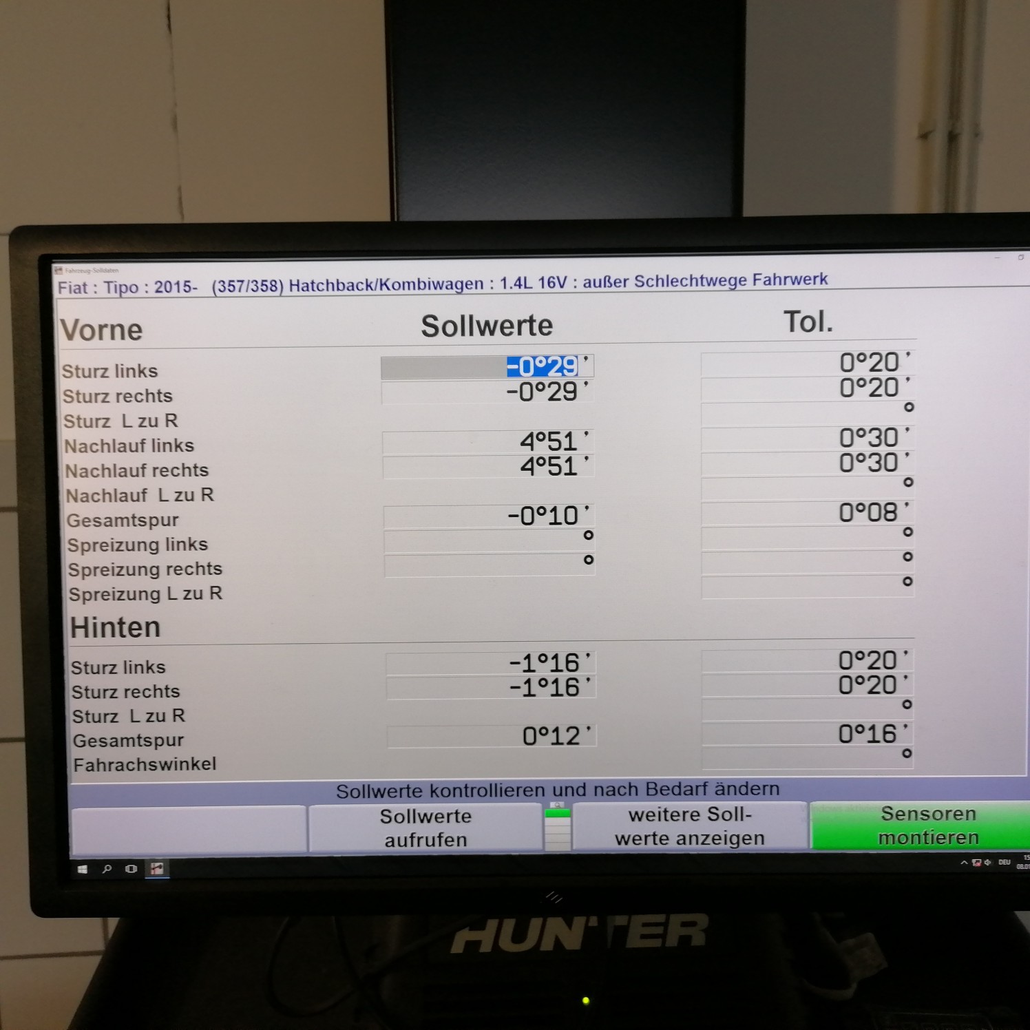

  • Hi Leute,
    Hab euch hier mal die Achsmesswerte abfotografiert :270c:
    Gruss Bino

  • Es geht darum, daß nicht jeder der Zugang zur einer Vermessung hat, die auch die aktuellen Daten hat.
    Bestes Beispiel bei uns, wir sind eine Vertrags Werkstatt, aber die letzte Update CD gab es 2014, so musste ich immer wieder per Hand die neuen Solldaten einpflegen.
    Es wurden auch immer wieder mal nach den Solldaten gefragt, daher hab ich mir heute mal die Arbeit gemacht und diese hier eingestellt.
    P. S Wir haben 2020 eine neue Anlage bekommen, daher auch die aktuellen Daten.
