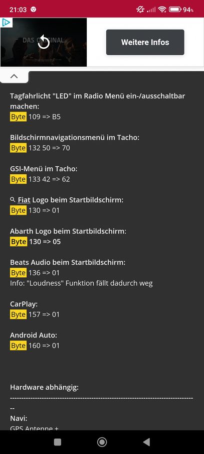

Man kann mit Multiecuscan die Funktion Tragfahrlicht ausschalten im Menü programmieren.
