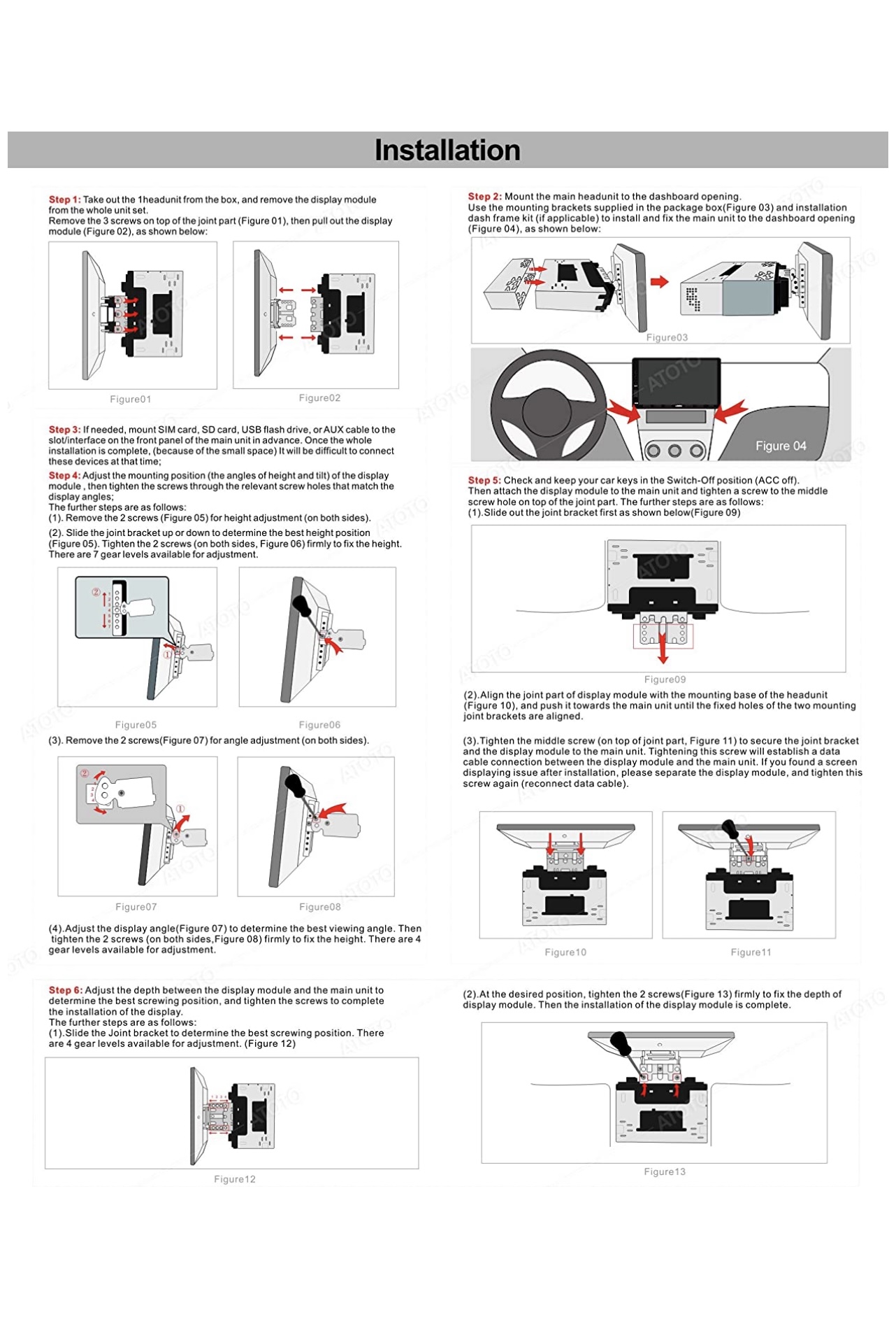

ich spiele schon seit geraumer Zeit mit dem Gedanken mein Standardradio auszutauschen.
Ich kenne die genaue Bezeichnung nicht, es ist halt das Tipo Radio ohne Navi etc... (Nur Schrift auf dem Bildschirm zu sehen)
Hier anbei einmal zwei Bilder von einem System welches mir grundsätzlich zuspricht, allerdings stellt sich mir die Frage, ob das überhaupt machbar ist. Vielleicht weiß ja jemand anhand der nachfolgenden Bilder ob der Einbau möglich ist oder ich mich mach anderen Alternativen umschauen sollte.
