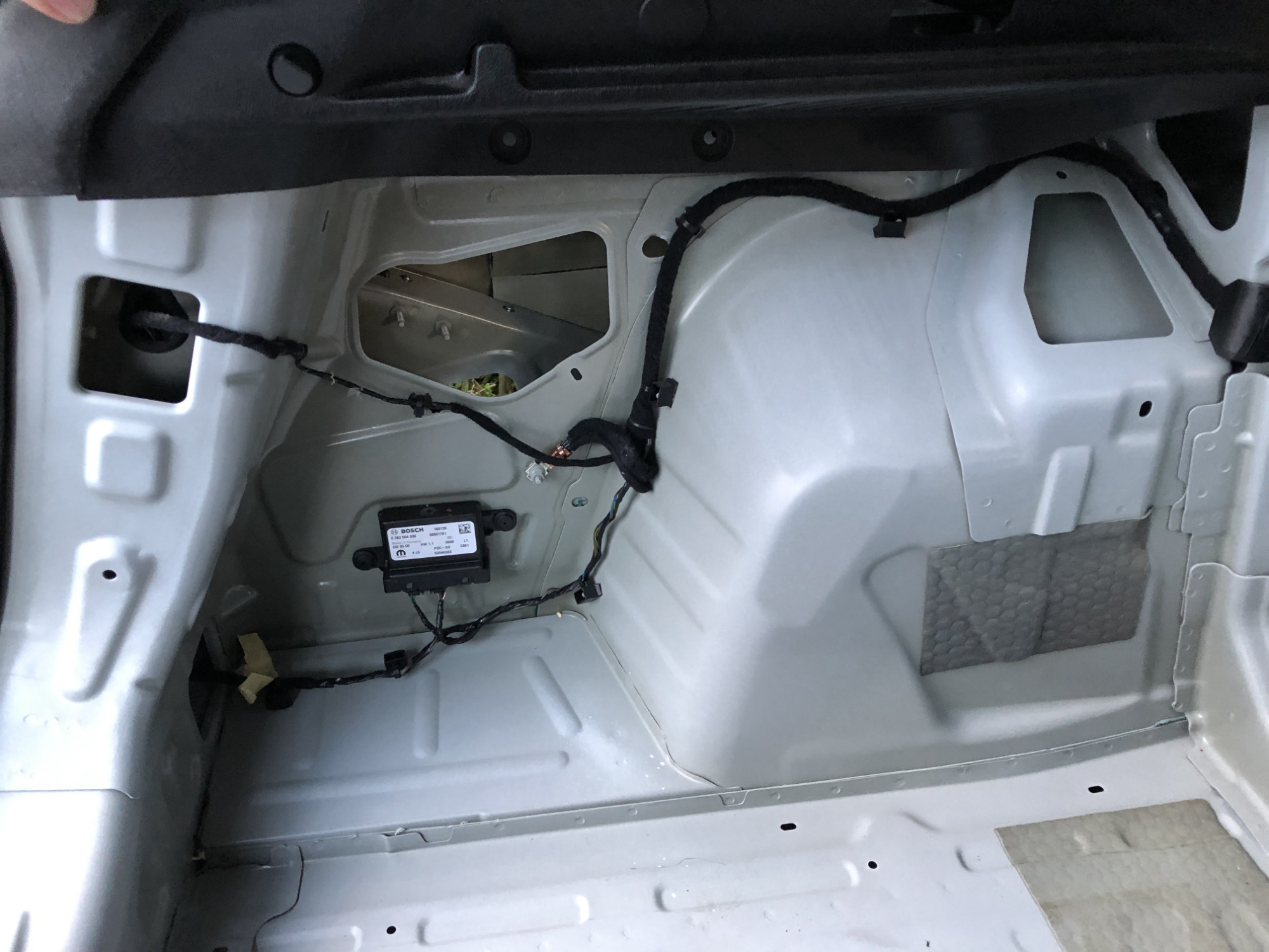

  • Durch die kleine quadratische Abdeckung habe ich definitiv keinen Sicherungskasten gesehen :(
    Hast du serienmäßig die 12V-Steckdose im Kofferraum oder Sitzheizung? Die laufen über diesen Sicherungskasten. Evtl. wurde es auch über die Jahre geändert? Meiner ist Bj. 2016.

  • Bei mir seh ich halb Blech/halb Sicherungskasten hinten dem Quadrat,
    um an den Sicherungskasten dranzukommen zum Nachrüsten der 12V Dose hinten musste ich aber die komplette Teppichverkleidung auf der Seite abmachen.

  • Entferne mal die komplette Seitenverkleidung bzw. schau mal dahinter ( Gummidichtung abziehen und dann kannst die Verkleidung etwas weg ziehen und hinter schauen) wie Fiatfantom schreibt. Da muss ein Verteiler/Sicherrungskasten sitzen.
    Ich auch nicht! Wozu auch? In der primitiven POP-Variante gibt es doch all die elektrischen Verbraucher nicht, die von diesem Verteiler versorgt werden müssen. (Mein Tipo: 1,4-95PS POP Kombi)

  • Ok, sieht bei Dir anders aus als bei Dir, aber ich hab ja auch den HB.
    Aber wieso kann man da durchgucken ? Oder ist das keine Wiese ?? :1f914: :1f642:
  • Aber wieso kann man da durchgucken ? Oder ist das keine Wiese ?? :1f914: :1f642:
    Gut aufgepasst! :) Da ist normalerweise eine Klappe zur Entlüftung drin, für den E-Satz der Anhängerkupplung habe ich aber ein paar Zentimeter daneben ein Loch gebohrt und die Entlüftungsklappe entfernt um die Späne abzusaugen. Heckschürze ist auch demontiert.

  • Seitenverkleidung ist raus, sehe immer noch keinen Sicherungskasten :( :P
    Sieht bei mir ganz anders aus......habe wesentlich mehr Kabel und einen Sicherungskasten.....Du bist schon sicher das Du einen Tipo Kombi fährst..... :whistling: :whistling: :whistling:
    Loch gebohrt.....hast Du hinten keine Piepser.....ich habe den Durchgang des Kabelbaums der Piepser genutzt.....Löcher wollte ich nicht bohren.... :) :) :)

    Ja! Siehe Anhang... :)
    Doch, der schwarze Kasten müsste das PDC-Steuergerät sein. Hatte ehrlich gesagt gar nicht drüber nachgedacht die Kabel anders zu verlegen. Das 39er Loch war aber schon ein bisschen Arbeit. Beim Westfalia-E-Satz ist dafür ein Gummistopfen integriert, habe noch 3-in-1-Korrosionsschutzlack aufgetragen, denke so ist das eine saubere Sache.

    Verstehe.
    Sonst gäb`s ja auch Wasser im Kofferraum über kurz oder lang, wenn da nur der Teppich dazwischen wäre. :D
