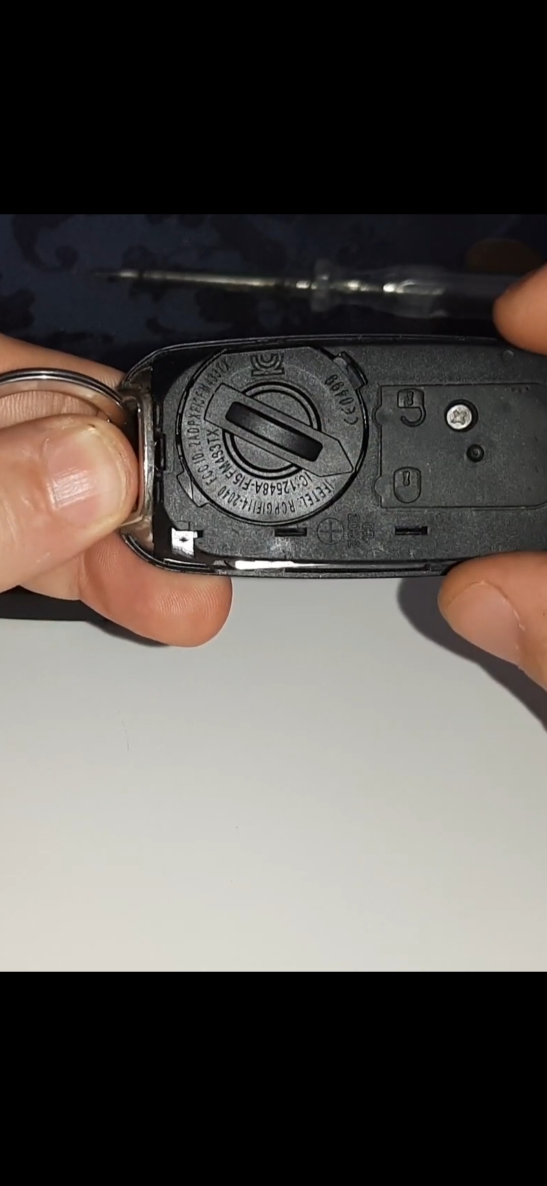

  • Habe vor einiger Zeit die Batterie am Schlüssel gewechselt. Seitdem hält die Schale nicht mehr zusammen (nein, ich habe nichts abgebrochen, habe selbst mehrmals versucht, zwei Freunde ebenso).
    Musste das Ding mit Klebeband reparieren, dennoch klafft eine kleine Lücke, immer öfter ist auch die FF beeinträchtigt (muss zum Ver- oder Entriegeln bis zu 10 x drücken).
    Kennt jemand einen Trick bzw. weiß jemand, wieviel ein neuer Schlüssel kostet (Garantie ist abgelaufen)?

    Schau dir mal mein Video an, ich vermute das du vielleicht die Abdeckung von der Batterie falsch sitzt, feil muss bei geschlossen sein!
