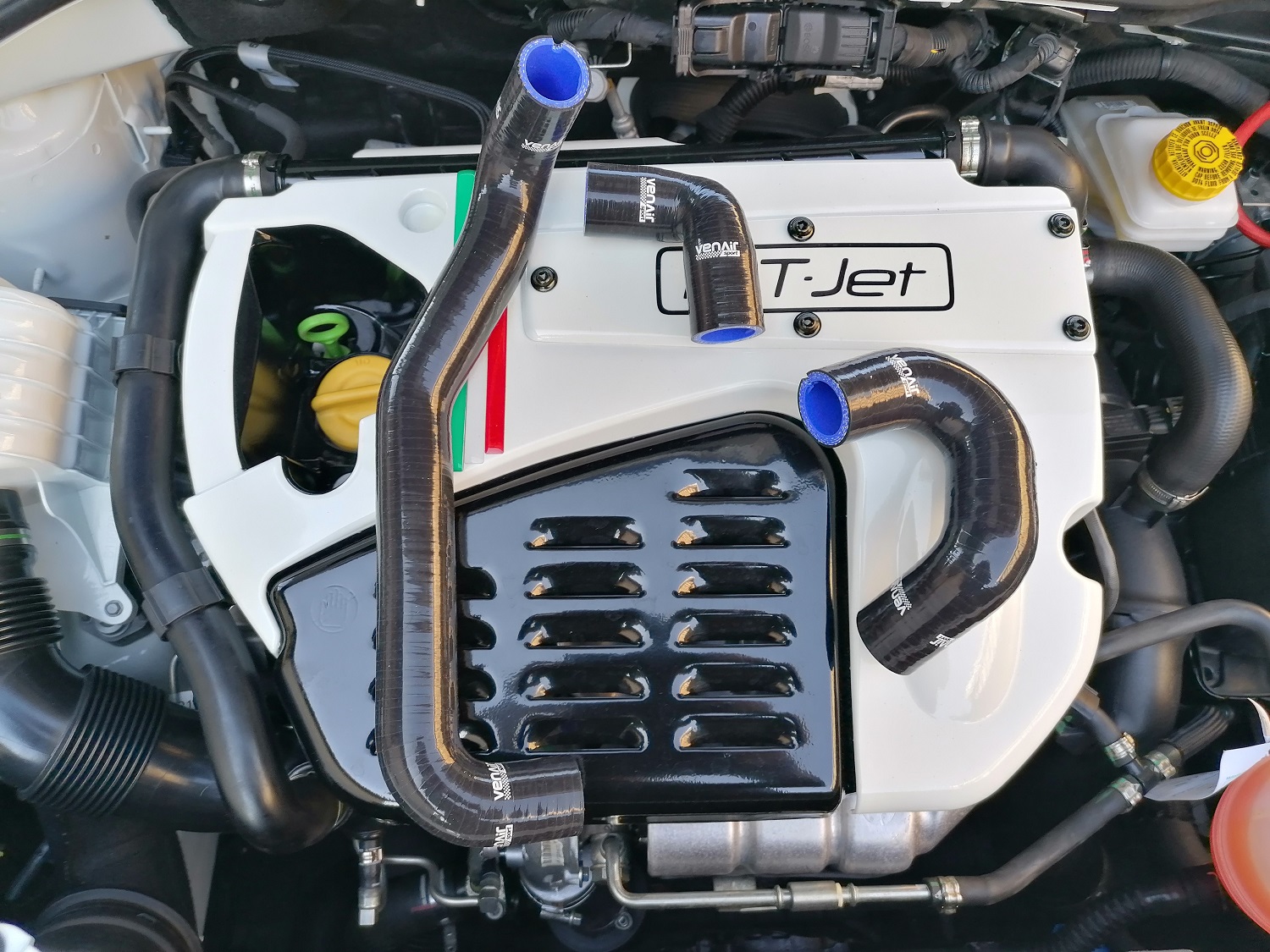

  • Der Schlauchkit von Venair ist nach knapp 2 Monaten endlich eingetroffen. Lieferzeit ist so lange, da keine mehr auf Lager vorrätig waren und die Schläuche erst angefertigt werden müssten.
    Preis für das Set ist 136,77€.
    Es ist kein Kit speziell für den Tipo, sondern für den Grande Punto, Alfa Romeo Mito mit dem 1.4T-Jet. Daher ist die Passgenauigkeit nicht exakt gegeben.

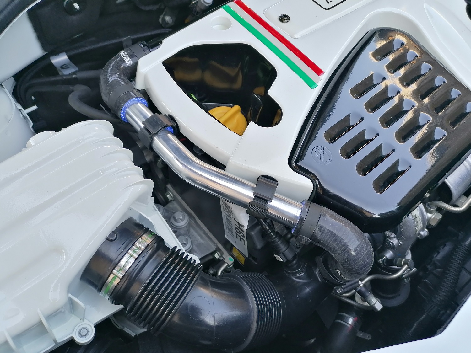

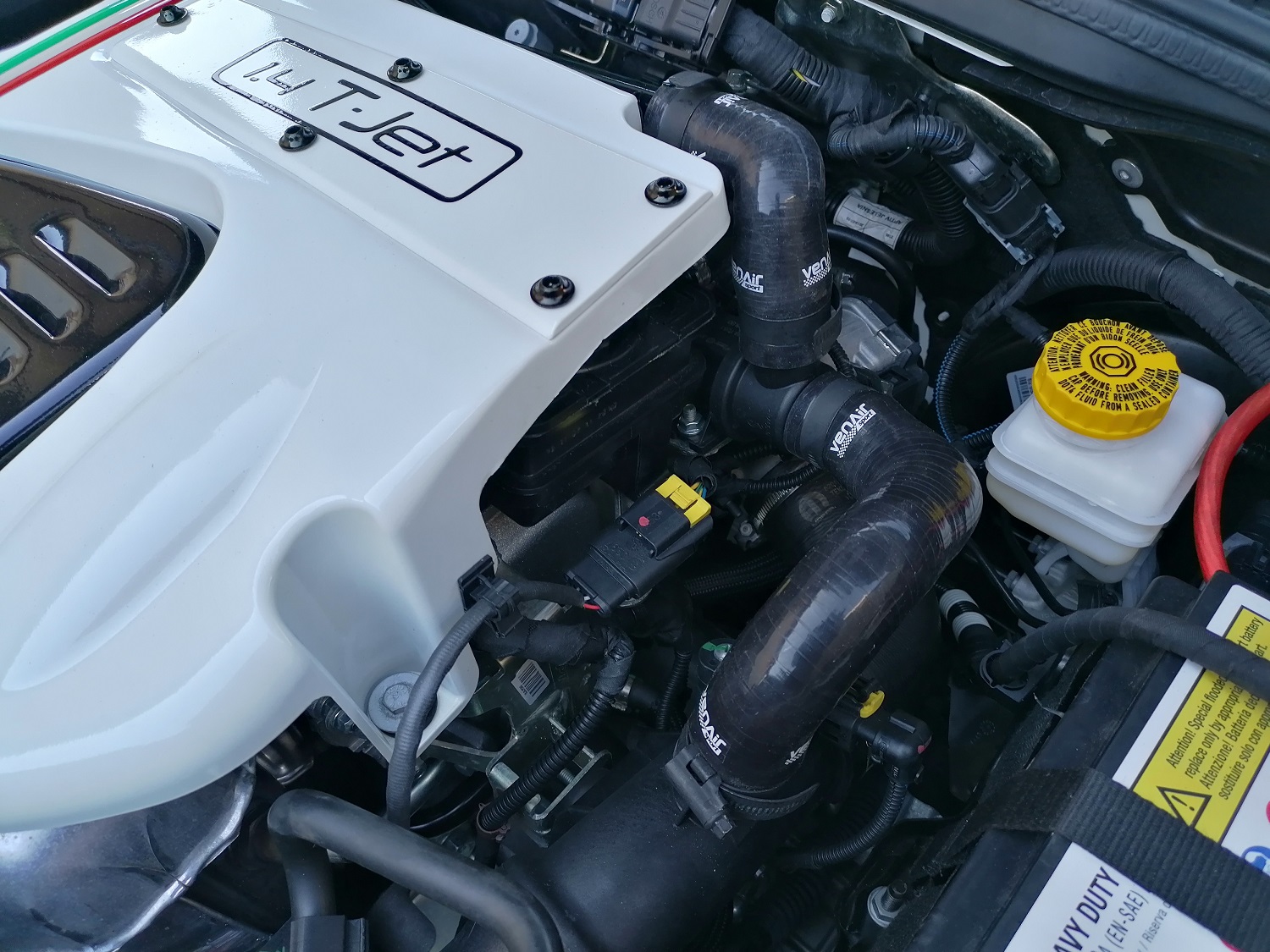

    Schlauch 1 passt 1zu1. Schlauch 2 ist schon etwas anders geformt aber er passt dennoch. Schlauch 3 passt nicht, da er insgesamt zu kurz ist.
    Meine Lösung für Schlauch 3 sieht so aus, dass ich mir ein Alurohr, Durchmesser 28mm und mit einem 30° Bogen besorgt habe. Dann die Schlauchenden passend abgeschnitten habe und das Rohr als Verlängerrung dazwischen gesetzt habe. So passt das ganze jetzt perfekt.
    Habe jetzt erstmal alles nur zur Probe, zum Anpassen montiert. Das Rohr werde ich demnächst nochmal ausbauen und schwarz glänzend lackieren.
  • Bitte versteh die Frage nicht falsch, vor allem weil der Motorraum damit wirklich sehr gut aussieht, aber bringt das irgendwas und wenn ja, was?
    TIPO Kombi - 120PS JTDM S-Design // 6 Gang DCT
    • Colosseo Grau
    • schwarzer Dachhimmel
    • 19" ALU Schlapfen
    • Sitzheizung
    • 7" Uconnect mit LiveService, DAB und NAV
    • Tech Paket mit BremsAssi und abstands ACC
  • bringt das irgendwas und wenn ja, was?
    Nicht wirklich.
    Es geht dabei mehr um die Optik und der Vorteil von Silikonschläuchen ist, dass sie im Vergleich zu den Originalen "ewig" halten.
