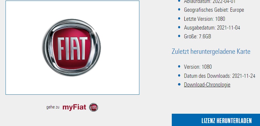

    seit wann gibt es die Version 1080 ?
    Da ich bis zum 11.12. noch die kostenlosen Updates nutzen kann, wollte ich das heute erledigen.
    Aber die Version 1080 hatte ich bereits im Juli, bei meinem letzten update installiert.
    Habe ich da irgendetwas nicht richtig verstanden ?

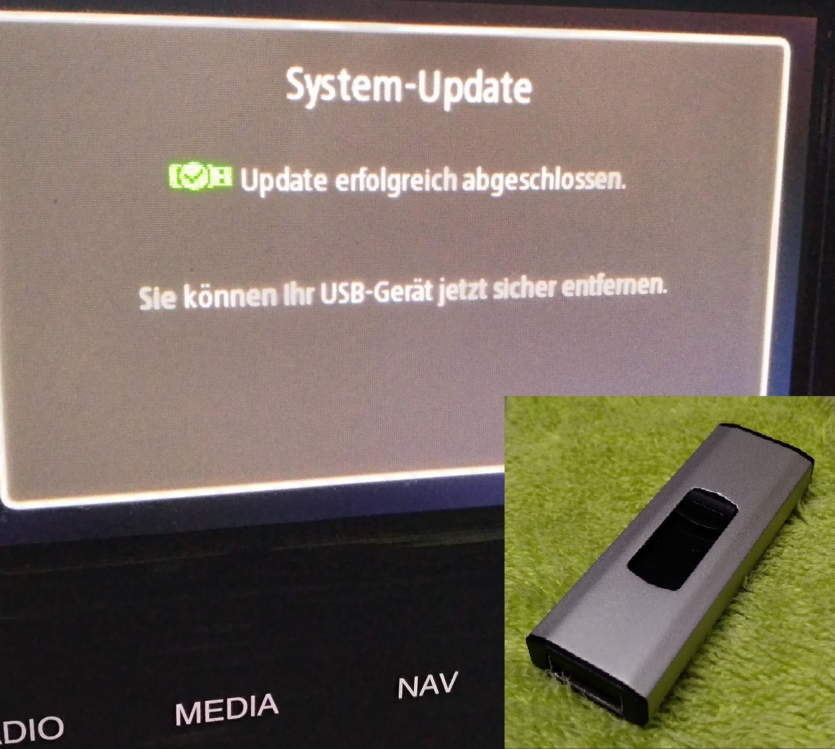

  • So, nachdem ich inzwischen in der Familie ein Werks-Garmin-Navigationsgerät mit neuen Karten updaten durfte (als Arbeitsloser hat man ja Zeit, aber das Laden ins Navi ging sehr zügig in 10 Minuten) und der japanische Auto-Hersteller ausdrücklich nur 16GB-USB-Sticks in Fat32-Formatierung empfiehlt, habe ich einen neuen 16GB USB-Stick von Platinum gekauft und dafür verwendet.
    Und vorhin habe probehalber einfach mal Garmin-Karte von jenem USB-Stick runter und die 1080er-TomTom-Karten-Dateien raufgepackt und ins Tipolein gesteckt:
    Plötzlich geht es wie immer:
    Also es ist scheinbar wählerisch bei den Datenträgern, mein 5,5"-Gerät. :|

  • Kurzes Feedback von mir, hab heute, 6 Tage vor Ablauf der 3 Jahre, mal die Dateien aus dem Netz gezogen und auf einem 32er Intenso Stick ins Tipolein gesteckt. Nach 35 Minuten( Zündung an und zur Unterstützung mit 4 A Ladegerät an der Batterie) war das Update auf 10.80 erfolgreich.
