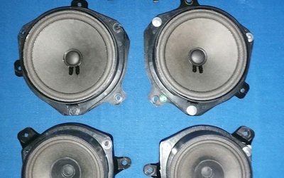

Lautsprecher vorne zerschossen, alternative?

  • ja du bist Laie... das akzeptiere ich auch...
    aber das was da vor hast kannste ganz schnell vergessen...
    wenn schon mal was defekt ist oder sich nicht mehr schön anhört, dann macht mans gleich ordentlich
    die lautsprecher da oben sind das schlechteste was machen kannst..... oder willst du musikalische Füße haben?? NEIN willst du nicht
    du nimmst ein bisschen geld in die hand und dämmst erst mal deine türen...
    und dann wird sich das schon viel besser anhören
    und den Equalizer rührst am besten nie wieder an... alles auf neutral... damit die nicht mit clipping oder verzerrung deine Lautsprecher killst...
    wenn wirklich was einbauen willst (ABER DANN NUR IN VERBINDUNG MIT DÄMMEN DER TÜREN)
    dann holst die die Eton pow160 inkl einem Adapter rahmen für die TMT´s in den türen
    warum genau die lautsprecher??
    weil die eine impedanz (wiederstand der schwingspule) von 3Ohm haben
    das heist es wird mehr leistung aus deinem radio gezogen...
    und für die zukunft ... du kannst da leistungs technisch auch 500watt RMS lautsprecher hinhängen... aber dann wird da nicht viel raus kommen
    EIN LAUTSPRECHER HAT KEINE LEISTUNG.... ER VERRÄGT LEISTUNG
    so fertig
