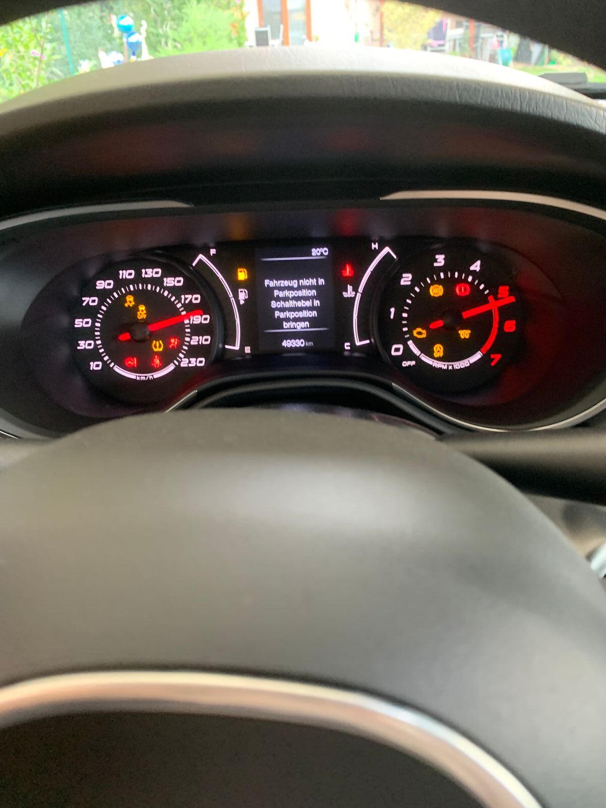

  • Hallo,
    ich habe seit Anfang August manchmal die Meldung stehen: "Fahrzeug nicht in Parkposition / Schalthebel in Parkposition bringen". Die Meldung erscheint direkt nach aufdrehen des Systems und geht dann sofort wieder weg. Der Wahlhebel befindet sich aber auf P und deswegen wundere ich mich warum er diese Meldung schreibt. Hat vielleicht jemand von euch eine Idee was das sein könnte? Der Fiat Händler kennt das Problem nicht und im Fehlerspeicher ist auch nichts.
    LG Mathias
