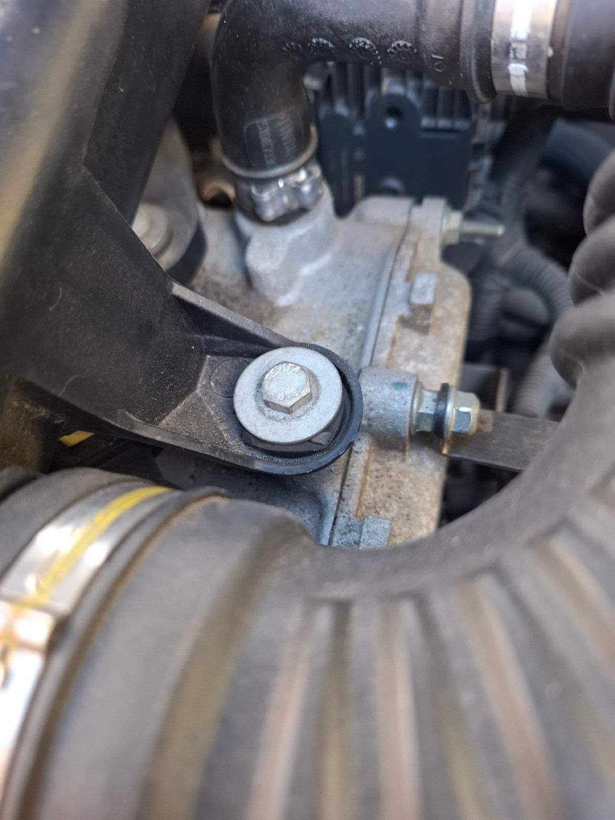

  • Ist aber leider so, habe da auch voll Gummiabrieb. Sieht man auf Bild 2 leicht unscharf ganz gut.
    Ich weiß nicht, ob ein O-Ring da was ändert.

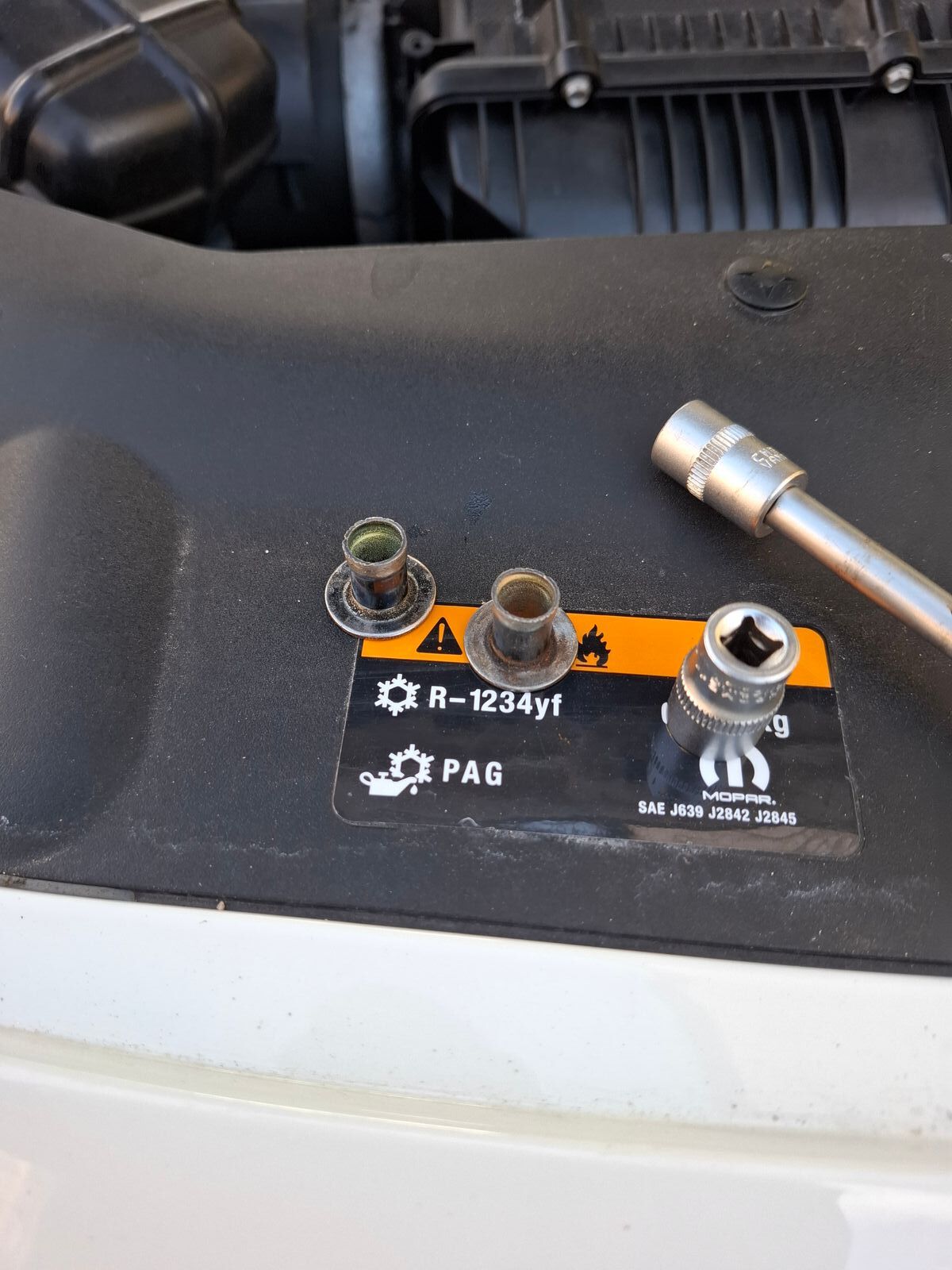

  • Seit einiger Zeit hatte Ich das gleiche Problem bei meinem. Anfangs gedacht das es der Ansaugstutzen von der Ansaugbrücke ist, da der (ist ja nur eingeklickt) leicht geschlackert hat.
    Geguckt... nö.
    Wurde immer auffälliger das Geräusch. Heute mal an diesen Post von dir zurück erinnert und meine Brücke kontrolliert. Fast 4 mm Spiel nach oben.
    Du hast in der Buchse solch Abstandshalter. Die hab ich entfernt, 2 gekerbte Unterlegscheiben zwischen Ventildeckel und Halterung der Brücke gemacht und die Schrauben fest gezogen.
    Sitzt, wackelt ne mehr und das olle 3 Zylinder Geräusch ist auch weg.
