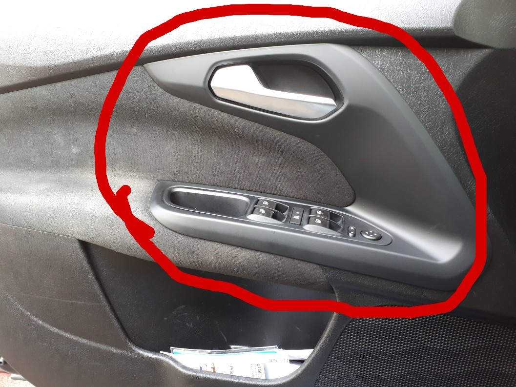

  • Du mußt diese kleine Gummimatte im Griff raus nehmen,darunter siehst Du eine Schraube.
    Und die Verkleidung vom Türöffner muß ab,dahinter ist noch eine.
    Ah okay danke!
    Das heisst die Verkleidung muss ich nicht abbauen oder?

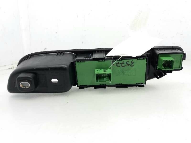

  • Wenn Du nur den Griff mit den Schaltern raus haben willst,nein.Am besten mit so einem Plastikspatel oder ähnlichem unterfassen und raus hebeln.Erst hinten und dann etwas zurück ziehen.Vorne war glaube ich so eine Nase dran...ist schon wieder eine Weile her.
    Hier noch ein Bild.
  • Okay bei Gelegenheit werde ich es mir anschauen, wollte den glatten Teil Lackieren oder Folieren, mal schauen was ich da mache :1f609:
  • Oder mit Wassertransferdruck verschönern, gibt da tolle Sachen.
    LG Rüdiger
    Mein Fiat: Kombi S-Design 120 PS Diesel, DCT, Vollausstattung, Cinema Black / Limo Easy 120 PS Diesel, Schalter, Tech-, Sicherheits-, Sichtpaket, Gelato Weiß / Kombi Lounge 120 PS Diesel, DCT, Vollausstattung, Gelato Weiß
  • Hab's mir gerade angeschaut an der hinterer Tür, die zwei Abdeckungen und schrauben ginge Problemlos, aber den innere Türgriff bekomme ich nicht ab, ich denke das doch die ganze Türverkleidung ab muss!?
