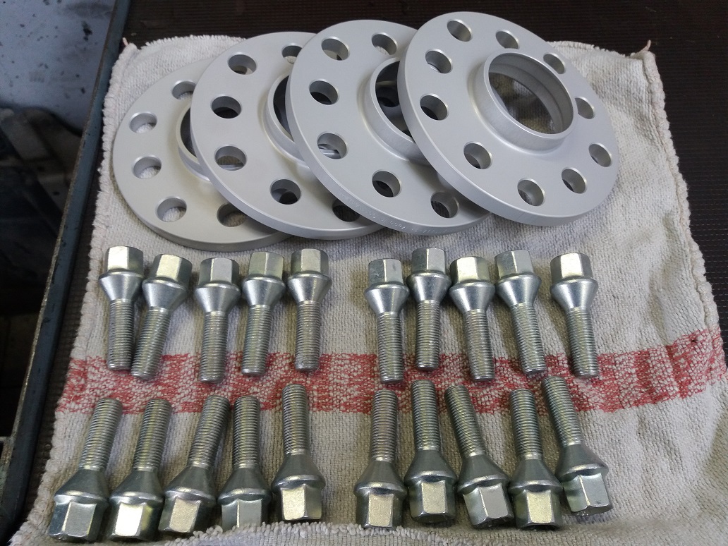

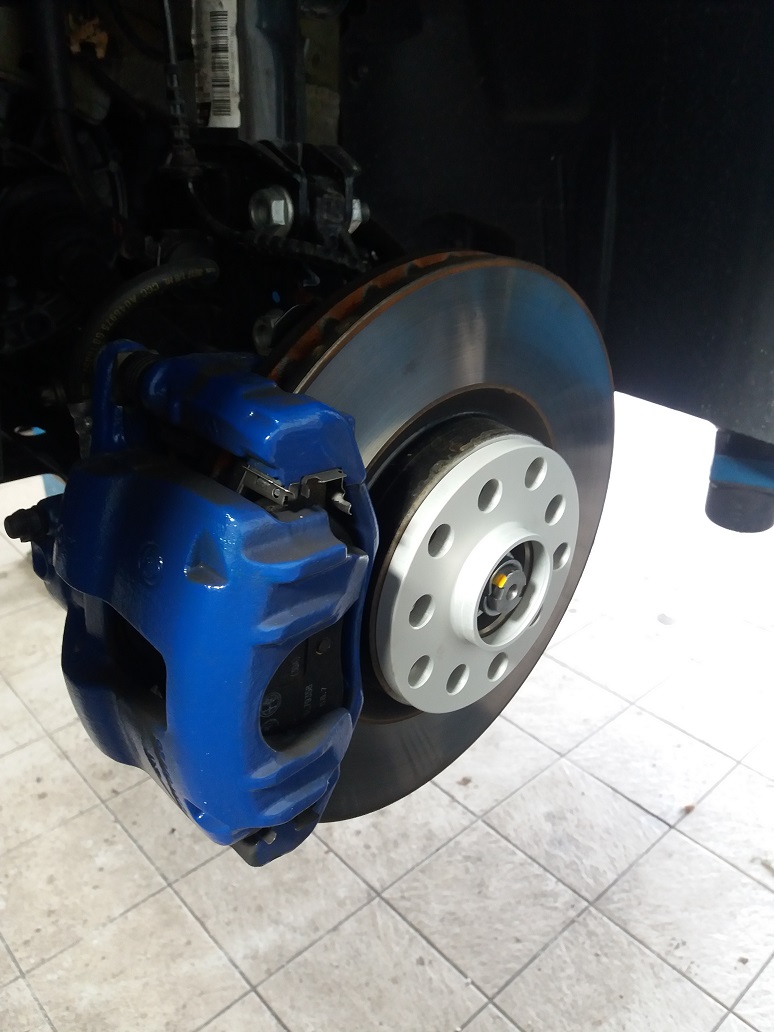

  • Gestern sind endlich die Surplatten gekommen.
    Und so siehts dann bei der Montage aus.
    Bei der Hinterachse muß man die Deckel/Staubschutz für das Radlager auf die Verbreiterung umbauen.
    Falls es dann endlich mal schön ist wasch ich ihn und stell dann ein ganzen Autofoto herein.

  • Es sind pro Rad 10mm - habe das vorher genau ausgemessen.
    Auto auf geraden Untergrundstellen
    100cm Wasserwaage genau am Kotflügel anhalten
    zur Oberkannte Gummi messen
    den Wert vom umgebogenen Kotflügeltei abziehen (ca 10mm)
    Schaftlänge Schrauben ermitteln.
    Guck:
    https://www.kfzteile24.de/imag…/full/0112/CHECKLISTE.PDF
    https://www.kfzteile24.de/images/articles/full/0112/INFO.PDF
    Habe mit dem Gedanken 15mm gespielt - 10mm :thumbup: :thumbup: :thumbup: - man soll ja auch nichts übertreiben.
    Sieht lt. Freunden in Zusammenhang mit der Tieferlegunge :thumbup: :thumbup: :thumbup: aus!!!
    Die Verbreiterung ist von Eibach
    Kosten 175.-
    Wird nicht bei mir eingetragen - fällt gar nicht auf und ist bei Vorführung in 20 min. wieder zurückgebaut.
