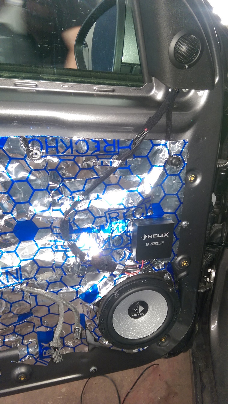

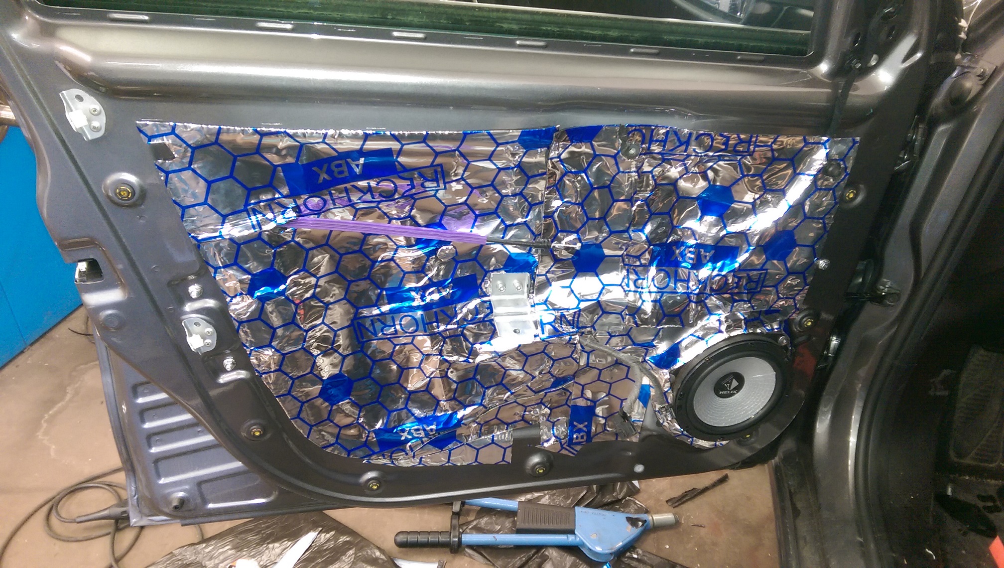

  • Seit gestern hab ich meinen Tipo mit Navi und muss sagen:

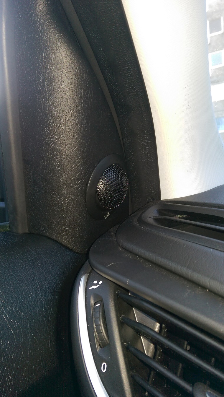

    Dämmung der Türen ist endlich auf einem brauchbaren Niveau. Wesentlich mehr Kickbass, keine Vibrationen. Die Leistung der Endstufe scheint brauchbar. Die Lautsprecher vorne sind so lala, ich glaube da hat sich seit meinem 500 und meinem Abarth nichts getan. Die Mitten bleiben auf der Strecke, es wirkt so untransparent, leicht dumpf, aufjedenfall geht viel verloren. Allein durch tauschen der 16,5er vorne verspreche ich mir wesentlich mehr Transparenz. Ich hab da eh noch ein paar rumliegen von denen ich überzeugt bin. Die Hochtöner sind jetzt um einiges besser verlegt aber es wird auch schwerer eine Frequenzweiche zu verlegen. Ich denke mal die Kabel gehen direkt an das Radio und somit müsste man, ohne großartig Kabel zu verlängern, zwei Weichen hinter das Radio bringen. Ich werde somit mal mit der originalen Arbeiten. Ich hoffe mal nicht das die Hochtöner jeweils ihre eigene kleine Weiche haben. Das hatte ich auch schonmal gesehen.
    Die hinteren Lautsprecher sind zu nichts zu gebrauchen. Wer wert darauf legt sollte sie tauschen.
    Mein Plan für dieses oder nächstes Wochenende lautet also:
    - Türverkleidungen abnehmen (Ich werd möglichst gut beschreiben wie man das hinbekommt)
    - Lautsprecher begutachten
    - Aufgeben oder Lautsprecher montieren (Es kann gut sein das die Teile wieder so verbaut sind das nichts ohne Adapterplatte funktioniert und ich hab keine lust mir eine aus Holz zu basteln)
    - Soundcheck
    Ich werde also nur die 16,5er auswechseln. Heißt kaum arbeit und maximaler Ertrag.

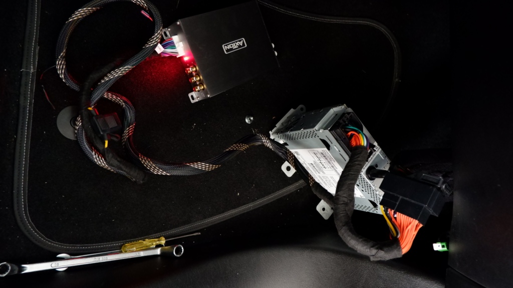

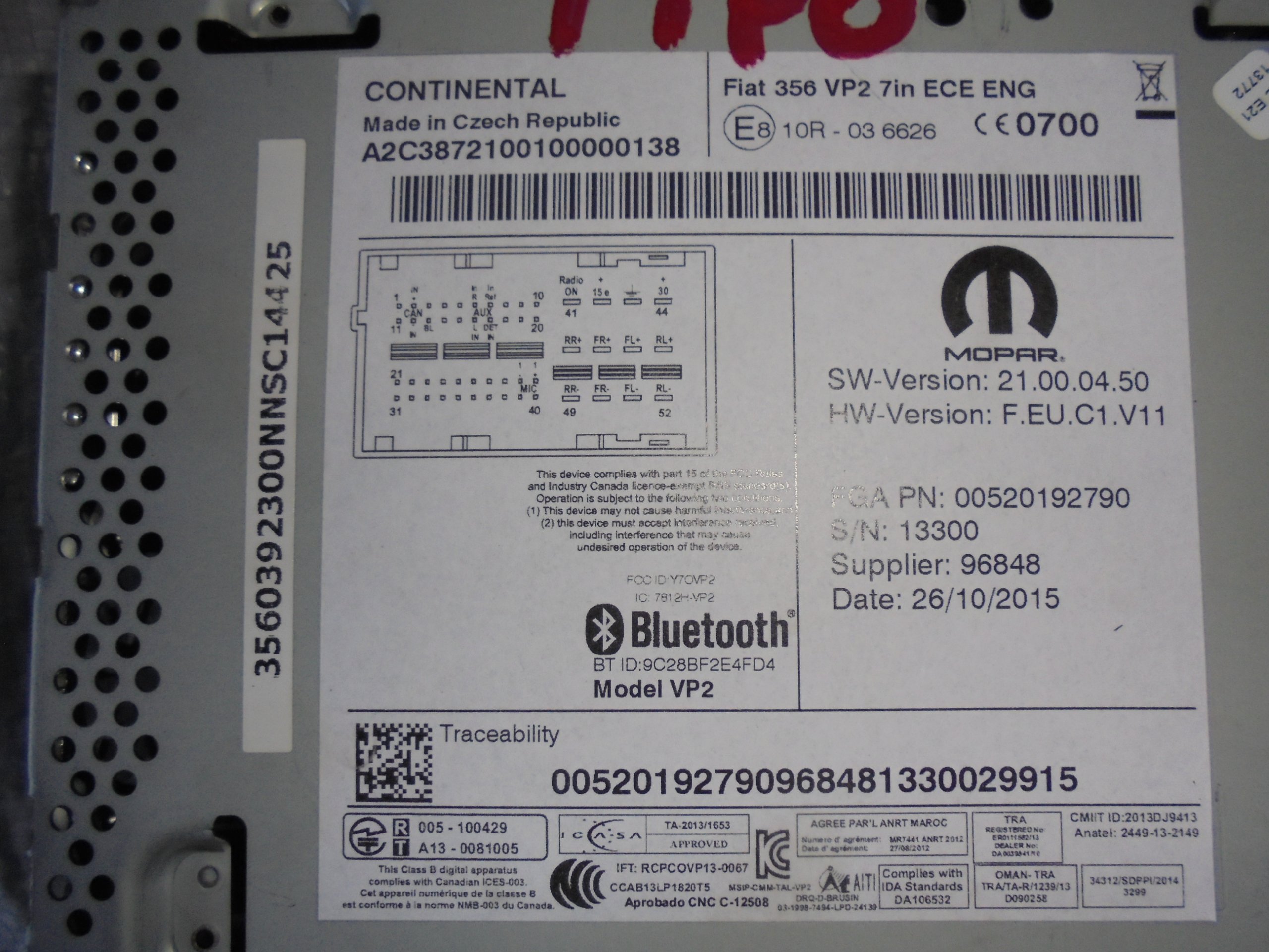

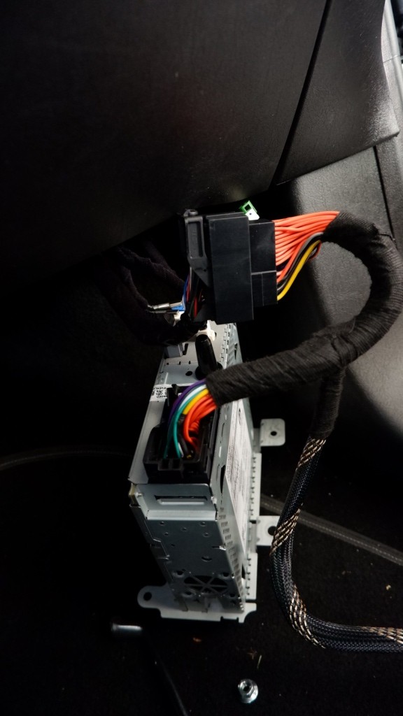

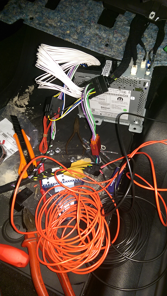

  • Weiß jemand ob der Tipo audio Ausgang hat? Also für Endstufen oder für aktiver subwoofer? Und wenn ja wo
    Wenn du das große Navi hast dann da unten
    (ist ne ganz schöne Fummelei den Rechner dort raus zu bekommen. Ich hoffe nur ich bekomme morgen alle Kabel da wieder rein 8o )
    Das Chaos auf dem Bild ist nur für Funktionstest ob überhaupt alles so funktioniert wie ich mir das in der Theorie vorgestellt habe
    Mittels Adapter kannst dann daran eine Endstufe mit HiLevel Eingängen montieren
    (I-Sotec oder Helix Match oder VW Plug&Play Soundsystem welches von Helix ist)

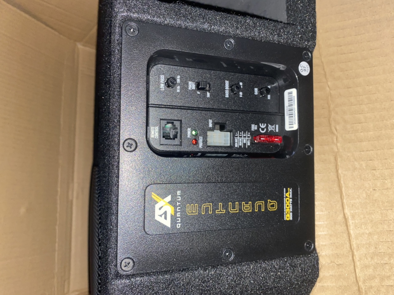

    Und zum Beispiel solch einen Subwoofer verbauen
    Steckerbelegung

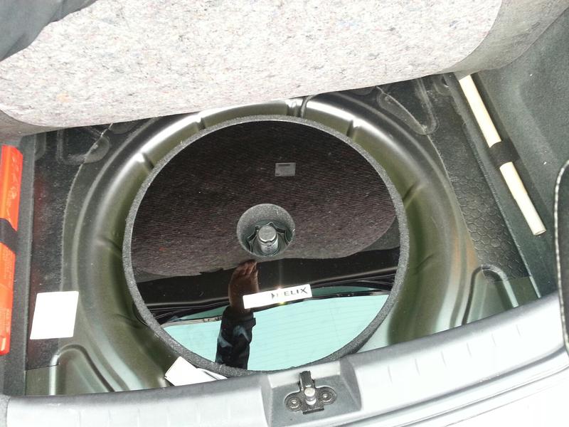

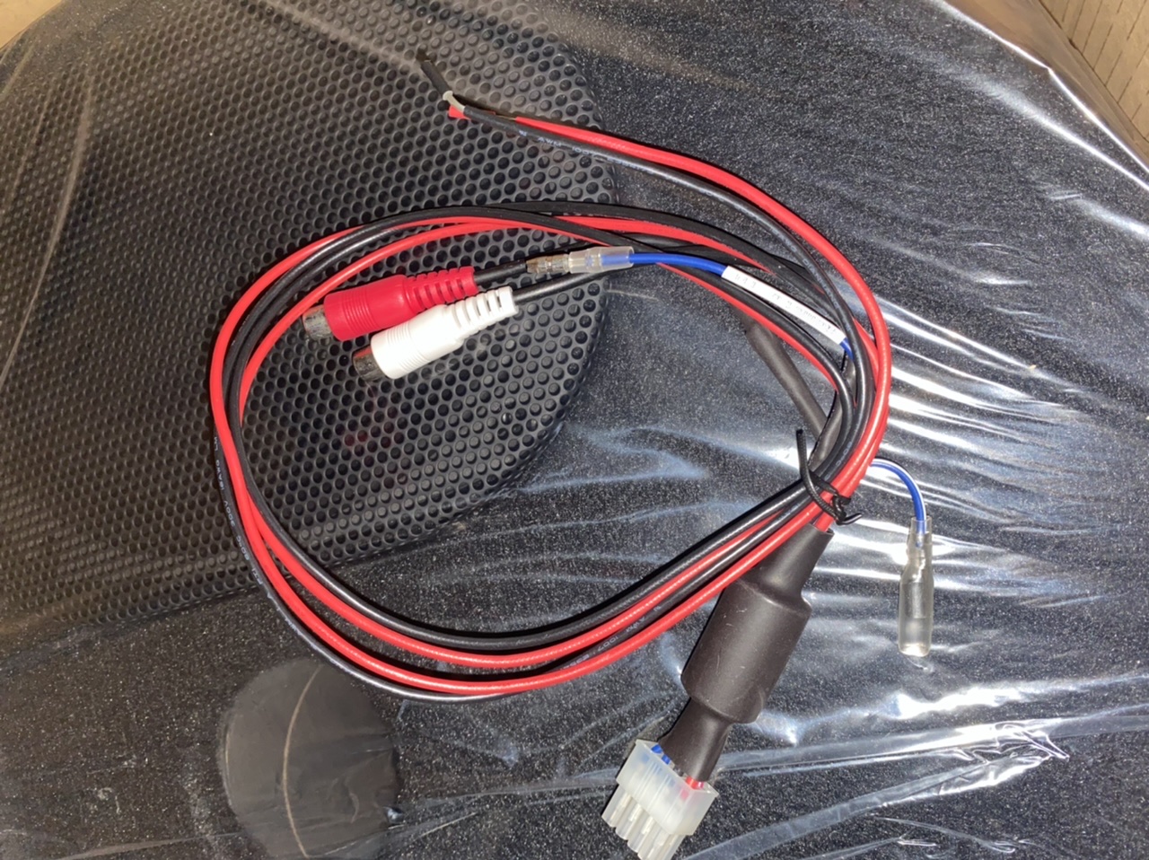

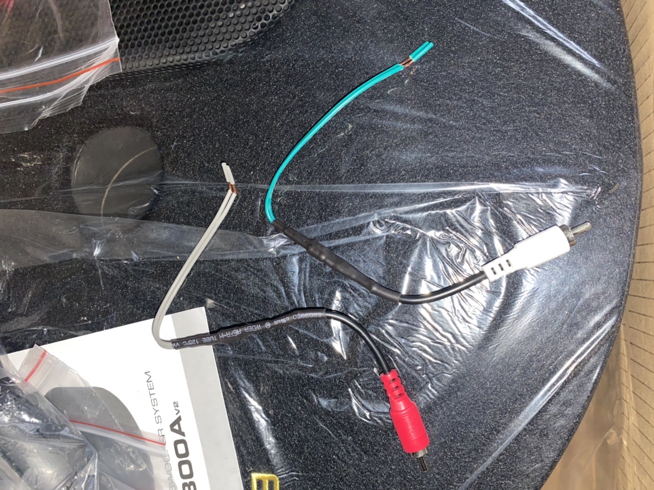

  • Umbau fertig.
    Kabel sind ALLE ordentlich verstaut.
    Es ist mehr Platz vorhanden als gedacht.

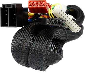

    Verbaut ist ein VW Plug&Play Soundsystem von Helix mit ET Nummer 000051419B
    Eigentlich soll es ja nur für VW passen aber wenn man sich den Kabelbaum passend macht (Quadlock zu Iso umbauen) und
    passenden Adapter voraus gesetzt (Fiat zu Iso Y Adapter) geht das Teil in jedes Fahrzeug.
    Programmiert ist das ganze auf Golf 7 Variant was die Lautsprecher Anordnung am nächsten kommt.
    Wunder darf man nicht erwarten aber es ist schon faszinierend was das Teil aus den originalen Lautsprechern noch so raus holen kann.
    Eventuell werde ich mal noch die Türen dämmen aber das erst später.
    Bin jetzt kroggi.
    Wer Rechtschreibfehler findet darf sie behalten.

  • naja soooo schwer ist das heute auch nicht.
    Da läuft (zumindest im Tipo die Lautsprecher) nix über Canbus oder so.
    Der Y-Adapter Zweigt nur die 8 Lautsprecherkabel und Stromversorgung ab, schleift die durch den Verstärker, verstärkt das ganze und schickt die Signale wieder zurück an die Lautsprecher.
    Stromversorgung/Masse habe ich mir direkt von der Batterie geholt (der Verstärker braucht keine 15 geschaltenes Plus) da der Kabelstrang das so vorgab.
    Und da es ein digitaler Amp ist braucht man auch keine fetten Monsterkabel zu verlegen.
    (Amp ist mit 20A abgesichert so das ein 4qmm Kabel reicht)
    Was wirklich lange gedauert hat war die Verlegung der Kabel.
    Handschuhfach raus, Windlauf vorne raus, Einstiegsleisten bisschen lösen, Rücksitz rechts etwas demontieren und Kabel ordentlich verlegen.
    Bei sowas mache ich keine halben Sachen. Zumal man ja erstma schauen muss wie alles funktioniert.
    Manches macht man doppel bzw umsonst ab... und so weiter.
    Man will ja auch nichts kaputt machen.
    Wenn ich das ganze jetzt nochmal verbauen müsste (im Tipo) würde das in ca 2h erledigt sein. So habe ich insgesamt ca 5h gebraucht.

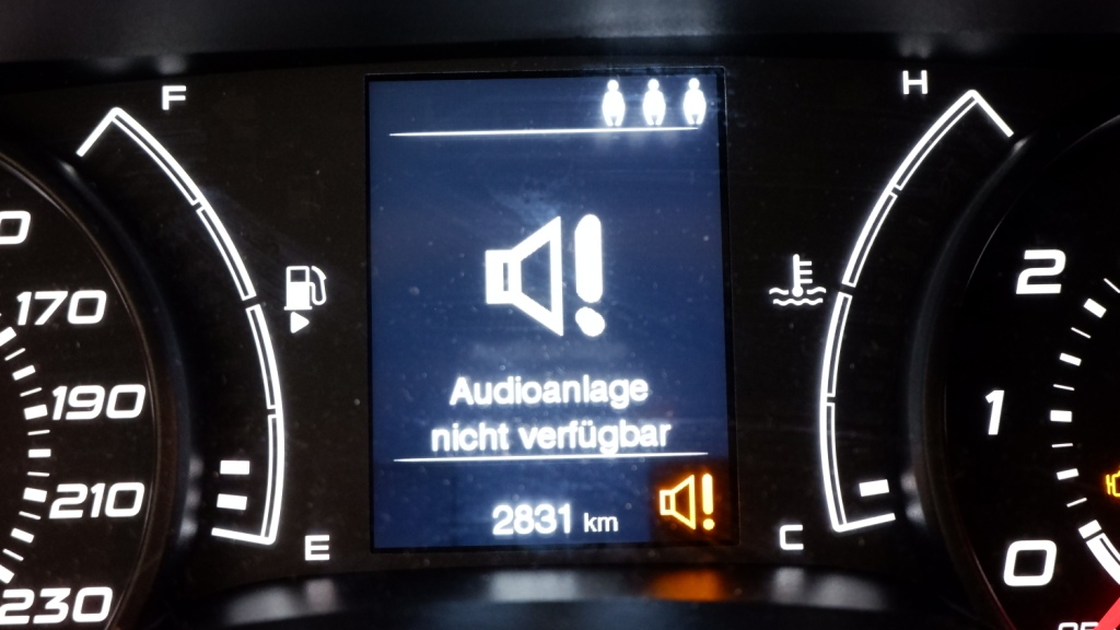

  • Hallo,
    Kannst du mir den Namen und den Typ des Verstärkers Sagen den du verbaut hast. Ich habe von mc Audio eine verbaut versucht aber wenn der Radio runterfährt kommt im Display Fehler Meldung Lautsprecher nicht verfügbar
    MFG Hans

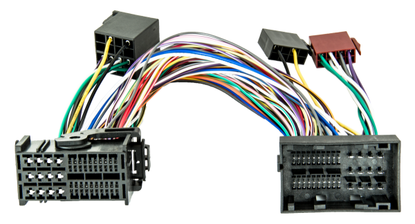

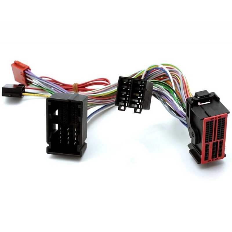

  • kann mir jemand sagen welche kabel ich genau brauch um zb den Helix Match PP41DSP einbauen zu können ? ?(

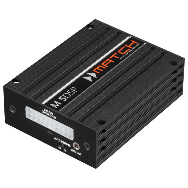

  • So habe mich jetzt selbst nochmals schlau gemacht im Internet und mich mit Helix auseinander gesetzt.
    die kommenden Wochen werde ich mich mal an die Arbeit machen.
    Verbauen werde ich einmal die Helix Match M5 DSP 5 Kanal und Helix PP7S Subwoofer
    um das ganze anzuschließen wird einmal der PP-ISO2 benötigt und der PP-AC-16a
    Bilder und Erfahrungen kommen Zeitnah...:D
