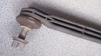

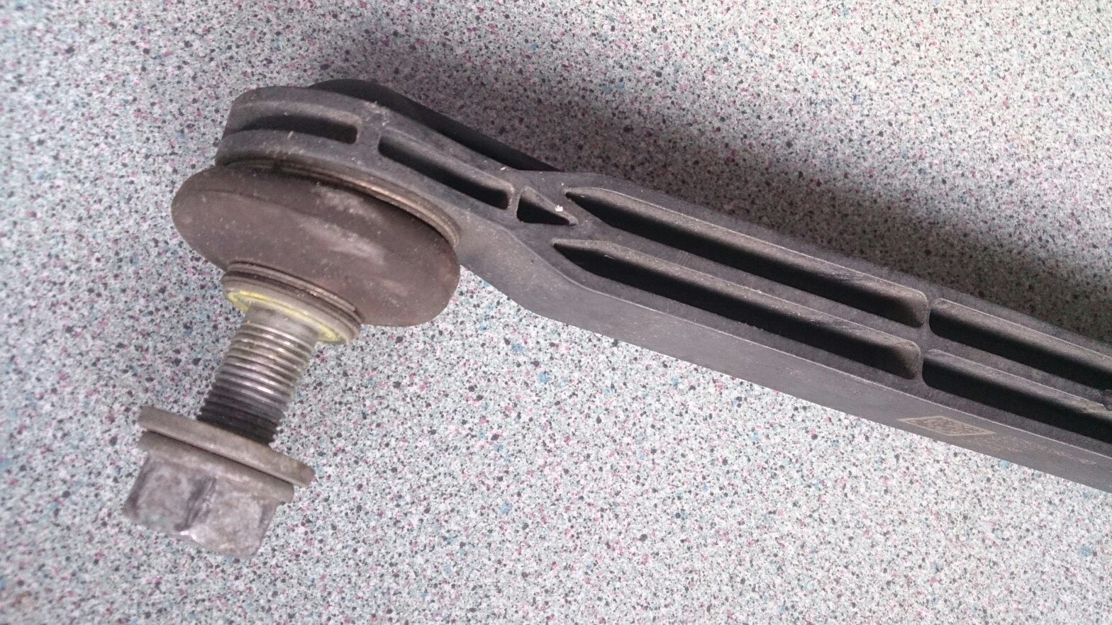

  • Wahrscheinlich kamen Dir schon die Koppelstangen und Querlenker entgegen.... :D
    Ich habe verstärkte Koppelstangen drin. Der günstige Spaß war es mir wert....
    So sehen die Verbauten Originalen aus.
    Hab gerade kein Bild von den Verstärkten....

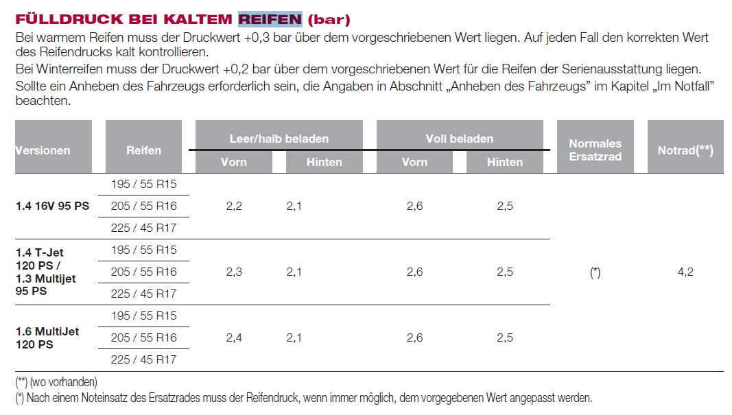

  • Ich fahre immer die Angabe für voll beladen,
    der Komfort ist nur gering schlechter,
    aber so kann man auch Sprit sparen.
    Mir geht es halt auf den Keks, den Reifenfülldruck
    nach der Beladung zu regulieren.
  • Bin immer bei Karl mit 2,4 bar im Sommer und im Winter mit 2.3 bar gefahren.....beim Rambo langen 2 bar......und das Cabrio fährt mit 2,1 bar Sommer wie Winter...... :thumbup:
  • Bei stark erhöhtem Reifendruck schwindet nicht nur der Komfort sondern auch der Grip und die Traktion. Auch 2,7 Bar bei leerem Auto dürften schon zu viel sein. :thumbup:
    Kommt auch auf die Reifengröße an! Steht ja alles im Handbuch!
    Bei meinem X z.B. ist bei 18" voll beladen 2,5 bar angegeben,
    2,3 bar bei Normalbeladung.
    16" werden mit 2,7bar vorne und hinten 2,4bar angegeben.
