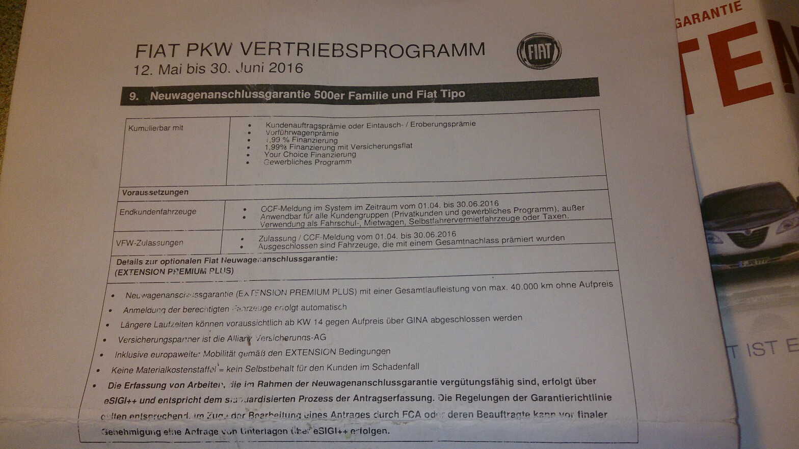

  • Thomas, das habe ich erhalten. Da steht klar dass man die Anschlussgarantie bis zum Ende des 24. Monats abschliessen kann oder direkt beim Neuwagenkauf.....

    Thomas, bzgl. der Garantie weiss die Dame nicht mehr, als sie mir damals gesagt hat und mir schriftlich mitgegeben hat (s. meine Screenshots oben). Man müsste an die kompletten Unterlagen der FCA Versicherungsservice GmbH kommen....
