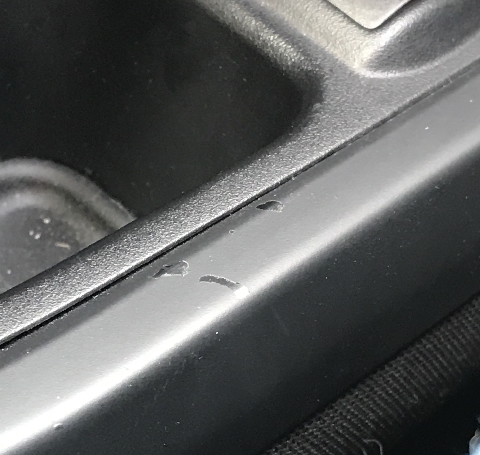

  • Die Beschichtung der Verkleidung in der Fahrertür löst sich bei mir an der Griffmulde immer weiter ab.
    Den länglichen Kratzer habe ich fabriziert, nachdem mir die Tür durch Wind aus der Hand gerissen wurde. Die anderen sind kurz danach ohne Einwirken entstanden und vergrößern sich. Außerdem sind noch einige andere kleinere Abplatzungen zusehen. :thumbdown:
    Ja das hab ich mir schon so gedacht. Bei mir ist da zwar nichts, oder sagen wir noch nichts, aber die gummierte Softtouch Oberfläche sieht nicht wirklich stabil aus, erinnert an den Golf 5, wo die Oberfläche mit der Zeit massiv abblätterte. Mich würde mal interessieren, ob man das Teil einzeln wechseln kann, oder es mit der Tür vernietet ist, was ja ein Wechsel der gesammten Verkleidung bedeuten würde. Wenn nicht, wäre das unter Umständen eine Sache, die ich später zu meinem Lackierer schaffen würde.
    Bzw. frage ich mich warum kein Zubehör-Hersteller auf die Idee kommt, hier blenden anzubieten, ich wette damit könnte man gut Geld verdienen und Fiats bescheidene Qualität in dem Fall verdecken.
  • warte mal das wegen den Kratzern an der Tür fällt das unter Garantie und Lack Fehler? Dann ist es bei mir auch der Fall. Bin nur beim putzen drüber gekommen und es war weg. Also hab genau so einen Kratzer und man sieht schon das schöne Plastik -.-
    Mein Fiat: Fiat Tipo HB, colosseo grau metallic, Lounge,1.6 Diesel, 120 ps, 07/2016
    das ist eindeutig ein Materialfehler und als Garantiefall anzusehen also würde ich gleich reklamieren.Meine giulietta hat auch solche Flächen dort sieht man gar nichts.lg ;)
  • Naja das ist ja kein echter Klavierlack den Fiat da bietet, was den Vorteil hat, dass die Griffe unempfindlicher sind! Schon beim HB und Kombi Lounge hat man das ja weggelassen. Aber diesen Bereich als Blende oder lackieren lassen, wäre eine feine Sache. Aber das die Beschichtung hier irgendewann Kratzer bekommt, ist einfach nur logisch.
    In der Anfangszeit wird man das auch noch als Garantie geklärt bekommen und später beruft sich Fiat auf normale Abnutzung, wie es in dem Bereich üblich ist. Wenn ihr den Garantiefall einreicht, wäre es interessant zu erfahren, ob es das Teil einzeln gibt oder die ganze Türverkleidung raus muß, haltet uns mal auf dem Laufenden.
    wurde bei mir auf Garantie ersetzt
