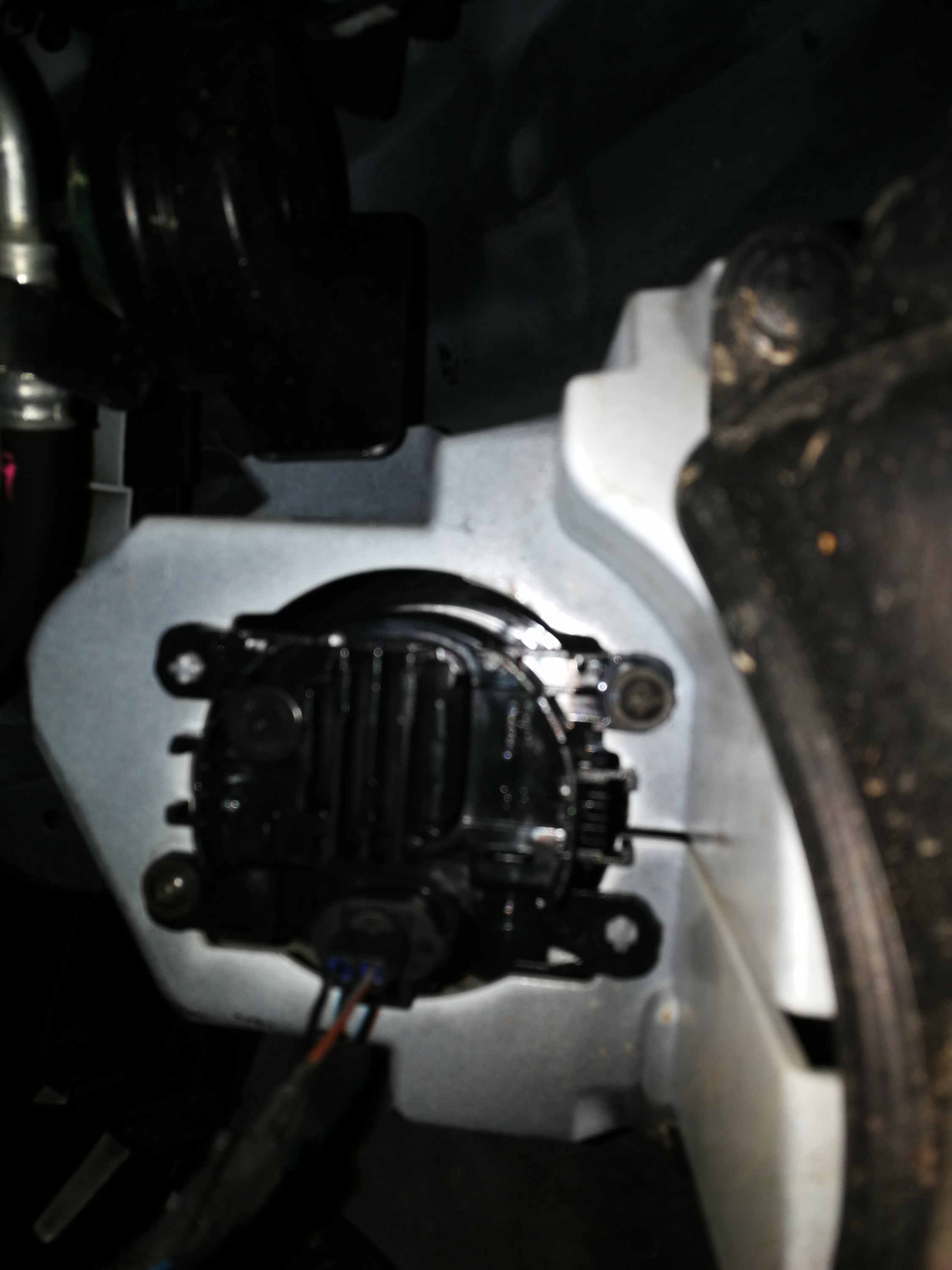

  • Einleitung: Tipo HB und SW haben die gleichen Nebelscheinwerfer wie Grande Punto und co.
    1. Klappe öffnen
    Led Nebelscheinwerfer
    2. Stecker abziehen und Schrauben lösen
    3. Scheinwerfer herausziehen
    4. Scheinwerfer mit den beiden Schrauben befestigen und Stecker aufstecken.
    5. Testen
    6. Deckel im Radlauf montieren und befestigen.
    Natürlich sollten die Scheinwerfer eingestellt werden.

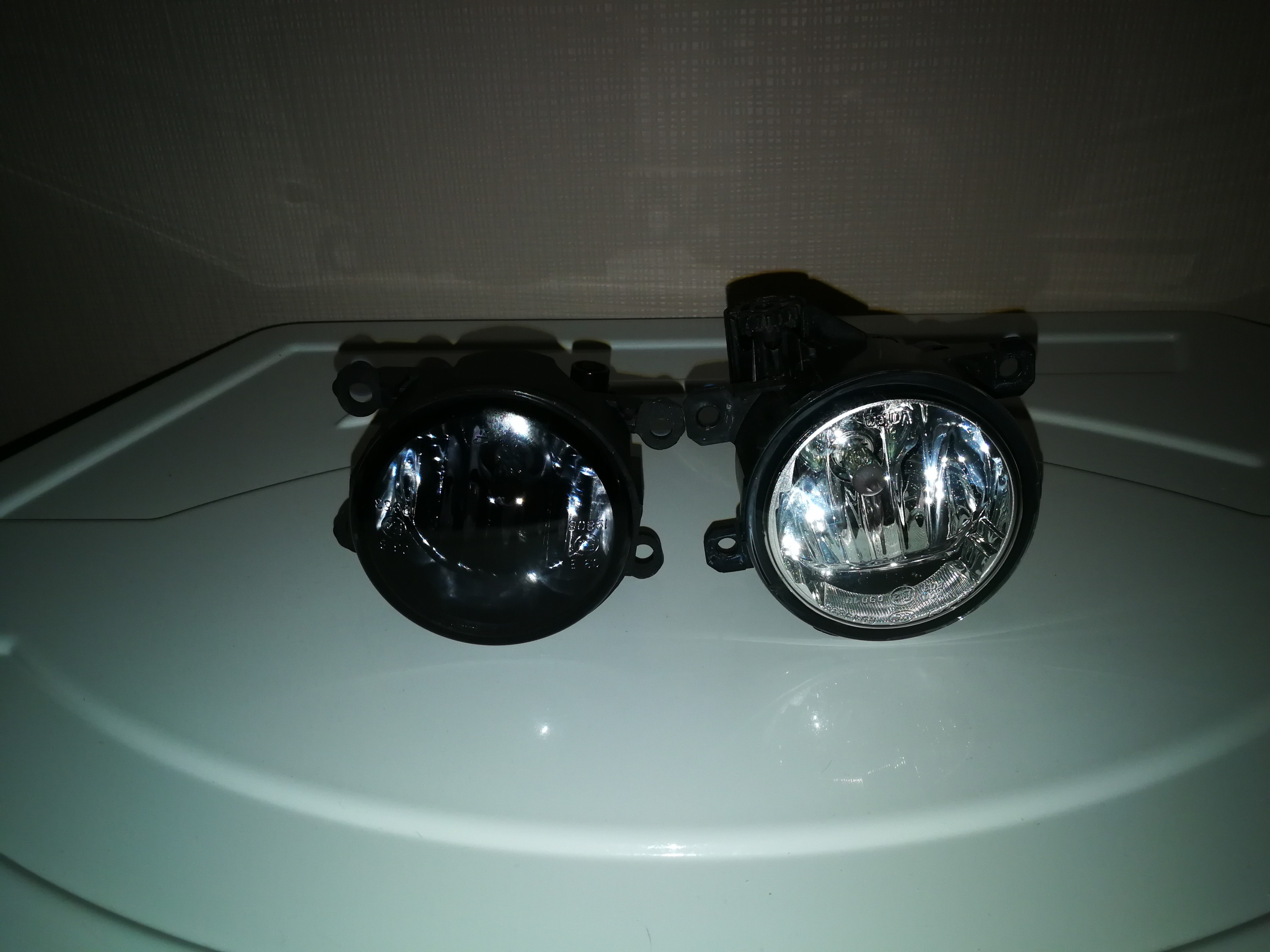

  • Thema umpinnen: Es ist + und - vertauscht. Kann bei euren Fahrzeugen evtl anders sein. Einfach testen.

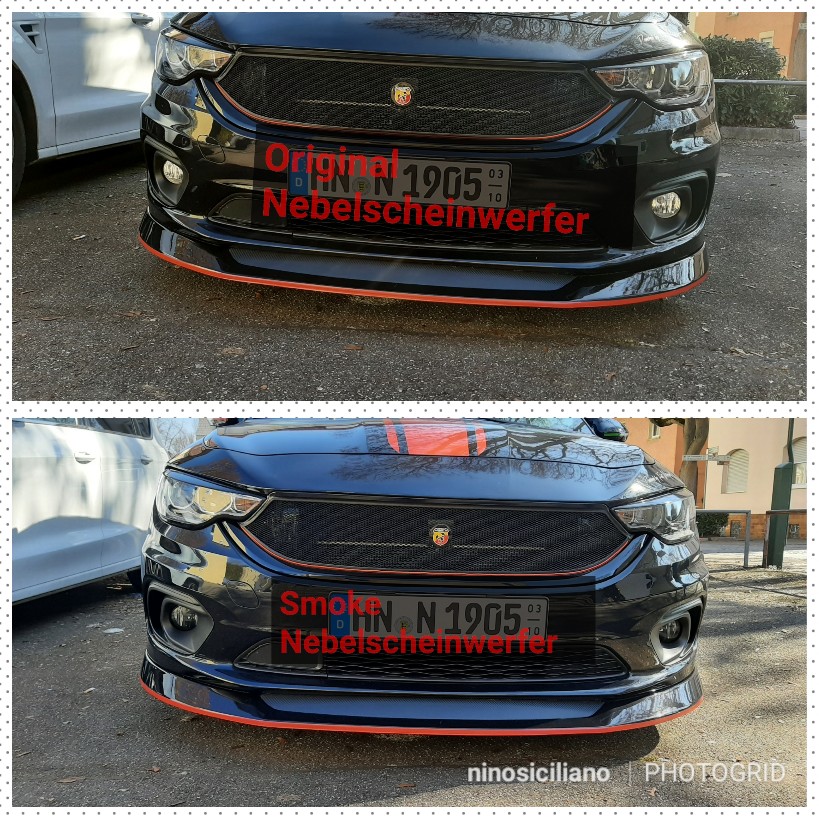

    Es gibt auch noch die Variante mit H11 aber dunkel:
    H11 Smoke vs Original Nebelscheinwerfer
    H11 Smoke Nebelscheinwerfer
