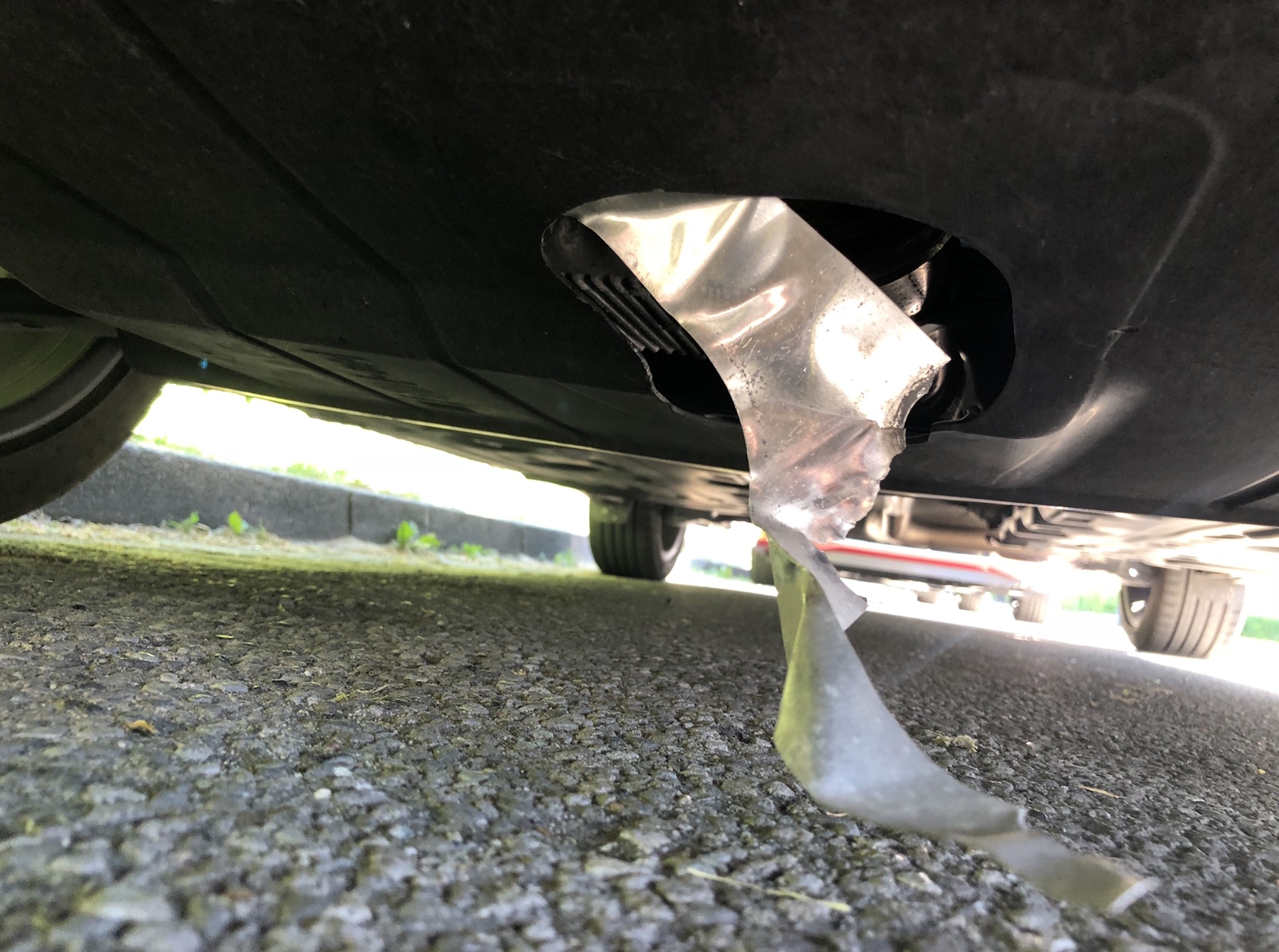

    Mir ist heute ein merkwürdiges Klingeln beim Zuschlagen von Türen und Kofferraumklappe aufgefallen. Hörte sich an wie ein loses Blech, das irgendwo dagegen klappert.
    Ich konnte es dann im Motorraum lokalisieren, aber kein loses Blech sehen.
    Beim Blick unter das Auto habe ich dann das gesehen:
    Ich muss dazu sagen, dass das Stück Blech nicht so wie oben zu sehen aus dem Loch hing. Das habe ich ein Stück weit rausziehen können.
    Ich würde ja sagen, dass das ein Hitzeschutzblech ist, da es direkt unter dem Motor ist.
    Mir stellt sich jetzt die Frage, wieso das auf einmal so da unten raushängt (teilweise zerfetzt) und ist da überhaupt so ein Loch vorgesehen?
    Ich habe nichts überfahren und am Plastik drumherum sind auch keine Kratzspuren oder ähnliches.
    Ich habe das Stück Blech erstmal wieder notdürftig in das Loch gefrickelt, da ich es nicht komplett entfernen kann und damit es auch nicht auf der Straße schleift.
  • Das könnte das Hitzeschutzblech vom DPF sein.
    Jürgen
  • Das ist das Hitzeschutzblech, das rund um das Loch im Motorzug angenietet ist. Die Nieten lösen sich gern mal, speziell bei den Schütteldieseln. Das Loch ist defintiv so vorgesehen, das hat kein Marder mit der Flex reingeschnitten. ;)
    Wie es jetzt kommt das es so raushängt, kann ich dir nicht sagen. Marder die an einem losen Blech ziehen, sind mir noch nicht unter gekommen. Aber so ähnlich sah es bei meinem Kumpel mit seinem 1.4 Sauger auch aus, dem wurde ein neues Unterzugsblech spendiert, der Hitzeschutz allein hielt nicht mehr.

  • Die anderen waren leider schneller, aber Hitzeschutzblech kann ich vom Bild her auch eindeutig bestätigen. Welches genau, dafür musste wohl oder übel richtig von unten gucken, sprich den Motor-Unterschutz abnehmen dann erst sieht man es wirklich. Kann sich entweder etwas losgerappelt haben, oder es ist etwas irgendwie gegen das Hitzeblech geflogen, oder es wurde angefressen und hat sich dann gelöst - wirst Du vermutlich nie erfahren ;)

  • War heute in der Werkstatt.
    Der Meister hat sich das angeschaut, kurzerhand die Überreste des Blechs entfernt und mich mit den Worten „Das Stück Blech braucht man nicht unbedingt. Da brauchen wir kein neues einsetzen“ wieder auf die Reise geschickt.
    Anscheinend bin ich wohl über irgendwas drübergefahren, da Kratzspuren am Kunststoff zu sehen sind.
