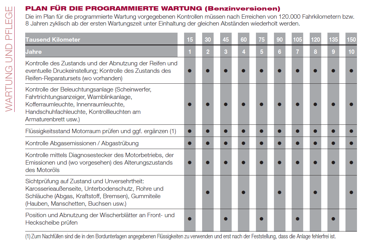

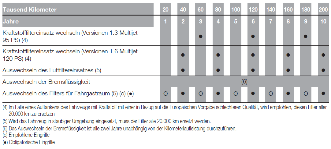

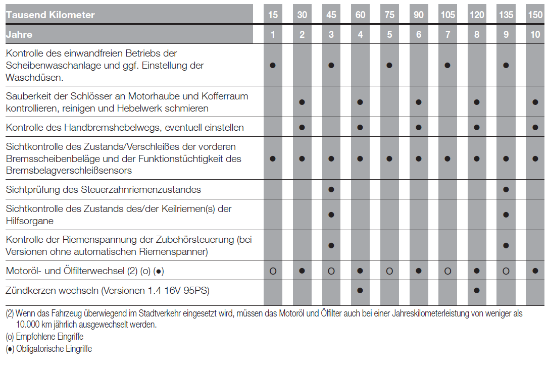

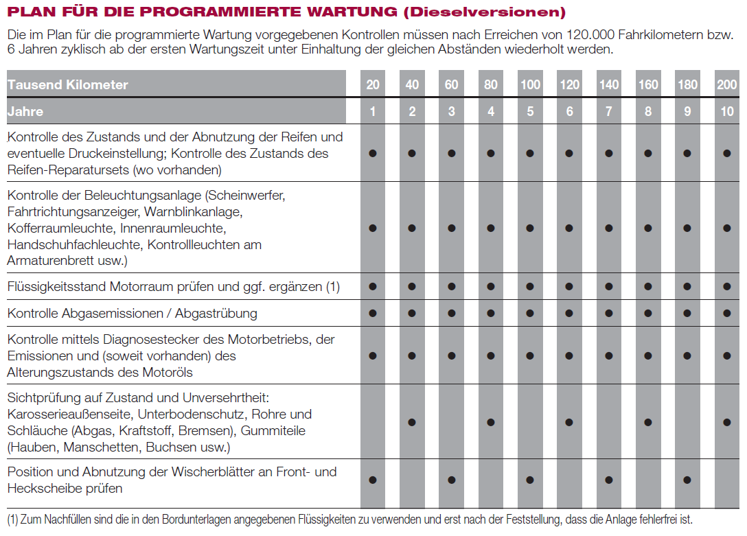

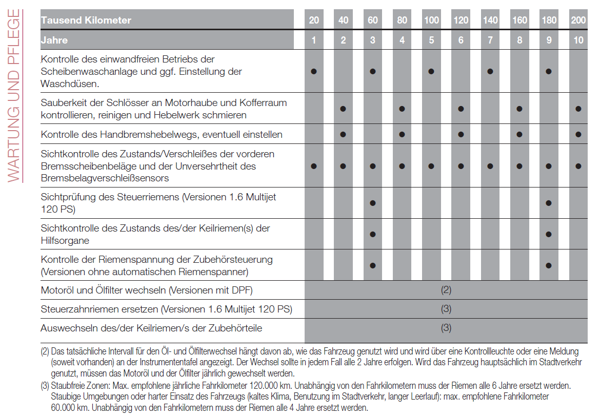

    Ein Aspekt den ich bei der Motorenauswahl berücksichtigen möchte, sind die Serviceintervalle.
    Bei meinem jetzigen Grande Punto 1,4 8V (77PS) sind diese mit 30k km erfreulich lang, was sich natürlich in den Unterhaltskosten positiv niederschlägt.
    Im ADAC-Testbericht habe ich gelesen, dass der 120PS Benziner ein Intervall von nur 15k km hat. Kann das sein, oder betrifft das nur den Ölwechsel?
    Wie sieht es denn bei den anderen Motorvarianten des Tipo aus?
    Wie sind denn dort die Serviceintervalle bzw. Ölwechselintervalle?

  • Danke, diese Übersicht ist sehr hilfreich!
    Wenn ich das also richtig überblicke, ist der 95PS Multijet Diesel der Motor mit dem geringsten Wartungsaufwand!?

  • bezüglich Wartung bitte denk daran dass Dieselwartung in der Regel immer teurer sind als Benzinwartungen.
    Und es eigentlich nicht groß was bringt wenn du statt alle 15 alle 30 tkm zum Service musst. -Das 30tkm Service ist dann mit ziemlicher Sicherheit nämlich fast doppelt so teuer (So ein Zufall?).
    Außerdem helfen sehr in die Länge gestreckte Intervalle auch nicht unbedingt der Haltbarkeit.
    Solltest du planen soviel zufahren dass du mehrmal im Jahr das Intervall überschreiten würdest und deshalb besonders selten in die Werkstatt möchtest - ist es aufgrund der Km Leistung sowieso ratsam einen Diesel zu kaufen

    Die Wartungsintervalle sind eigentlich ein schlechter Scherz, die Inspektionen bei meinem vorherigen Croma-Diesel mit 30tkm-Intervall waren wenn überhaupt 10-20% teurer, unterm Strich war das günstiger und hat auch mehr Sinn gemacht da man dann auch ruhigen Gewissens bei jeder Inspektion das Öl wechseln konnte. Aber Longlife-Öl bei einem Vielfahrer-Diesel wie in meinem Fall dann wegen 20tkm-Intervall 2mal im Jahr zu wechseln ist albern, also trennt man den Ölwechsel dann von der Inspektion. Außerdem ist genau der selbe Motor schon seit Jahren im Konzern im Einsatz und hatte vor dem Tipo einen 30tkm-Intervall (ich habe den 1,6MJD), ebenso war das übrigens auch bei den 1,4er 16V bzw. 1,4 TJet ein 20tkm statt 15tkm Intervall...!
