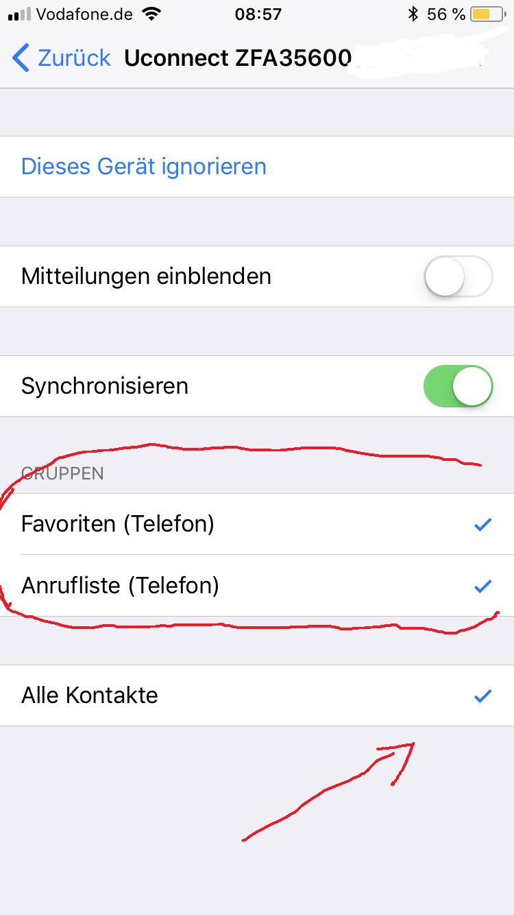

  • bitte auch mal in den Bluetooth Einstellungen schauen.
    Bei der Verbindung also Fahrgestellnummer ist hinten ein blaues i.
    Hier kannst du die Gruppen verwalten die Syncroniesiert werden sollen.
    Vielleicht sind bei dir nicht alle zugelassen. Hier dann einen Haken setzen.
    Bilder im Anhang.
    Gruss Sebastian
