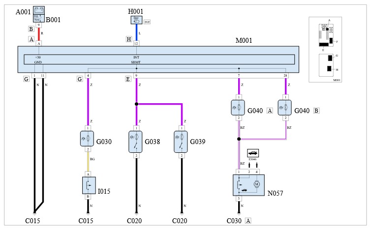

  • Nur mal so, anbei der Stromplan:
    M001 ist der BC
    G030 ist die Handschuhfachlampe
    G038/G039 die Sonnenblendenlampe
    G040 (links und rechts) die Kofferraumleuchte
    Unschwer zu erkennen, dass die alle Lampen über den BC gehen. Kofferraum und Handschuhfachleuchte gehen eine zeitlang ohne Zündung. Sonnenblende wird auch so sein, habe ich aber noch nicht geprüft. Irgendwann werden sie vom BC gesperrt und leuchten erst wieder, wenn der BC wieder zum Leben erweckt werden.
    So wie ich es schon erwähnte ;)
  • ... quasi wie ein elektronisch gesteuertes Zeitrelais, dessen Funktion der BC übernimmt.

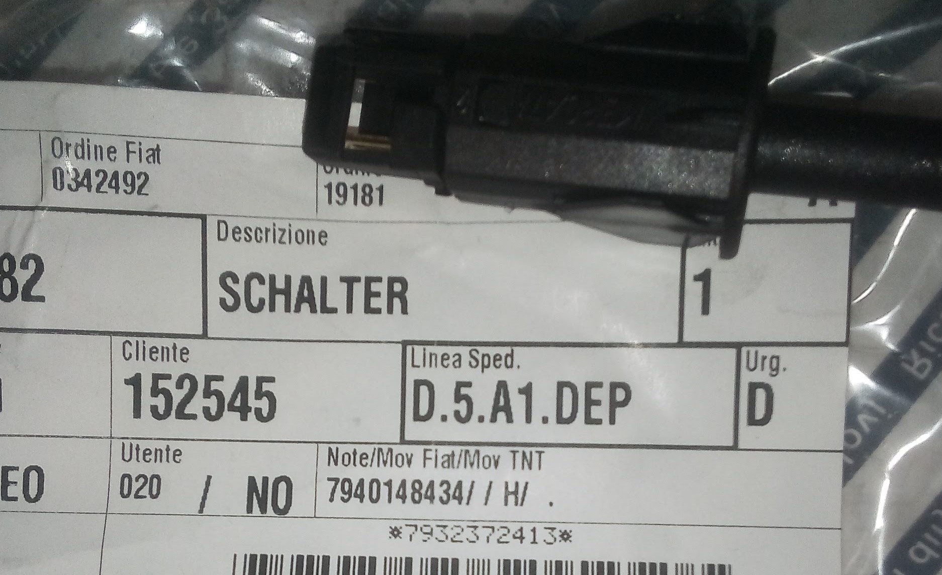

  • Beim NEIN-Tipo wäre spannend, ob die Kabel für Leuchte und Schalter vorbereitet sind.
    Hier noch ein Foto mit alternativer Bestellnummer für den Handschuhfach-Lichtschalter. Den Lampenträger kriegt man recht leicht oder nimmt gleich eine fertige LED-Lösung...
    Wer die Kabel selbst verlegt und nicht die Garage voller Bastelkram hat, sollte sich vielleicht auch Stecker mit Kontakten zu Leuchte/Schalter dazubestellen.

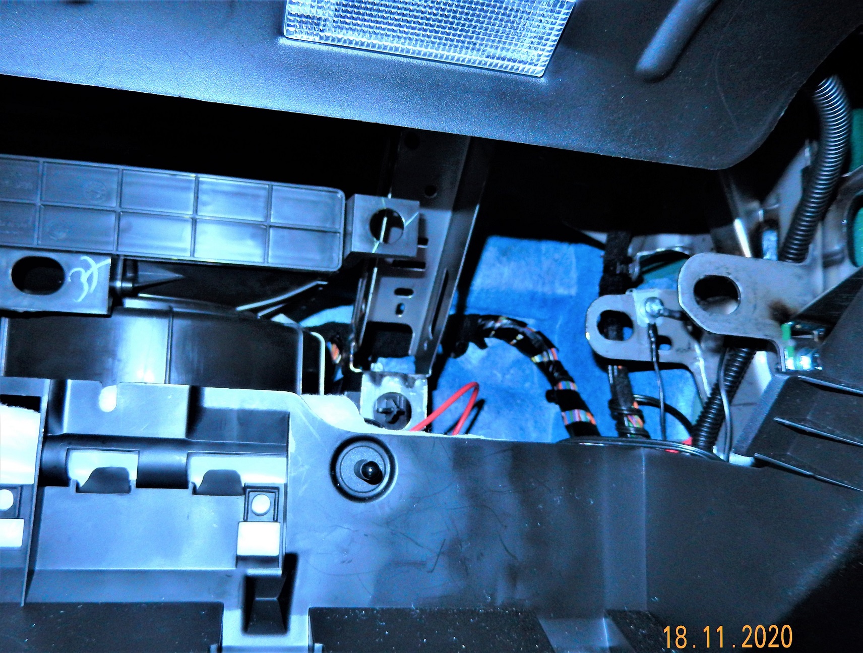

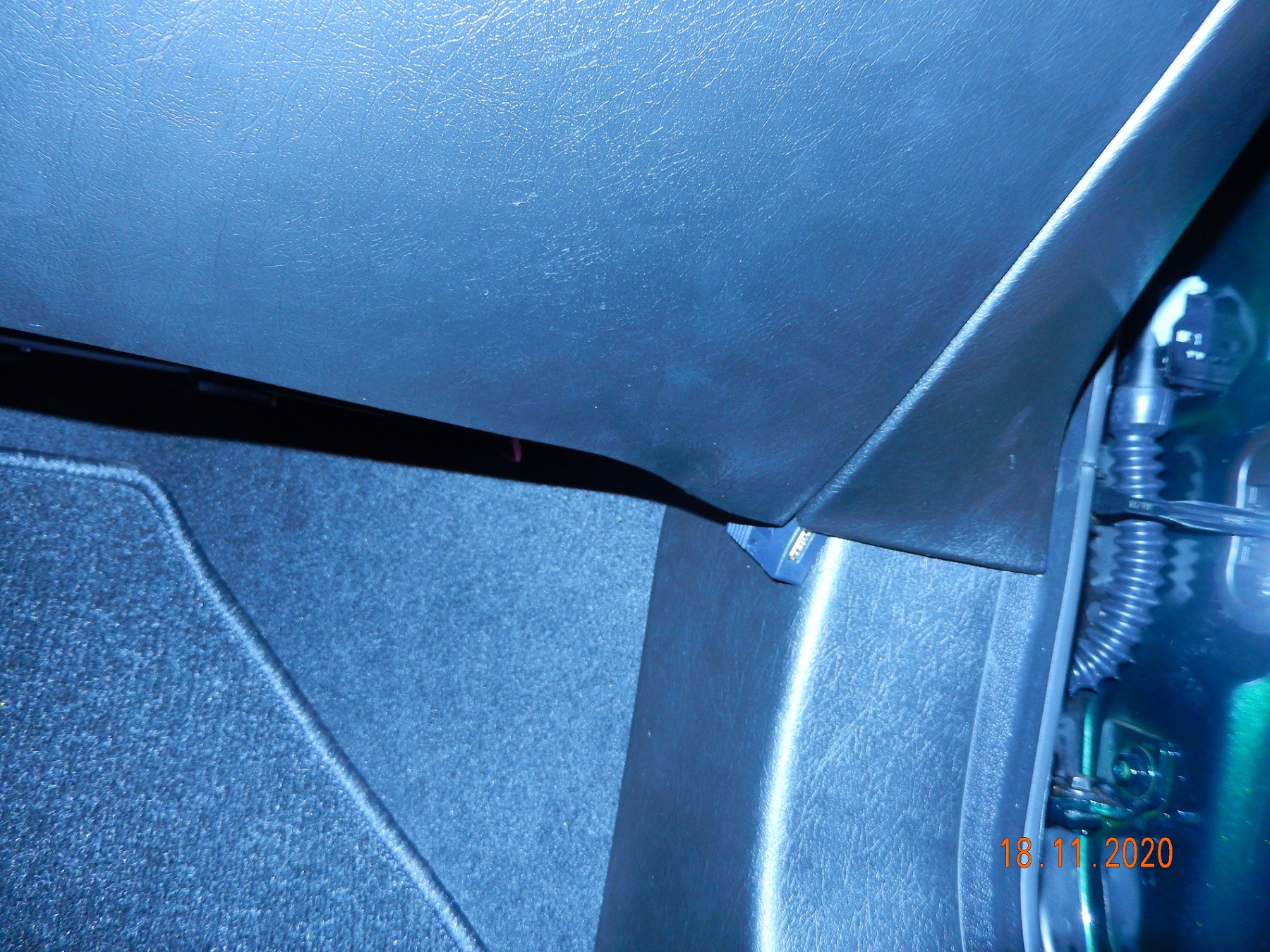

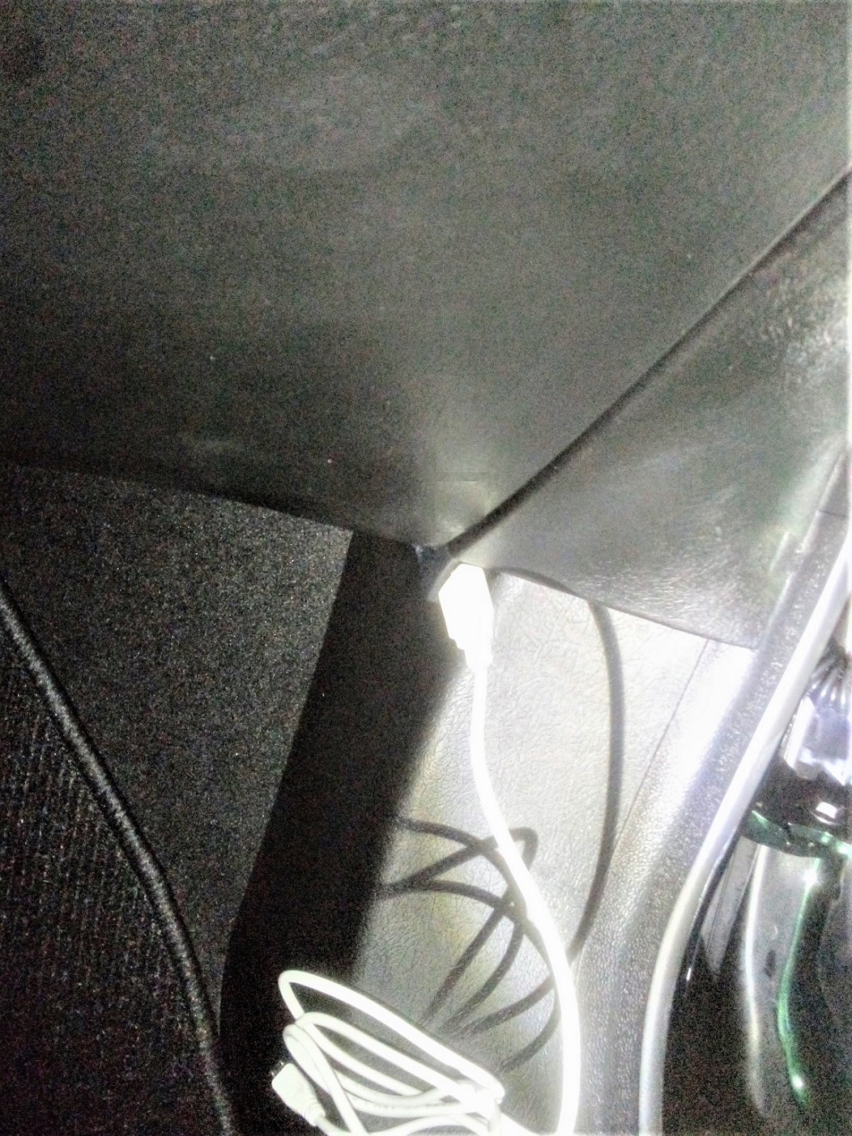

    Ich bin durch mit dem Nachrüsten. Es wäre natürlich viel einfacher gewesen, mein großes Kind hätte nicht noch einen Wunsch dabei gehabt... so hab ich nun drei von diesen USB-Ladebuchsen im Auto verbaut. Oder besser: versteckt...
    Morgen noch ein paar Kabelbinder verteilen, meine Ösen am Massepunkt drehen, die Kabelverlegung etwas verschönern und vielleicht das Pluskabel bissi ummanteln... heute bei Null-Grad-Schneeregen war nicht so mein Bastel-Klima.
    Danke an alle netten Jungs hier, die so viel Handschuhfach-Verständnis zeigten.
