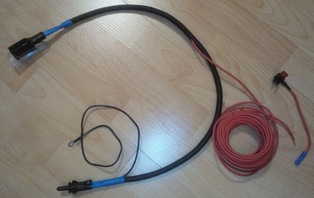

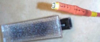

  • Danke, Mädels und Jungs. War trotz Corinnavirus beim FFH und habe nun Schalter und Lampenträger...
    Aber scheinbar liegen die Kabel ja nicht auffällig gleich oben neben der eingesparten Leuchte...
    Oben hintern Kasten sind tatsächlich beide Leitungen vorhanden
    Ein lieber Gruß nach Berlin :1f44b-1f3fb: - Frage: Meinst Du hinterm Kasten der Lüftung, der ja dort sitzt? Denn direkt über meinem Handschuhfach habe ich nur das Kabel vom Beifahrerairbag gefunden. Also besser gefühlt... reingucken kann man da ja kaum.
    Die sind in so einem grauen Schaumstoff zusammen verklebt. Letzte Fetzen sieht man auf den Bildern noch.
    Grauen Schaumstoff ... ich hab keinen gesehn :1f914:
    Taste mal weiter nach oben. Dort müsste das Kabel liegen.
  • genau dort sind die beiden Kabel:
    Es ist von unten nach oben aufgenommen. Auf dem Bild fehlt schon etwas von diesem grauen Schaumstoff, aber die Position ist so original. Die Kabel liegen nicht direkt an der Aussparung des Kastens. Die Aufnahme ist ohne Kasten, da ausgebaut.
  • Durch eure Hilfe bin ich sicher, bei mir, wie auch beim Andy
    hängen da keine Kabel mehr rum. Wurde wohl zum Schluss endgültig auch im Kabelbaum eingespart :1f648:
    Aber das ist kein großes Problem, ~1m weiter links ist ein schöner Sicherungskasten unterm Lichtschalterblock, wo ich mir ganz viel Strom holen kann 8)
