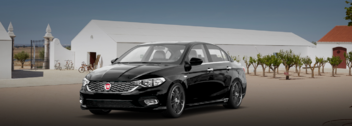

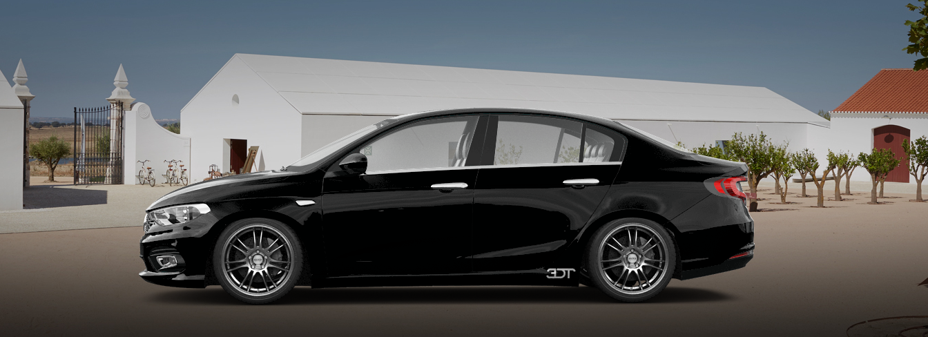

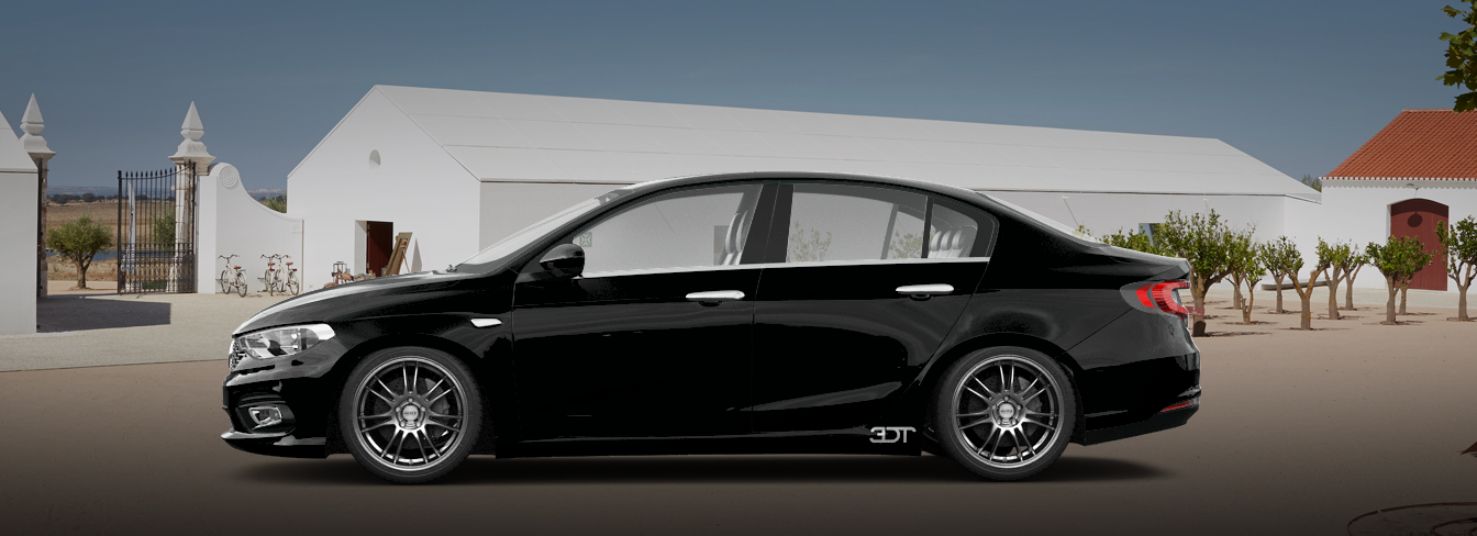

  • Ja tiefer muss er früher oder später sowieso, mein jetziges Auto ist auch tiefer. Der Tipo sollte dann ähnlich tief werden. Also ne dezente Tieferlegung von 30-40mm dazu passende Felgen und gut ist :)
    Durch den Kinfigurator ist mir aufgefallen dass sich am schwarzen Tipo echt helle Felgen besser machen als wie ursprünglich von mir gewünscht schwarze. Die schwarzen gehen da halt etwas unter durch die Farbe. Aber ist ja noch Zeit bis dahin :)

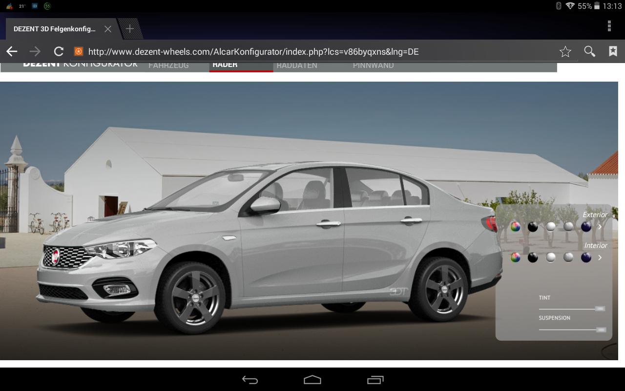

  • Dieser Konfi macht eh was er will...
    Bei mir zeigte er beim ersten Mal ALLE Felgen in schwarz an...
    Nach einem Neustart des Konfi zeigte er mir zwar die Felgen an, aber nicht mehr den Viewer um sich die Felgen am Fahrzeug anzuschauen.
    Beim dritten Mal konnte ich die Farbe des Fahrzeugs nicht mehr einstellen...
    Aber ich mache mir auch noch keinen Kopf. Wir bekommen den Wagen erst Mitte November. Und die Änderungen kommen erst zum April nächsten Jahres. Bis dahin gibt es auch die korrekten Lochkreisgrößen.

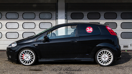

  • Weiße Felgen am schwarzen Auto sieht sicherlich gut aus wenn man die richtige Bremsbeläge (ATE Ceramic oder ähnlich) hat. Ansonsten werden leider aus den weißen doch recht schnell schwarze. Ich hab's umgekehrt gemacht, weißes Auto, schwarze Felgen :D

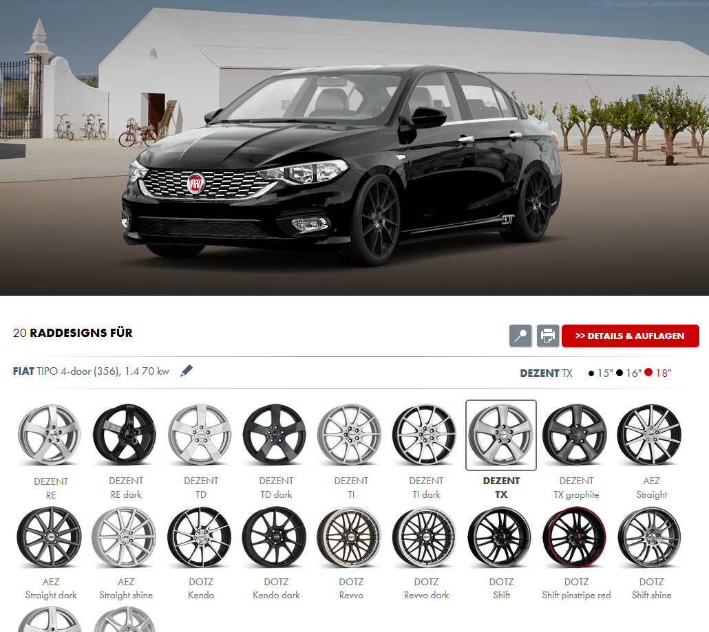

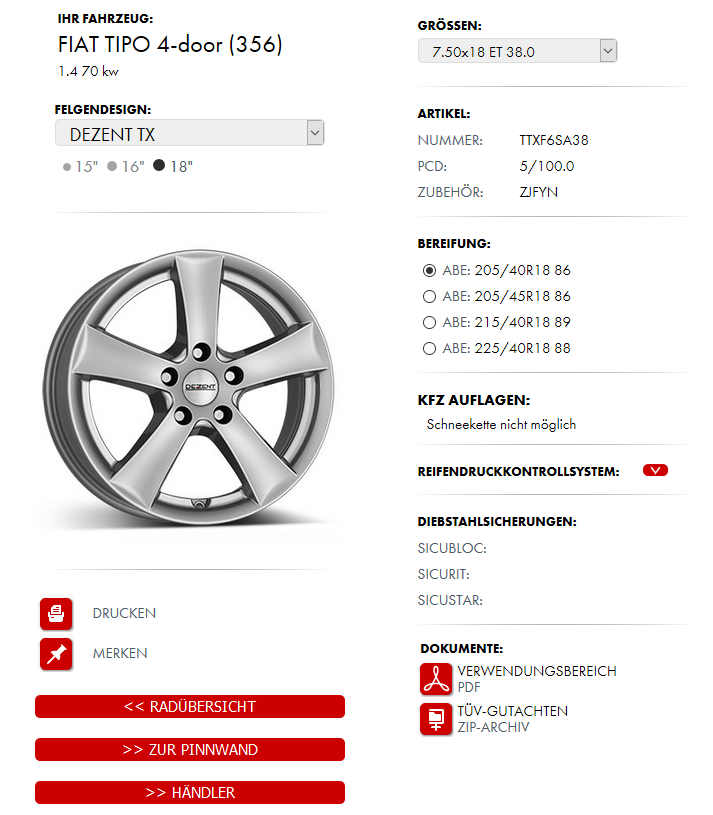

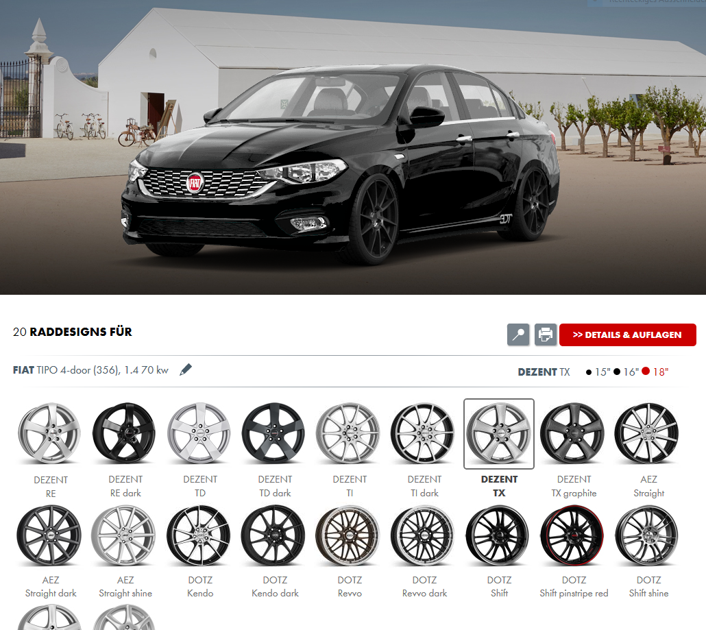

  • Wählt im Konfigurator ganz normal das Fahrzeug und die Felgen aus. Geht dann auf die rote Schaltfläche mit der Bezeichnung Auflagen. Dann kommt ihr in die Ansicht wie im 2. Bild. Unter Tüv stehen dann die im Gutachten möglichen Bereifungen. Eine Bereifung ist aber nicht bei allen Felgen verfügbar. Ihr müsst euch da durchklicken auf der Linken Seite bei den Felgen designs um zu sehen welche mit TÜV möglich sind. Ich denke aber da kommen mit der Zeit noch welche dazu :)
    Edit: so wie es aussieht ist die Dezent TX bis jetzt auch die einzige mit ABE. Aber das ist doch schonmal ein gutes Zeichen dass sich was tut. Was mich nur stört ist dass das Gutachten von TÜV Austria ist. Hat das in DE seine Gültigkeit?

  • Mittlerweile sind auf der Seite alle Felgen bis auf 1 Modell mit ABE verfügbar bis 215/40/R18. Bei 235er Breite ist es bei fast allen Modellen mit einigen Nacharbeitungen mit TÜV möglich. Schaut also mal rein vll werdet ihr ja jetzt fündig :)
