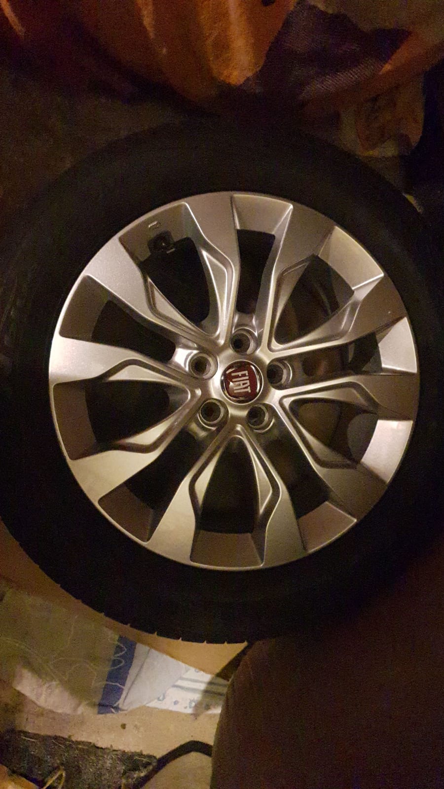

Hallo, kann ich bei meinen 16 Zoll Alufelgen 205/45/17 tun zurzeit sind 205/55/16 drauf.
Fiat Tipo 16 Zoll felgen Andere Reifen größe

Super danke kann ich dann bei 16 Zoll dann die 205/45/17 tun ich hab nicht so gut verstanden wegen Felgen hast du geschrieben. Ich will die silberne 16 Zoll behalten.

Nein, du kannst doch nicht auf 16 Zoll Felgen 17 Zoll Reifen montieren
Funktioniert auch nicht
Entweder du montierst 16 Zoll Reifen auf deine vorhandenen Alufelgen, oder du kaufst dir die 17 Zoll Reifen aber dann benötigst du dementsprechend auch 17 Zoll Felgen.
Das hast du falsch verstanden.
Bei deinen 16" Felgen kannst du nur 16" Reifen montieren.
Das erkennst du bei der Reifengröße an der dritten Zahl 205/45/16 -
Ich formuliere es mal so.
Du willst deine Alufelgen behalten und nutzen, ist ok
Du darfst montieren 205/55/16 Zoll und mit einer kleinen Abweichung im Tacho auch 205/45/16 Zoll, würde aber vorher mich mal beim Reifenhändler erkundigen.
