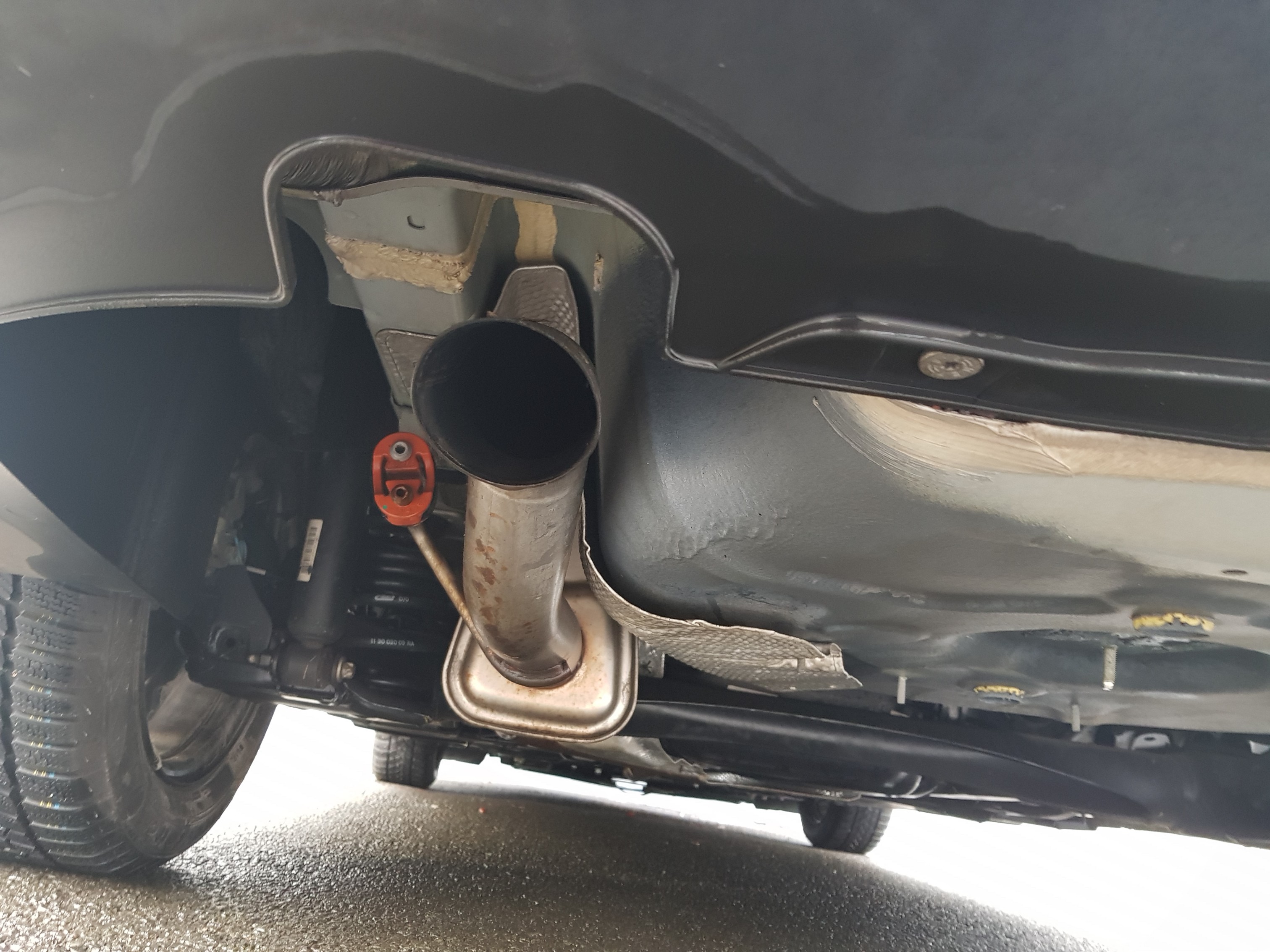

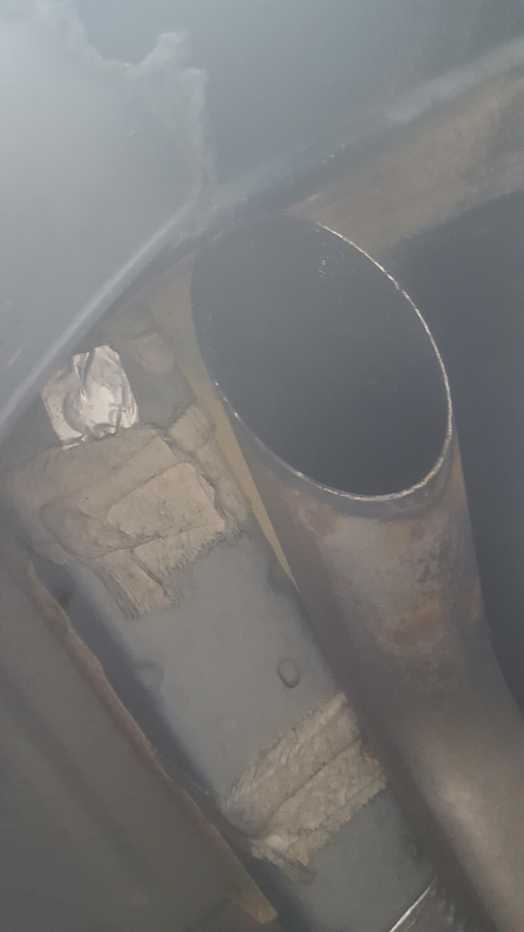

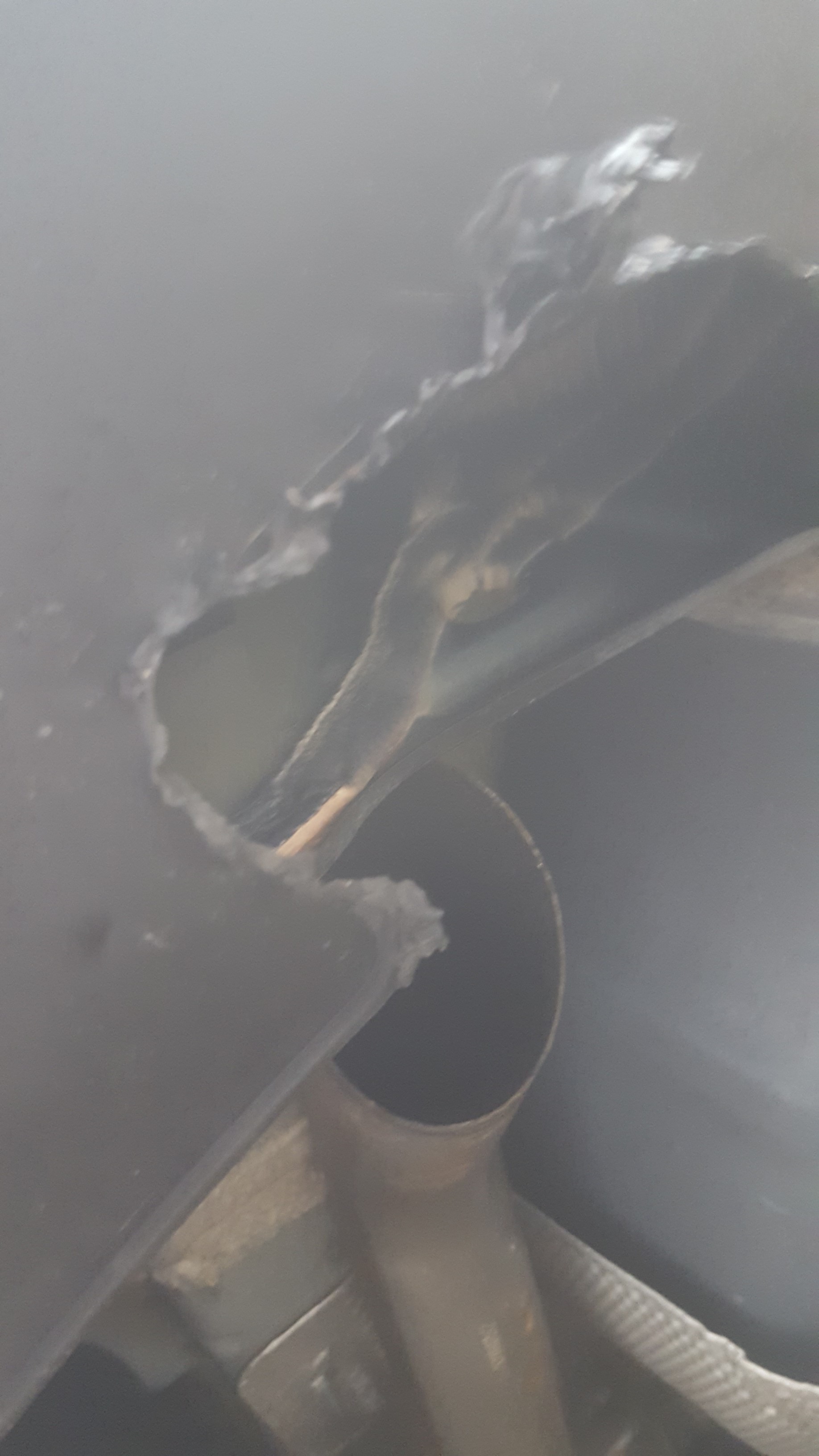

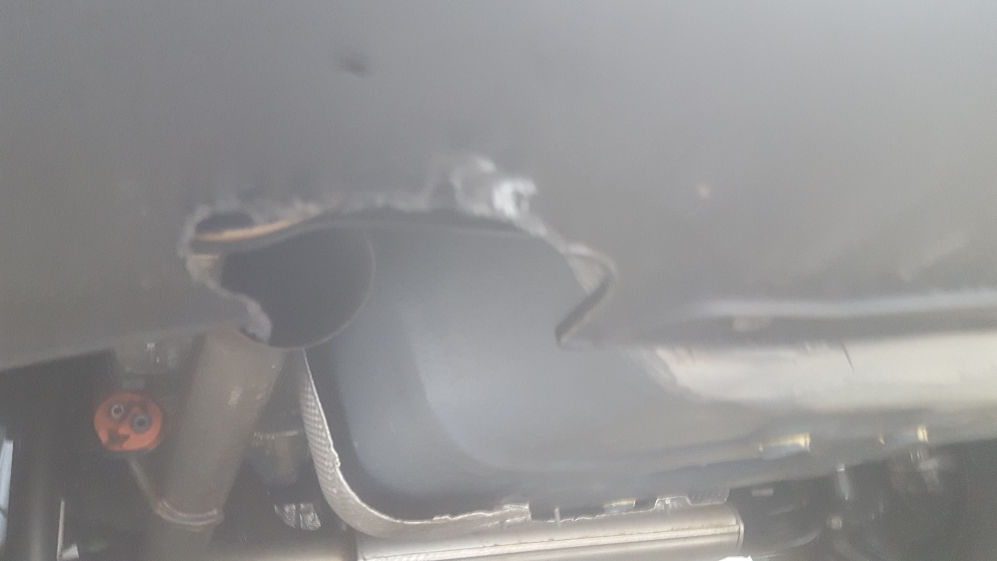

  • Liebe Tipo-Freunde,
    ich habe ein Problem und wollte mich erkundigen, ob noch jemand außer mir betroffen ist.
    Habe mich im Forum umgesehn und keinen Beitrag diesbezüglich gefunden.
    Die Heckschürze meines Tipo ist durch den Auspuff angeschmort.
    Ich vermute eine falsche Montage des Aufpuffrohrs, weil dieser direkt auf die Schürze bläst.
    Wie sieht die Einbausituation bei euch denn aus? Ist euch dieses Problem bekannt?
    Freue mich über eure Rückmeldungen.
    P.S.: Bitte verzeiht mir die schlechten Bilder, aber ich glaube, das Problem ist sichtbar :)
    Grüße
  • Also Sachen gibt es...... leider wissen wir nicht, was Du für ein Fahrzeug fährst - bitte mal das Profil ergänzen! - aber wenn ich bei mir schaue (Limo, Benziner, 95 PS), da ist reichlich Abstand und das Auspuffende zeigt normal nach unten:
  • Das sieht nach einer Fehlproduktion des Auspuffes aus, der Bogen muss weiter runter, kein Wunder das die Schürze weggebruzelt ist, das kann auch böse ins Auge gehen wenn die abfackelt.
    So wie das ausschaut ist der Auspuff zu lang, eventuell die Anlage vom Kombi versehentlich an nen HB geklatscht ( Bitte Tipo Daten aktualisieren ;) )
    Also bei mir (1.6er Diesel) ist alles so wie es sein muss und der Auspuff bei dem wird sehr heiß bei einer Regenerationsphase.
    Bild kann ich später gern machen wenn du möchtest
    Aber auf jedenfall ab zum Händler, lass nichsts nachbiegen, da muss neue Schürze und neuer Endschalldämpfer drunter.
    Jürgen
  • Vielen Dank für die Rückmeldungen.
    Ich fahre eine Tipo Kombi 1,4l T-Jet.
    Werde auf jeden Fall den Händler aufsuchen.
    Wollte nur mal wissen, ob jemand das gleiche Problem hat und diesbezüglich schon beim Händler war :)
    Neue Schürze hilft in diesem Fall ja auch nur wenig.
    Das Aufpuffrohr ist einfach falsch :evil:

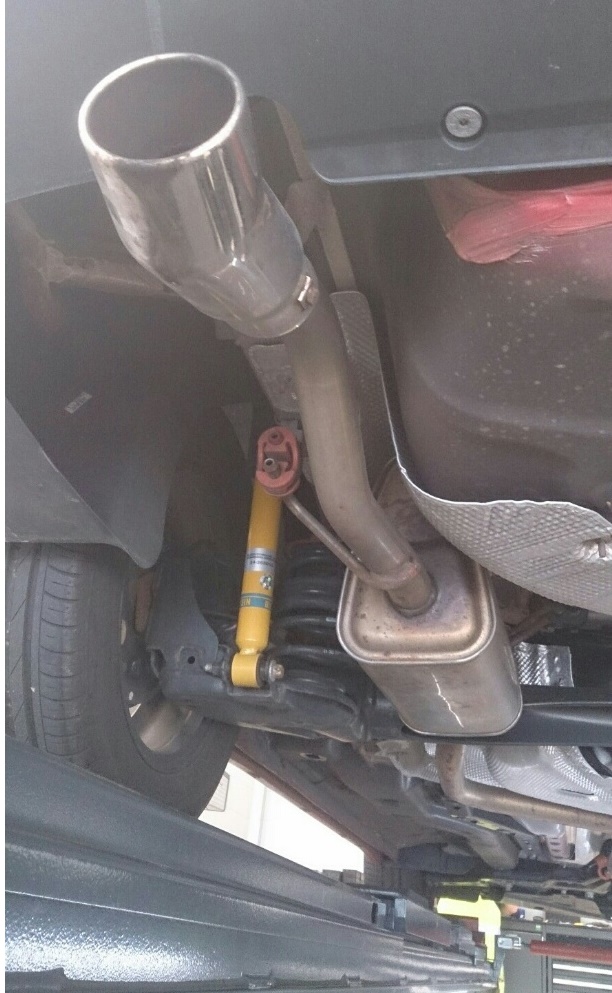

  • So schauts bei mir aus
    Jürgen

  • Du bist der erste.....Du brauchst einen anderen Auspuff bzw. eine Blende damit so ein Schaden an der Heckschürze nicht mehr entstehen kann.....sofort ab zum Händler......Brandgefahr.....

  • Na klar hast Du Anspruch auf ein Leihfahrzeug.....ist ja ein Garantiefall und außerdem besteht auch Brandgefahr und damit greifen auch die Schutzbriefleistungen....
  • das sieht fies aus :1f633:
    Das läuft auf jeden Fall unter Garantie, da kann auch kein Händler irgendwas anderes zu sagen und da sollte auch der kostenlose leihwagen zugehören !
