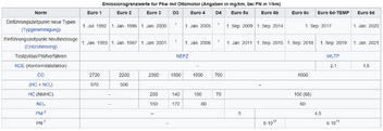

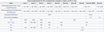

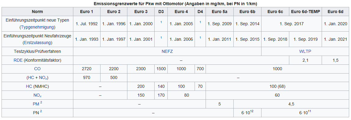

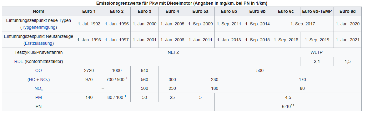

  • Hatten Gerd & Ecki bereits im Thema Pkw Steuer ausgeführt. Für Benziner und Diesel:
