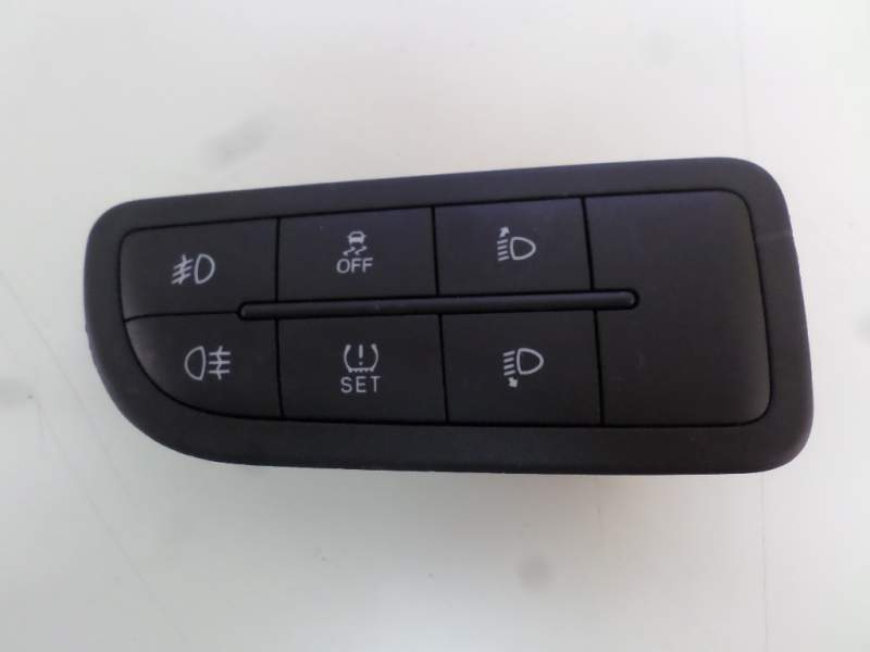

    der Schalter für die Nebler sitzt unten links in der 6er Schalterleiste.
    Und zwar in der oberen Reihe ganz links (über der Nebelschlussleuchte).
    Sind bei allen Modellen gleich...
  • Den Schalter für die Nebler bekommste im Netz wahrscheinlich günstiger als beim Freundlichen.
    War u.a. nämlich schon in diversen Fiat, Peugeot (Bipper, bin ich mir 100% sicher) und Citroen Modellen verbaut

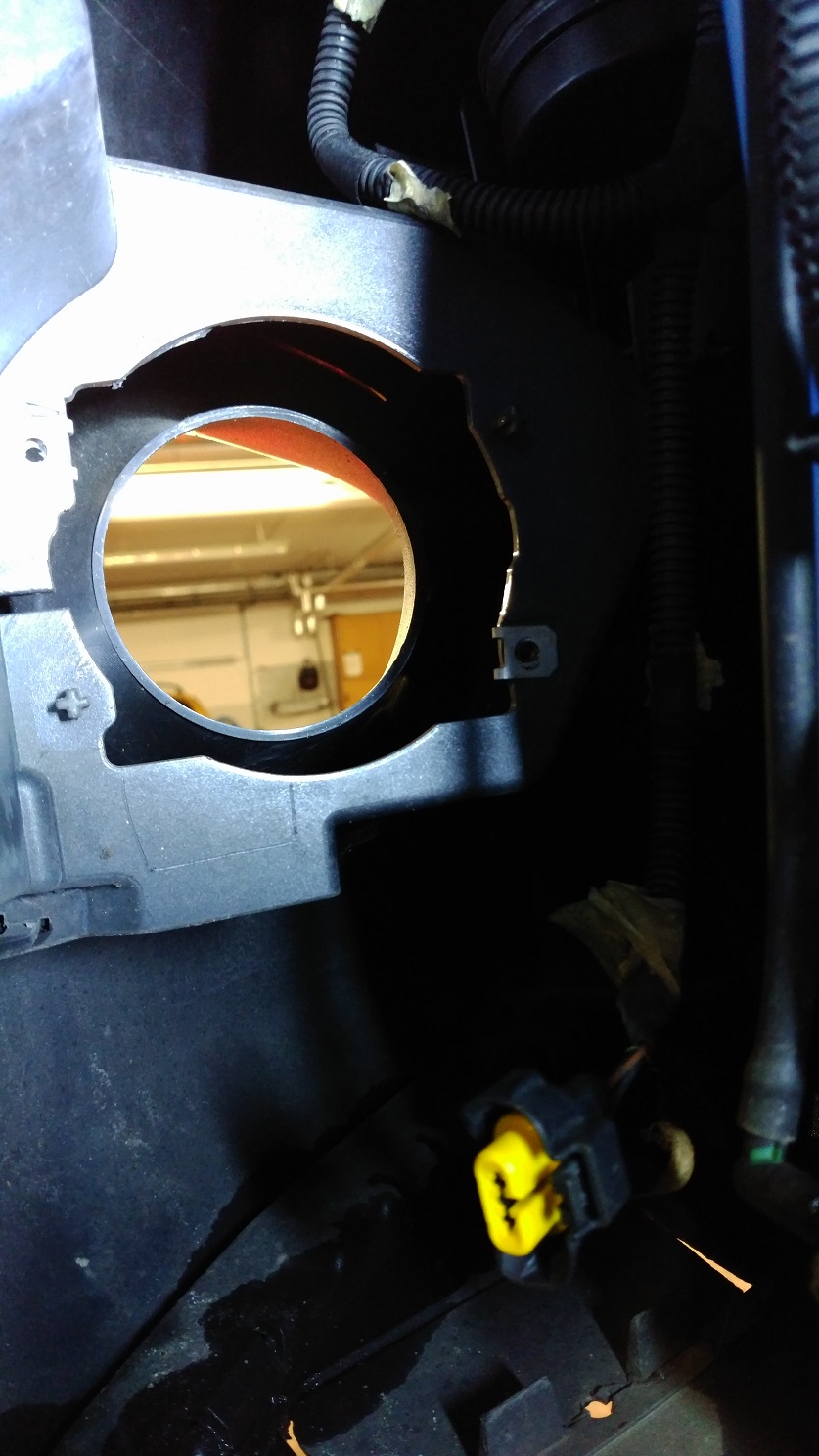

  • ich würde erst mal schauen ob überhaupt Aufnahmen für die Nebler da sind...
    (einfach mal durch die Radhausschale Klappe schauen)
    sollte in etwa so aussehen

  • hab gerade bei einem POP ohne Nebler geguckt und die Aufnahme sind vorhanden!
    Kabel bezweifle ich aber stark das die drin liegen.
    Macht nicht mal mehr VW so das die alles schon drinnen liegen haben...
