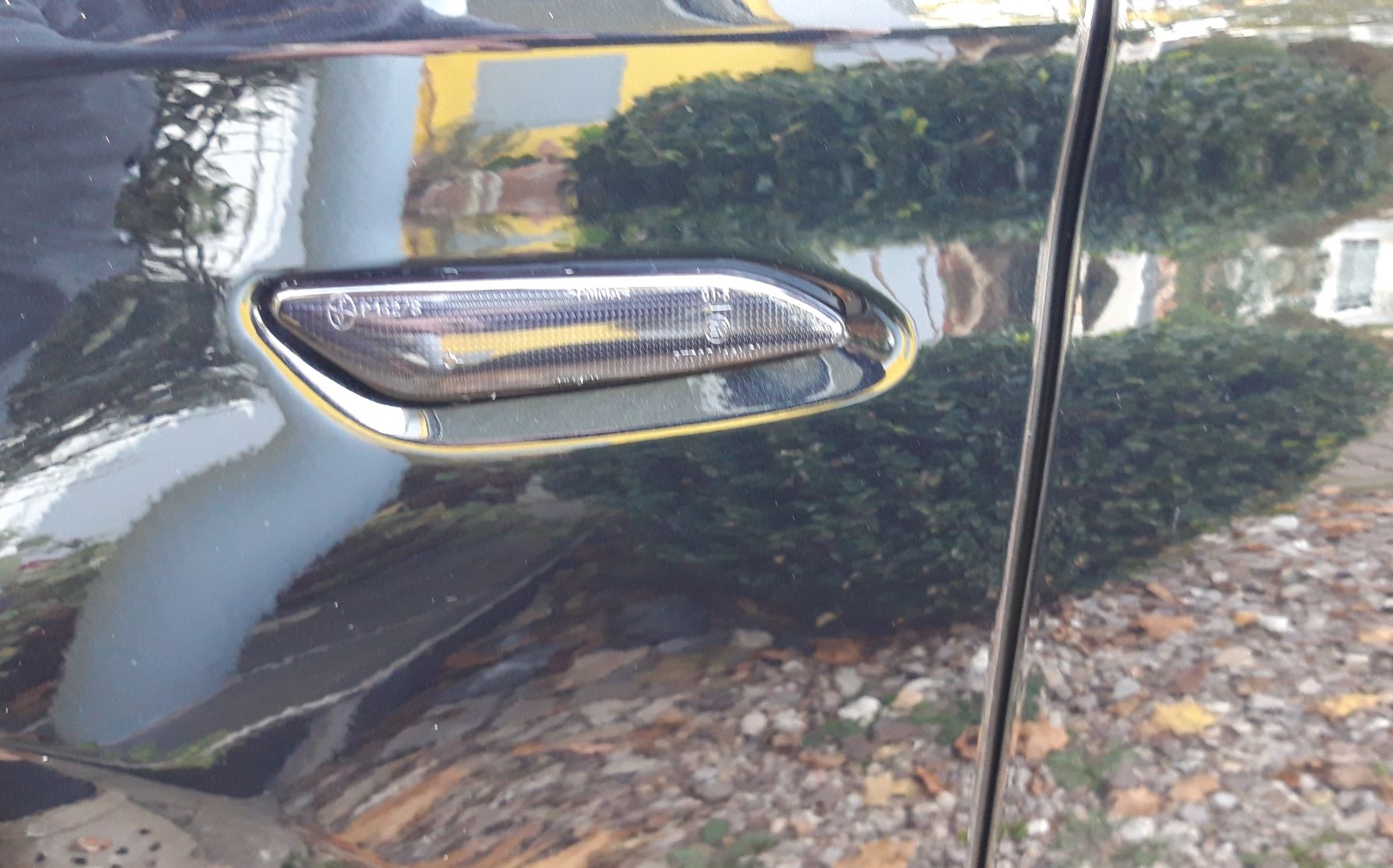

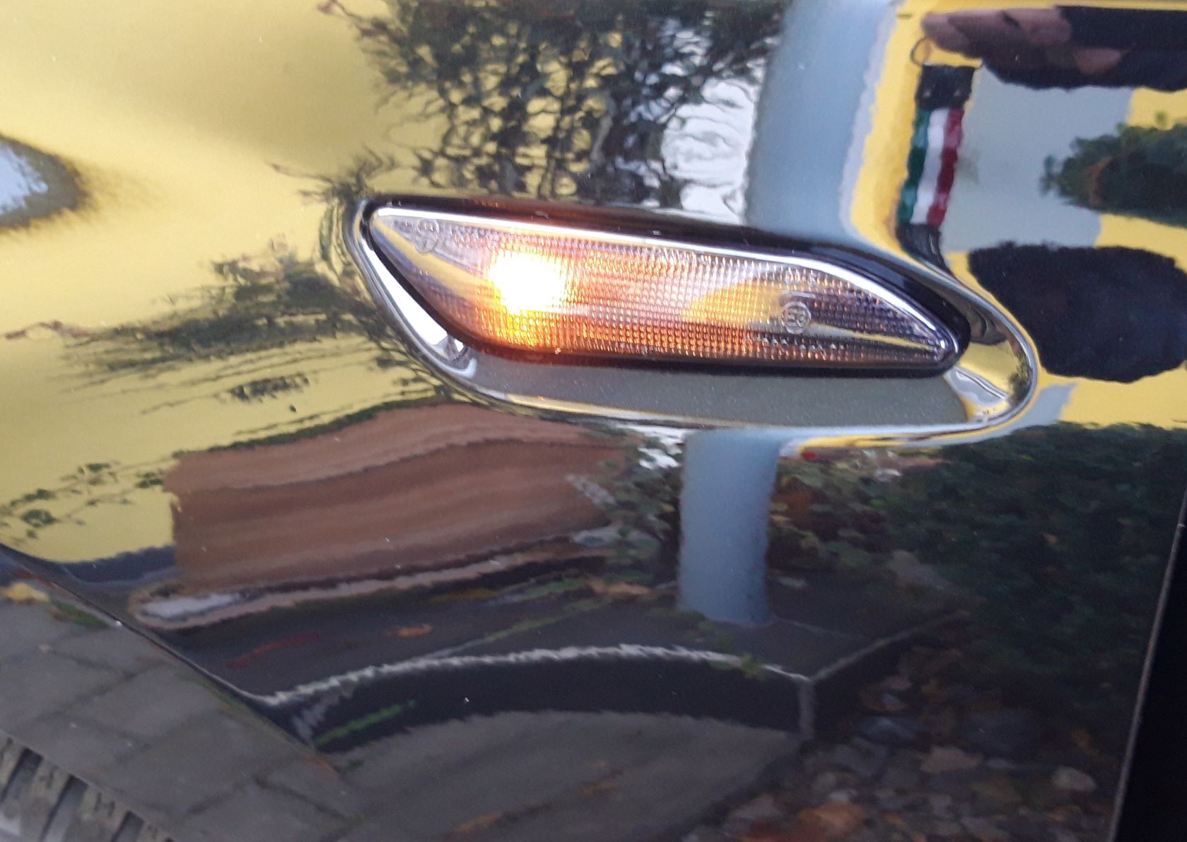

  • Vorher-Nachher-Bild werde ich gern einstellen, wenn sie montiert sind.
    Wechsel der Seitenblinker ist erledigt. Ausbau der Originalen, easy!
    Einbau der schwarzen links top, rechts... Feder gebrochen, Sche...e!
    Also habe ich den Rest der gebrochenen Feder aus der Halterung gepopelt und die Feder aus einem der originalen weißen Blinker ausgeklinkt, das ging einfach. Feder in den Schwarzen Blinker eingeklebt, trocknen lassen, eingebaut. Schwein gehabt, sitzt, passt, wackelt nicht...

  • Hab ich doch getauscht. Nun hat der originale weiße Blinker keine Feder mehr, macht aber nichts. Hab ja nun schwarze drin.

  • Mir ist die eine Plaste-"Feder" beim Ausbau gebrochen und der Einbau war ganz easy ;)
    Ich habe die vom Alfa 147 in schwarz/klarglas genommen.
  • Ja, laut FCA-Teilenummer ist der Blinker wohl für mehrere Alfa- und Fiatmodelle gleich. Kann man mal beruhigt bei Alfa im Regal stöbern.
