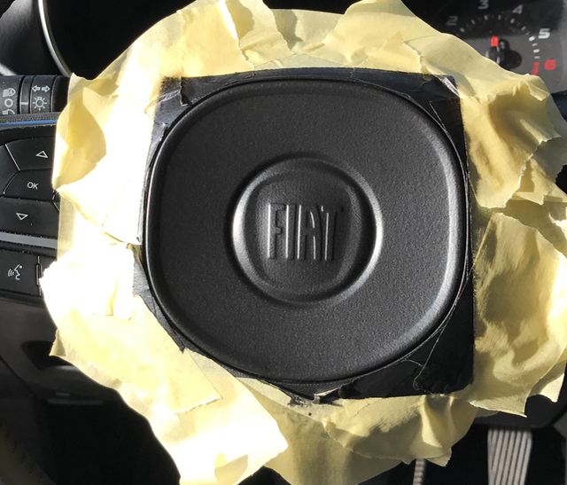

  • Also, hab heute mal mit Sprühfolie experimentiert ...
    Funktioniert ganz gut, hab nur den Fehler gemacht und habe versucht das "FIAT" frei zu schneiden. Denke man sollte Chirurg sein um es 100%ig hinzubekommen :D Daher hab ich die Folie wieder abgezogen und starte wahrscheinlich am WE einen neuen Versuch.
    Im Urlaub werden auch die Logos vorne und hinten aufgemacht und lackiert.
    Ergebnisse zeige ich natürlich auf diesem Kanal :D

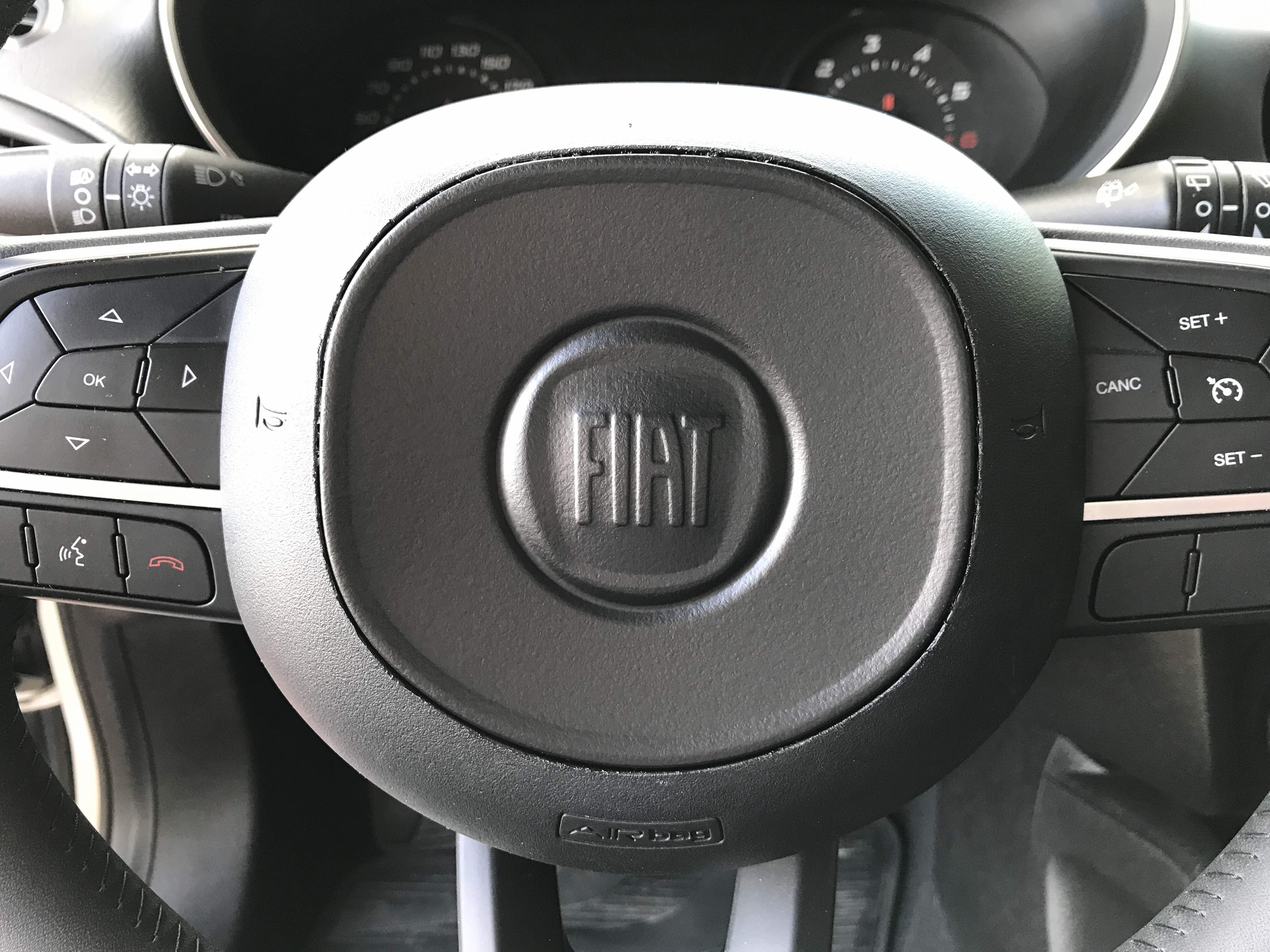

  • Das wär jetzt mal mein Lenkrad ...
    Die Spange unten lässt sich zwar mit nem Keil lösen, hängt dann aber am Airbag ... Mal sehen wie ich se doch noch gelöst bekomme.
  • Batterie abklemmen 2-3 Minuten warten.
    Danach die Schrauben auf der Rückseite des Lenkrades (warscheinlich unter den kleinen Abdeckungen) für den Airbag lösen. Stecker am Airbag abziehen, Spange entfernen.Erst nach dem vollständigen Zusammenbau die Batterie wieder anklemmen sonst gibt's einen Fehler im Airbagsystem und die Airbaglampe leuchtet.

    Respekt, vor der ganzen Arbeit, die du dir gemacht hast, aber so stelle ich mir das Lenkrad in einem nackten Tipo, einer Ausstattungslinie weit unter Pop vor.
    Der 90er-Jahre-Dacia-Style. ;)
