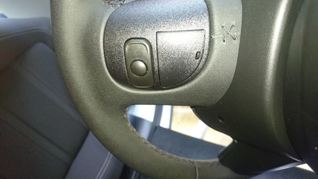

  • Ich bin zu blöd, bzw. will da nicht wie blöd hebeln und lauter Spuren hinterlassen.
    Wie bekommt man dieses Plasteteil raus?
    Hab in den Schlitz reingeleuchtet, aber da gibt es keine Lasche zum wegbiegen.
    Wo hebelt man am besten?

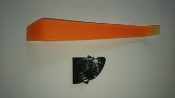

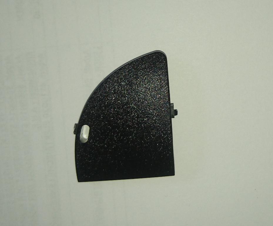

  • Das Dreieck raushebelen, geht ein wenig schwer. Darunter ist eine torx schraube. Dann geht der Schalter ab
    Mein Fiat: Kombi 1.6 16v 120ps, Lounge/Business Ausstattung, ACC nachgerüstet, AHK, MAD Zusatzfedern, Dunkle Blinker, aktiv Subwoofer
  • Dünner Schraubenzieher für das Dreiecksteil. Ist mir schon zweimal von alleine abgefallen. Mann, habe ich beim ersten Mal lange gesucht, bis ich den Platz gefunden hatte....
  • Danke, es ist raus ^^
    Hab an der langen Seite angefangen zu hebeln. Ging dann überraschend leicht raus.
    Geht mit dem Kunstoffhebel ohne Spuren.
