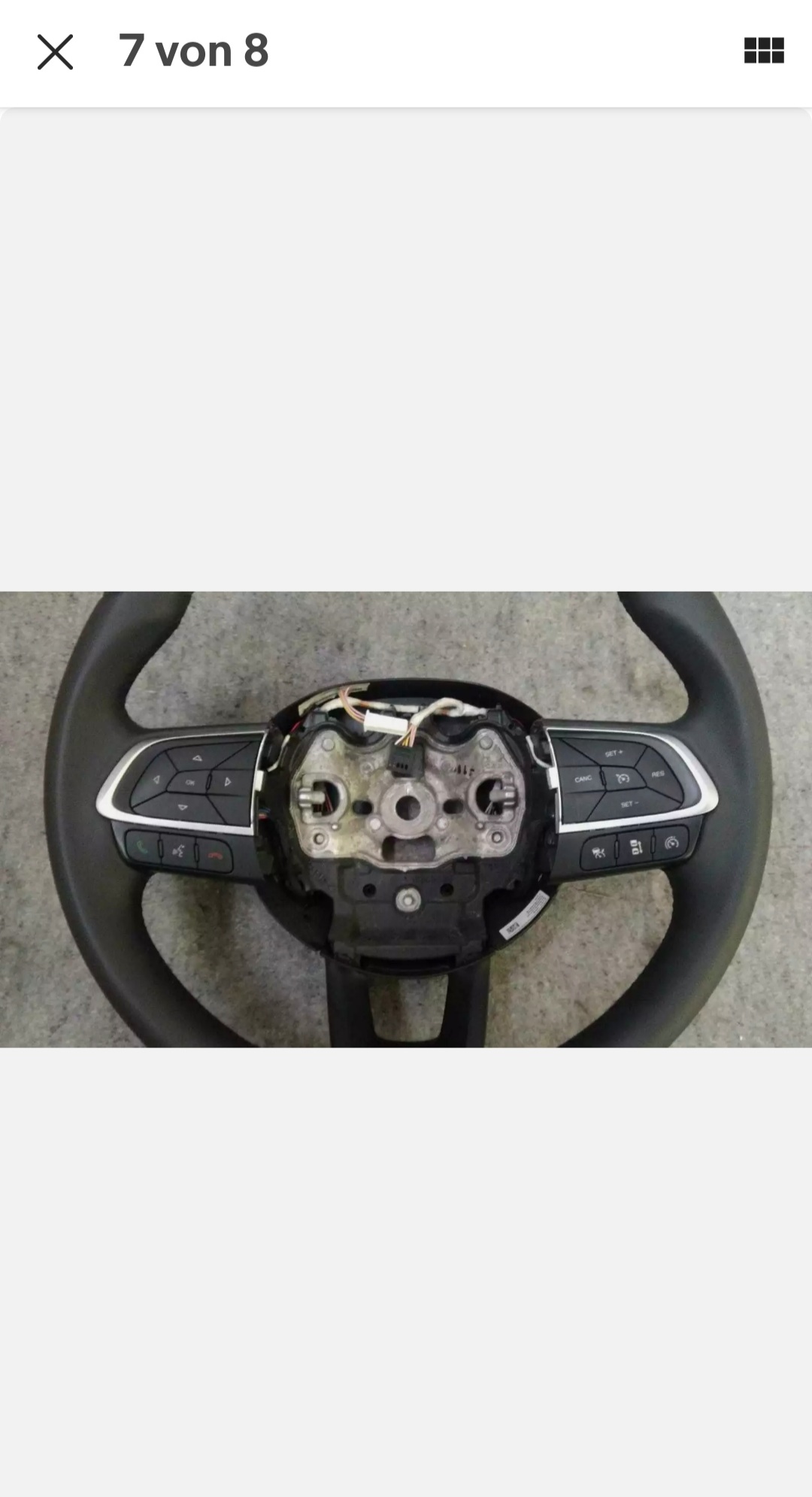

Ich bin grade auch am überlegen ob mir nicht einfach ein neues Lenkrad kaufe mit den Tasten dran. Hab das auf Ebay gefunden: https://www.ebay.com/itm/Steer…wstu&shqty=1&isGTR=1#shId
Gibts da unterschiede zwischen den Jahrgängen bezüglich Lenkradkranz oder ist der gleich geblieben?

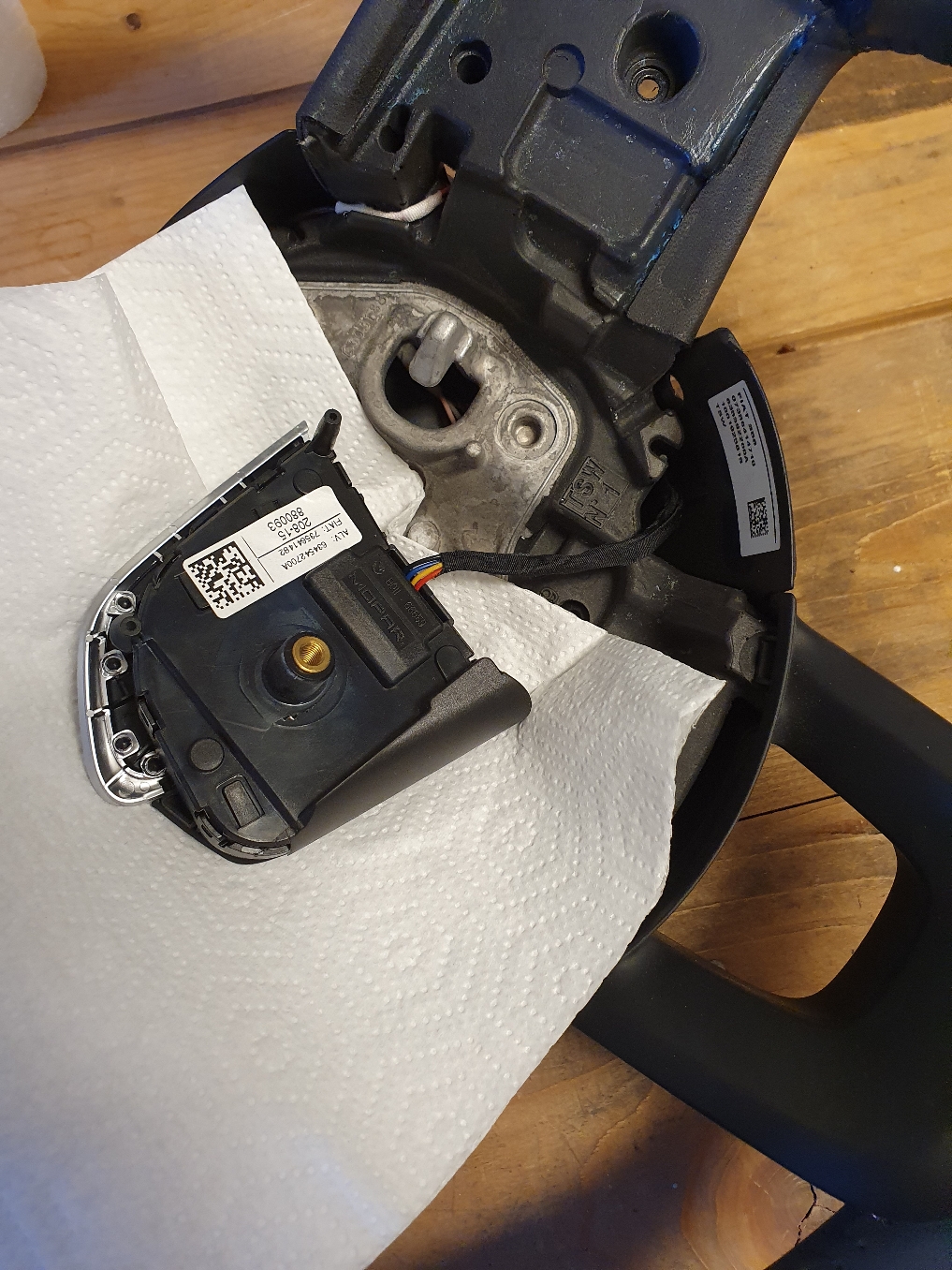

Hat der Stecker keine Rastnase? Üblicherweise muss man die Nase herunterdrücken und gleichzeitig am Stecker (nicht an den Kabeln) ziehen. Lässt sich aber nicht so gut erkennen auf dem Foto.
Wenn ist der Stecker eben im Teil selbst oder hinter dem Lenkrad. Möchte weder noch auf gut glück öffnen.
KAbel bleibt an der Schaltereinheit dran. Der Stecker ist hinter der Lenkradverkleidung
