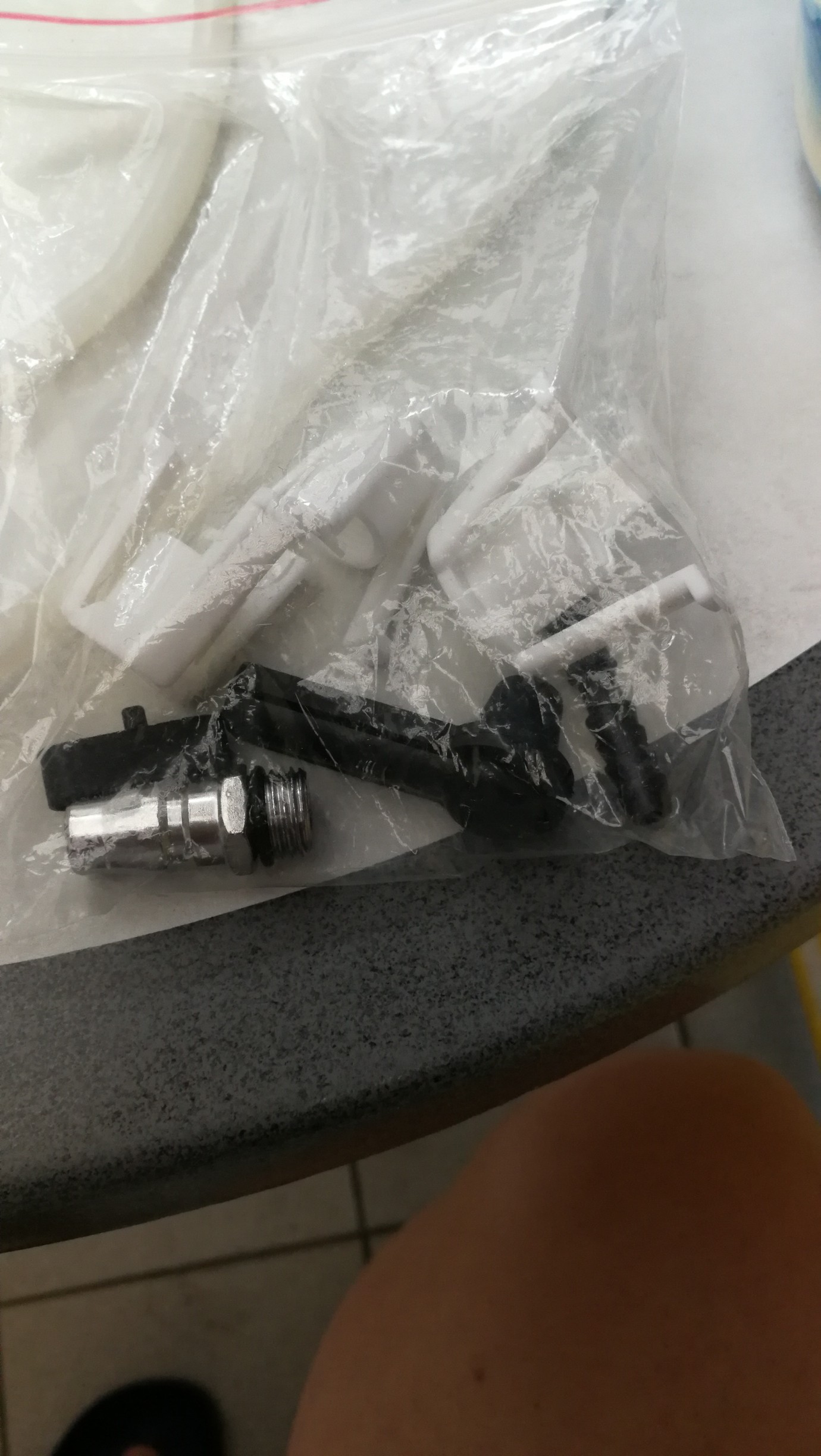

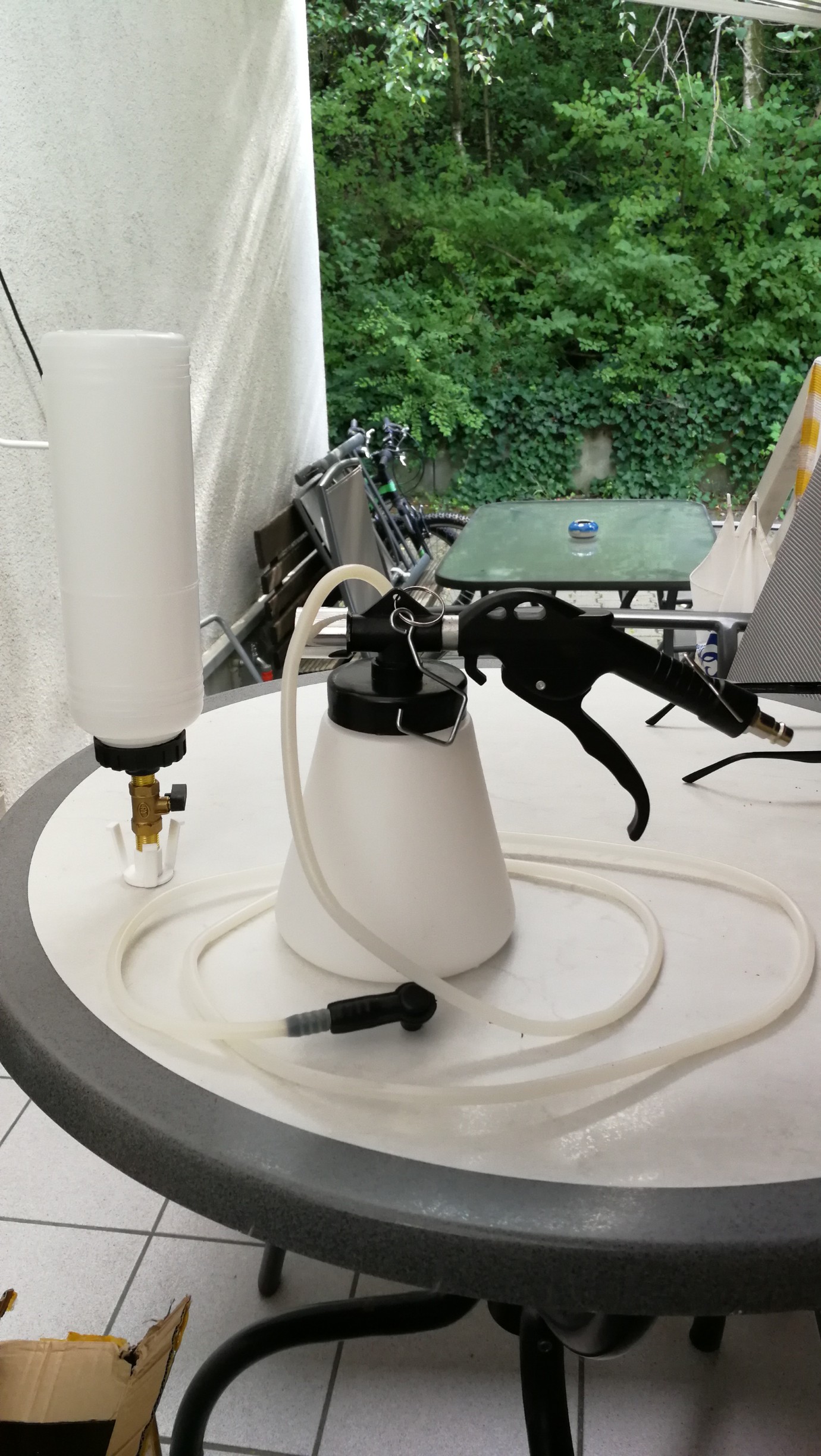

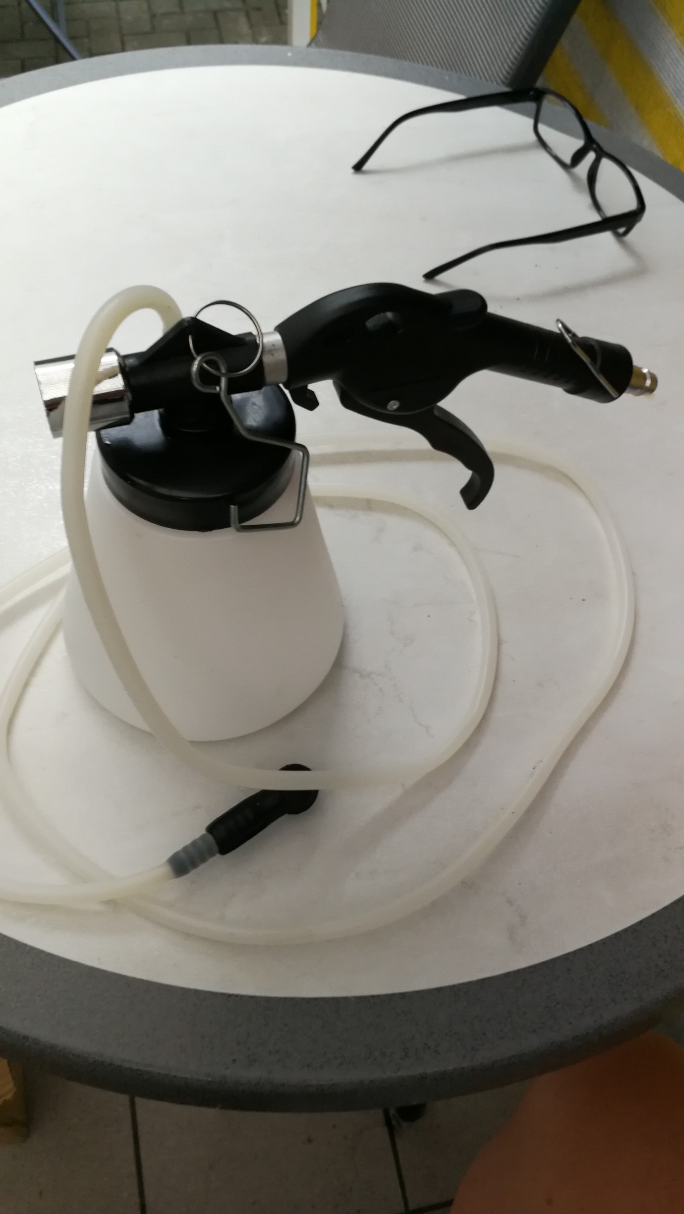

    Dazu haben wir ein Bremsenentlüftungsgerät Made in China verwendet.
    Anfangs war ich skeptisch jedoch funktionierte das absolut perfekt.

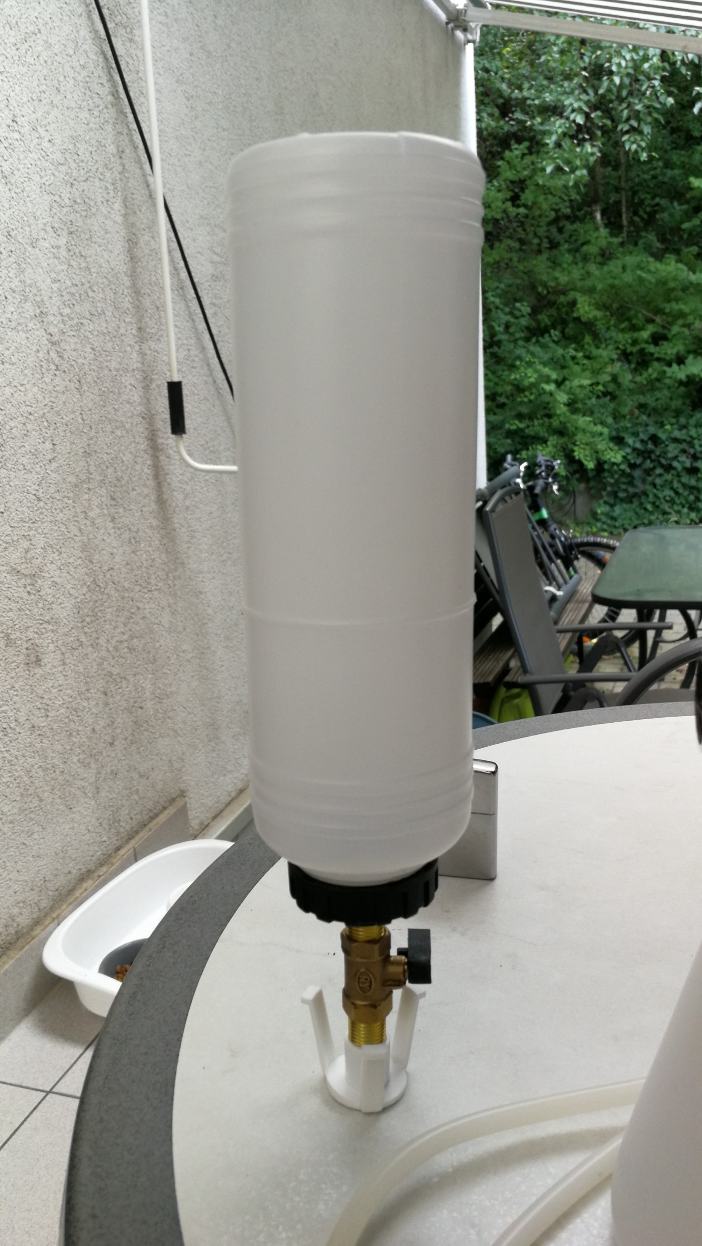

    Dies hat mich dazu veranlasst mir das gleiche Teil zuzulegen.Es sind auch verschiedene Adapter für den Bremsflüssigkeitsbehälter, den Druckluftanschluß sowie ein Verlängerungsstück und div. Ersatzteile im Lieferumfang.
    Zum Preis von ca. 14€ eine klare Empfehlung. :thumbup:
