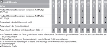

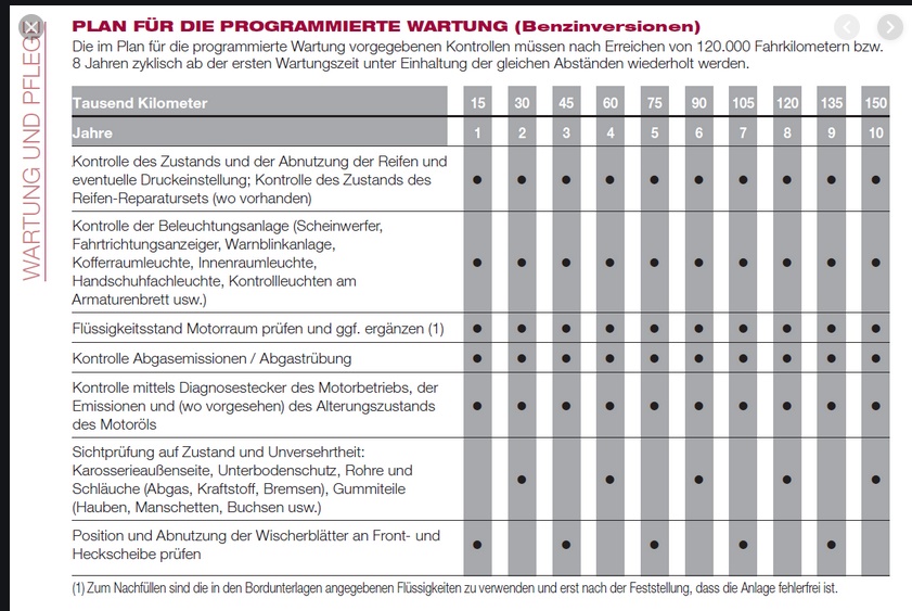

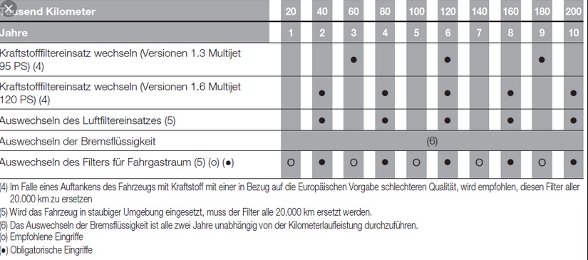

  • Da anscheinend auf bestimmten Schulen bzw. Elternhäusern nicht einmal der einfachste Gebrauch von Online-Suchmaschinen vermittelt wird, hat "Papi" mal die Stichworte "Wartungsplan, Fiat Tipo" bei google eingetippt und siehe da 8o 8o 8o
    Und jetzt nicht meckern, wer mir so eine Vorlage liefert, muss mit so einer Antwort rechnen. :D

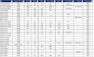

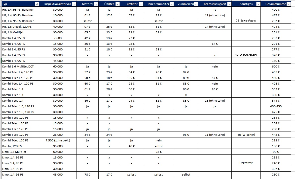

    Und die hätte ich auch noch, von mir im Forum gesammelt und zusammengestellt:
  • Sauber Jörg :thumbup: :thumbup:
