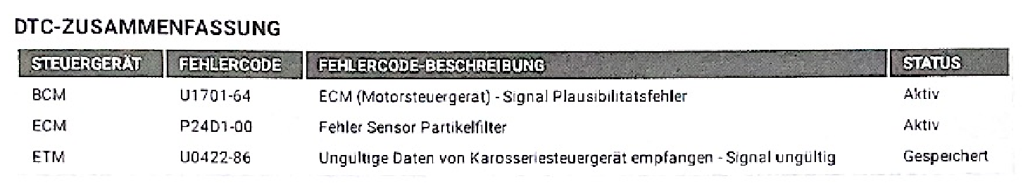

    • 24. Januar 2025 um 18:44
    Hallo zusammen
    bei mir leutchtet die Motorkonrollleuchte und als Fehler Code kommt P2401-00
    Die Werkstatt hat den Partikelfiltergeprüft und eine Abgasuntersuchung vorgenommen, alles im normalen Bereich.
    Nach Löschen des Fehlercodes, kann ich ein paar Tage fahren, dann leuchtet die MKL wieder und jetzt bleibt es auch nur noch bei diesem Fehlercode. Anfangs waren zwei Seiten an Fehlercodes vorhanden, aber seit dem dritte oder vierten Löschen der Codes (alles durch die Fiat Werkstatt), kommen jetzt nur noch diese Fehler:
    Hat jemand eine Vermutung was das sein könnte?
    VG Peter

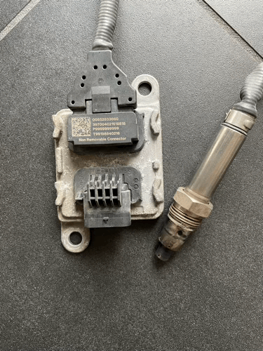

    • 27. Februar 2024 um 17:28
    Hier noch ein Foto des Teils mit der TeileNr 46344800

    • 26. Februar 2024 um 07:34
    Hallo zusammen und Danke an alle.
    Hab jetzt in den sauren Apfel gebissen und den NOx Sensor 46344800 für 681,90€ inkl. Einbau und MSt tauschen lassen.
    Kulanz wurde von Fiat abgelehnt.

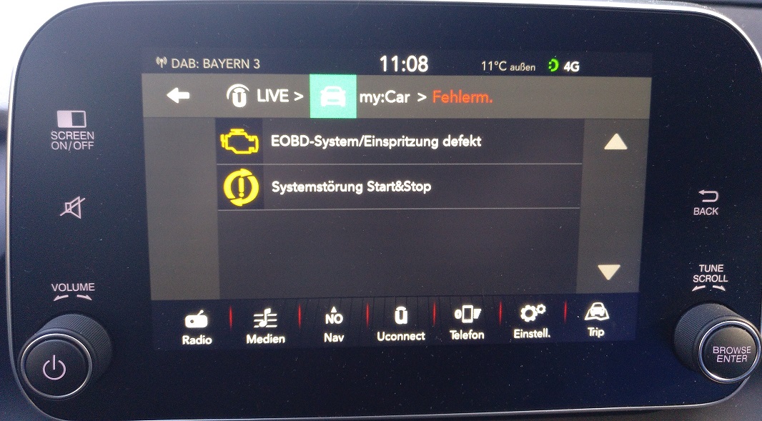

    • 24. Februar 2021 um 10:29
    Hallo
    hatte den gleichen Fehler dieses Wochenende.
    Motorleuchte und Start/Stop (siehe Anhang)
    jetzt ist der Tipo in der Werkstatt, scheinbar soll ein Sensor getauscht werden, ist bestellt
