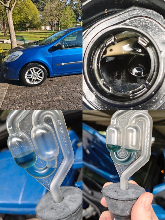

Es gibt auch noch was zum ins Kühlwasser Kippen (Erfahrung habe ich damit keine, aber das WEB bestimmt).
So lange der noch im Kaltstart alle Zylinder mitlaufen lässt, und die Kühlerschläuche nicht schon bei Kaltstart stein hart werden, wärs mal ein Versuch wert. Kostet meine ich nicht allzu viel, und wenns nix hilft, bleibst bei dem Status und die Paar € waren halt für die Katz.
PS: Die Indikator Flüssigkeit in deinem Test, kipp die mal in ein offenes Gefäß, das sollte sich wieder entschmischen und rückverfärben, und sollte auch noch ein zweites mal gehen.
Ja, es gibt da Dichtungsflüssigkeiten. Versuch ist es wert.
Den Test kann ich 48 mal machen. 2 von 50 habe ich bereits durchgeführt.
Schlauchtest steht noch aus. Danke für den Hinweis.
Tja, da ist die Tochter mit Führerschein so weit, den Zweitwagen (Renault Clio) zu benutzen, da offenbart mir gestern die Werkstatt, dass die milchige Ablagerung am Öleineinlass plus etwas Öl an der Ölwanne dafür spricht, dass die Zylinderkopfdichtung womöglich zu erneuern ist. Die Kurbelgehäuseentlüftung soll es nicht sein. Ventildeckeldichtung ist auch möglich.
Mein Testkit-Ergebnis geht auch Richtung ZKD.
Plan A: Zweitmeinung einholen.
Plan B: solange ich kein Kühlwasser verliere, der Motor weiter keine Überhitzungen zeigt, kein weisser Qualm aus dem Auspuff kommt und "nur" der Ölverbrauch erhöht ist, fahren wir den Wagen weiter. TÜV ist im Herbst 2027.
Plan C: Ventildeckeldichtung wechseln lassen (nicht sooo teuer)
Plan D: Wagen in 2027 verkaufen.
