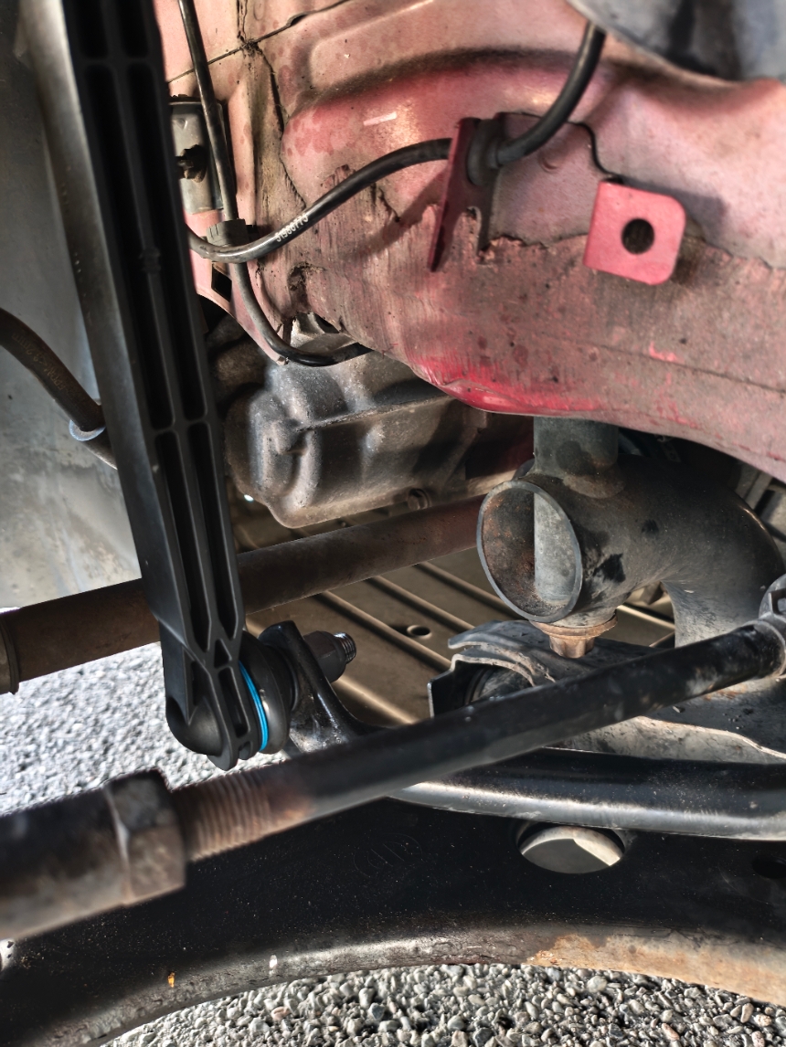

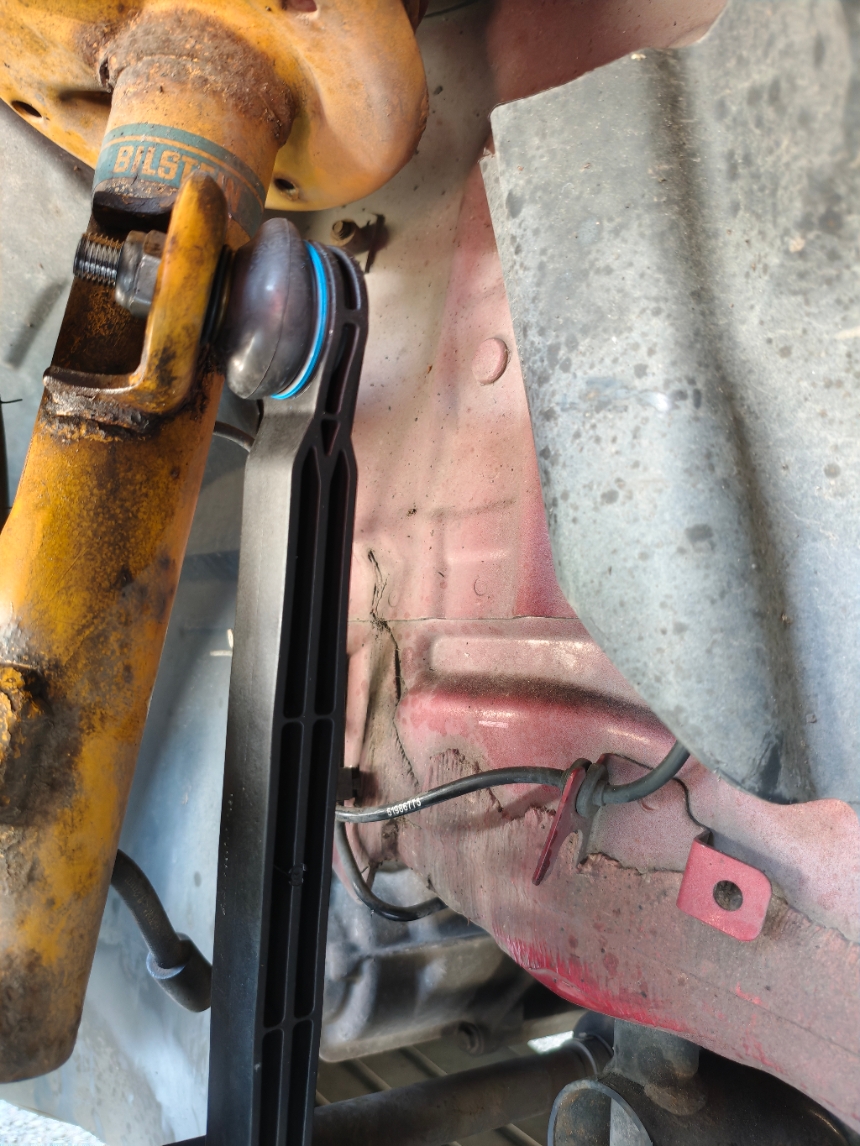

Bei mir ist jetzt nach dem Wechsel der Koppelstangen auch wieder absolute Ruhe. Ich fahre jetzt wieder durch bekannte Schlaglöcher und kein Geräusch. Auch beim Anfahren und gleichzeitigem Lenken knarzt nichts mehr. Hatte ja die Domlager im Verdacht aber es waren die Koppelstangen!

Koppelstangen zu stramm .... Sag mal, was trinkst Du schon mittags ... Bitte mal einen KFZ Mechaniker zu Wort kommen lassen. Macht mich hier ganz kirre..... Die sehen aus wie andere Plastikdinger vorher.

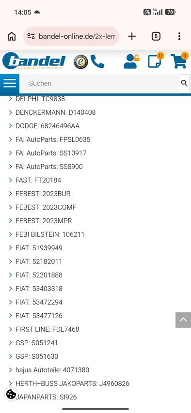

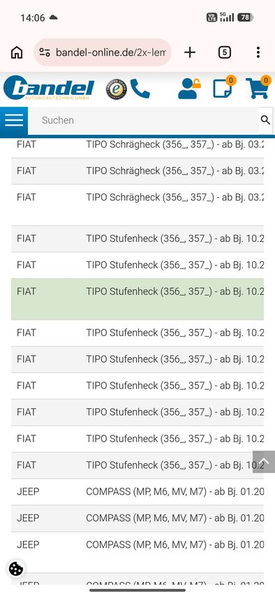

Ich will ja nicht Klugscheißen, aber du brauchst die mit dem roten Ring, die mit dem Blauen sind für den 1.6 Mjet.
Sie passen!! Deshalb war es auch so teuer ....
Nein, sind richtig

Ich mal wieder! Koppelstangen Update, denn heute gab es Neue von Lemförder. Hatte ich bisher noch nicht, und es scheint sich da eher um Premiumware zu handeln. Bin gespannt wie lange sie halten. Die erste Fahrt über mir bekannte Unebenheiten war schon mal sehr zufriedenstellend. Da knackt nichts mehr! Sehr smooth.
Hier meine Koppelstangenhistorie:
Nr. 1: April 2018, 32.000
Nr. 2: Dezember 2020, 76.700
Nr. 3: August 2022, 93.400
Nr. 4: Februar 2024, 110.850
Nr. 5: September 2026, 139.500
Noch Fragen?! ![]()
