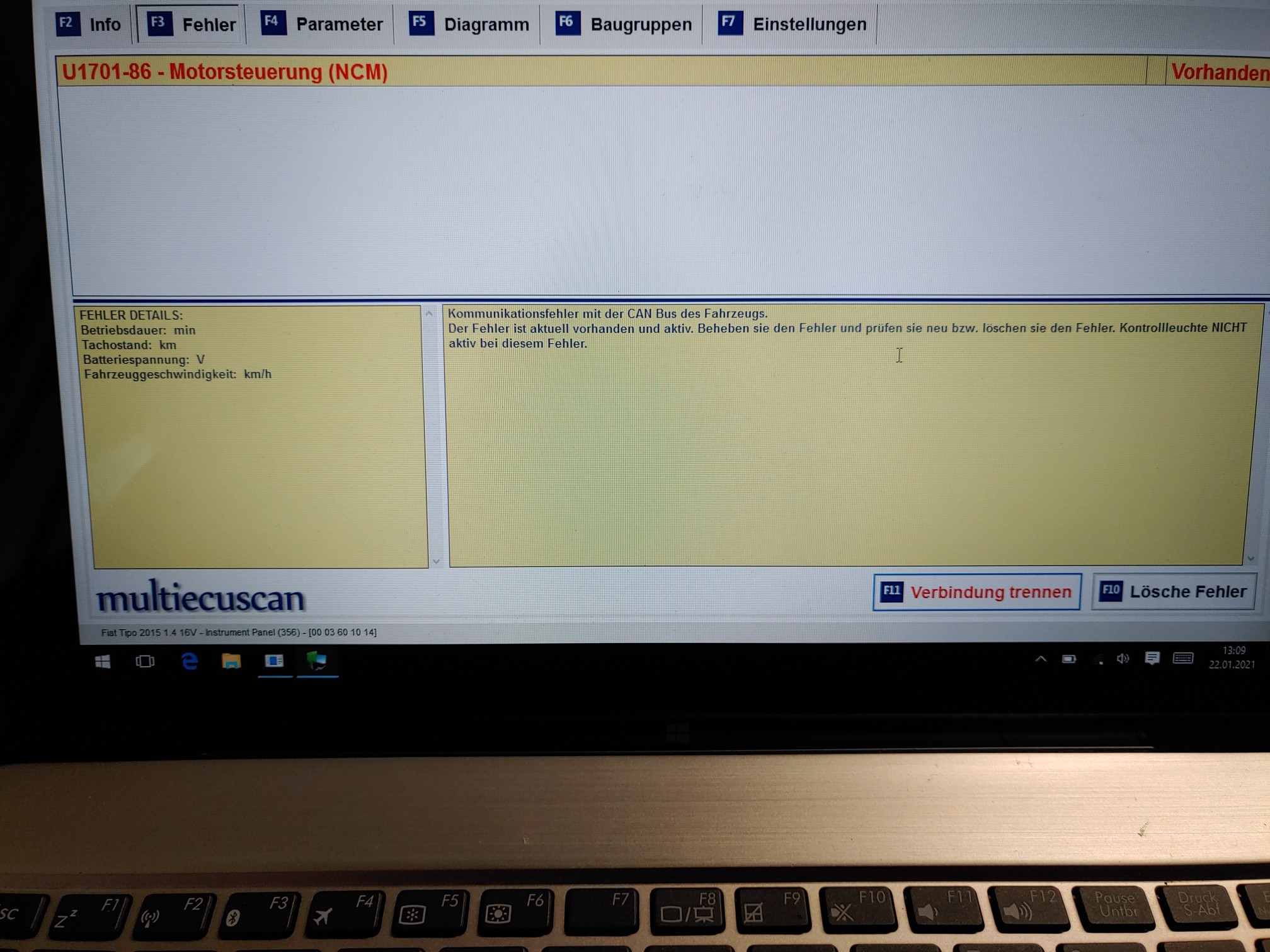

    Ich habe folgendes Problem:
    Im Kombiinstrument ist der Fehler U1701-86 (Motorsteuerung Signal ungültig) vorhanden, dieser lässt sich nicht löschen.

  • Hatte einer mal beim Stilo. CAN-Netz-Fehler, also keine Kommunikation zur ECU. Kann auch sein, dass nur ein CAN-Knoten nichts an die ECU meldet.
    Diese Fehlermeldung wünscht man noch nicht einmal seinem Feind. Wenn du nicht wirklich in der Materie drin bist, dann such Dir eine wirklich gute Werkstatt.

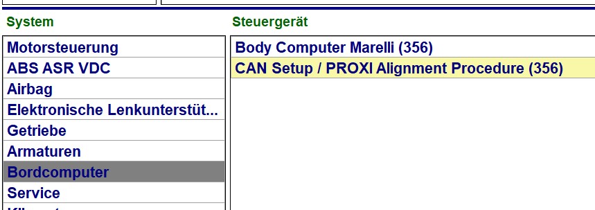

    Das habe ich versucht eben, da möchte er einen ELM haben.... Habe nur einen OBD Direkt Stecker.
    Was kann man bei dieser Funktion genau machen?

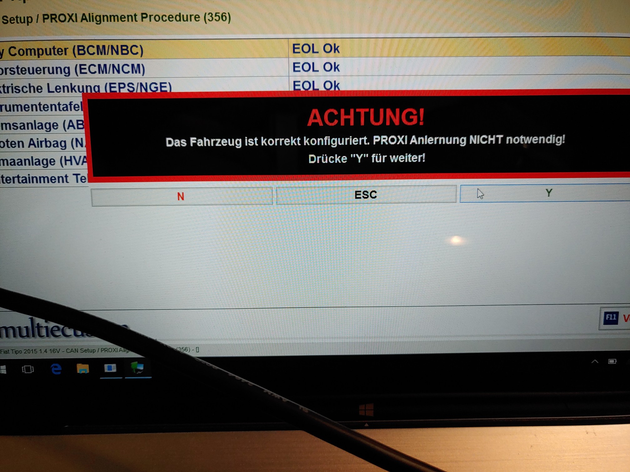

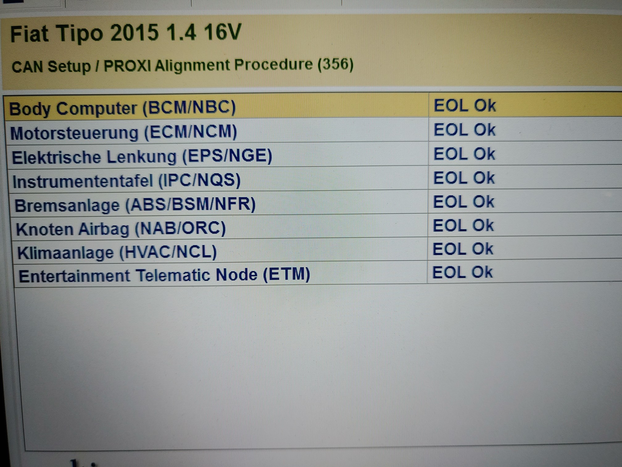

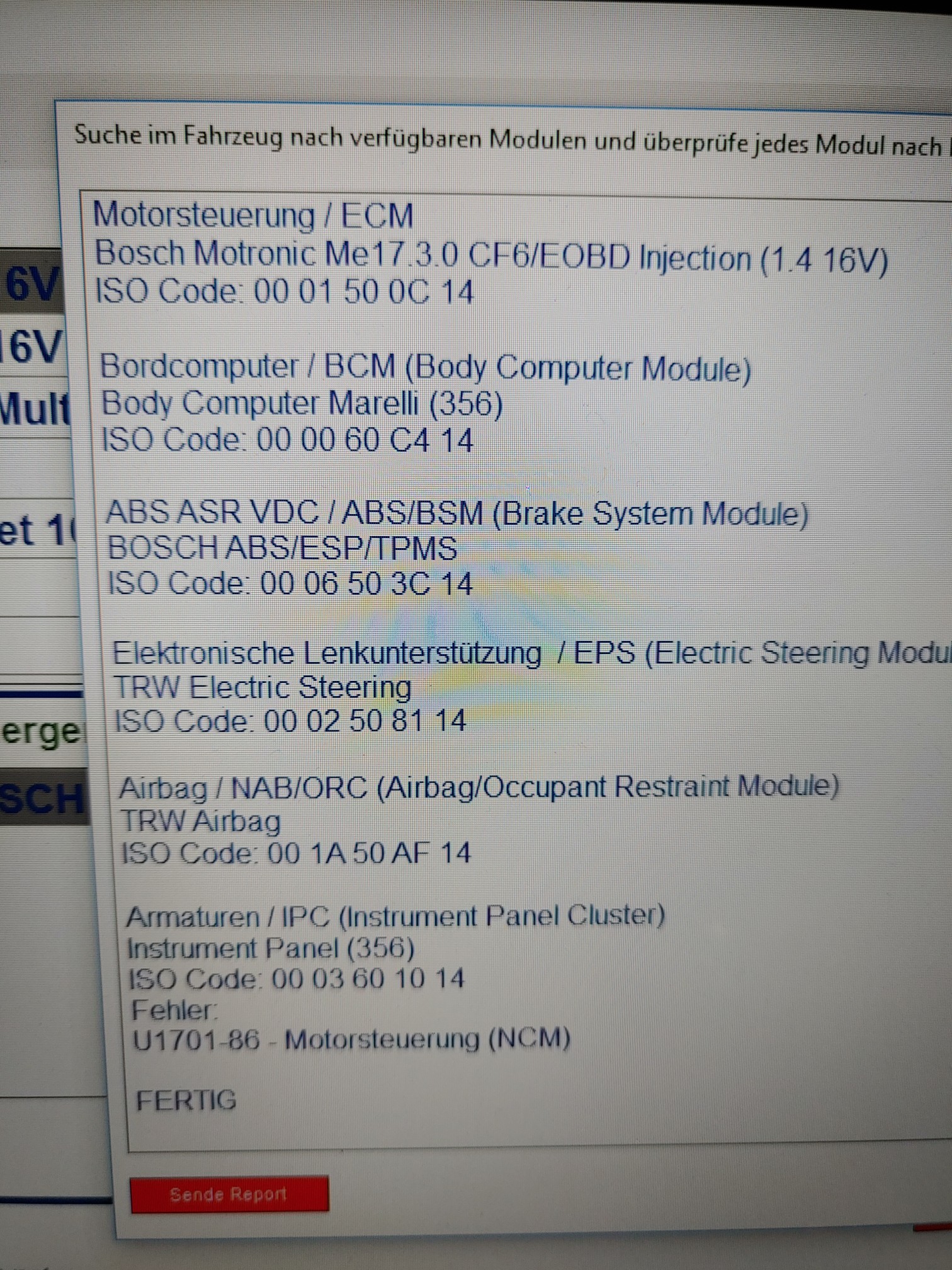

  • Das zeigt Knoten im CAN-Netz an und die Fahrzeugkonfiguration. Das wäre mein erster Schritt.
  • naja, ohne Elm-Interface und den blauen Adapter wird das leider nichts.
  • Das ist schon mal gut. Damit kann man doch einen Defekt von Steuergeräten und Leitungen erstmal ausschliessen oder?
    Softwareproblem eventuell?
