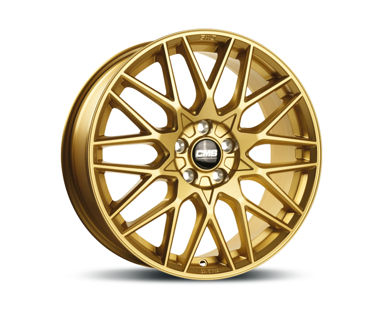

Ja das Design ist in 18 Zoll als Detroit von VW auf dem GTI gewesen. Allerdings nicht in 19 Zoll, die Größe gab es bei VW nicht.
Sat 5 in 8x19 ET 45
Für nächste Saison wird die Farbe noch geändert, jetzt sind sie aber erstmal drauf und eingetragen.

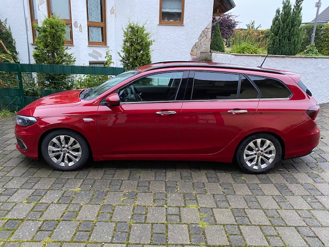

Die Räder sehen gut aus, und mit der Tieferlegung kommen die noch besser! ![]()
Da muss ich mir dann für den Mc Drive noch ne Schutzfolierung auf das Dach machen, dann können die einfach
oben drauf abstellen. ![]()
Kurzes Update, heute kamen die Federn rein und ab jetzt bekomme ich auch keine Höhenangst mehr. ![]()
Da es kein Tracktool werden soll, bin ich bereit das Gewicht der Felge zu vernachlässigen.
Natürlich immer der schlechteste Punkt am Auto an Gewicht zu zulegen, aber da ist 19 Zoll dann
auch die falsche Wahl. Wenn es um Performance geht wäre 18 Zoll bestimmt sinvoller.
Mein Tacho steht aktuell bei 6000km. Aber das werden schnell mehr.
Die Felge die mir vorschwebt ist eine 8x19 ET 50, sollte also passen.
Das meine 17 Zoll Winterräder weiter zum Einsatz kommen ist nur ein Bonus.
Da hast du recht, der Hauptgrund ist natürlich die größere Auswahl bei den Sommerfelgen. In 19“ gibt es ja in 5/98 nicht so viel Auswahl, bzw. nicht die Felge die ich möchte.
Danke für die schnelle Antwort, denke da werde ich auch zuschlagen. Dann kann ich meine bisherigen Winteralus weiter nutzen und habe mehr Auswahl wenn es nächstes Jahr neue Sommerfelgen gibt.
