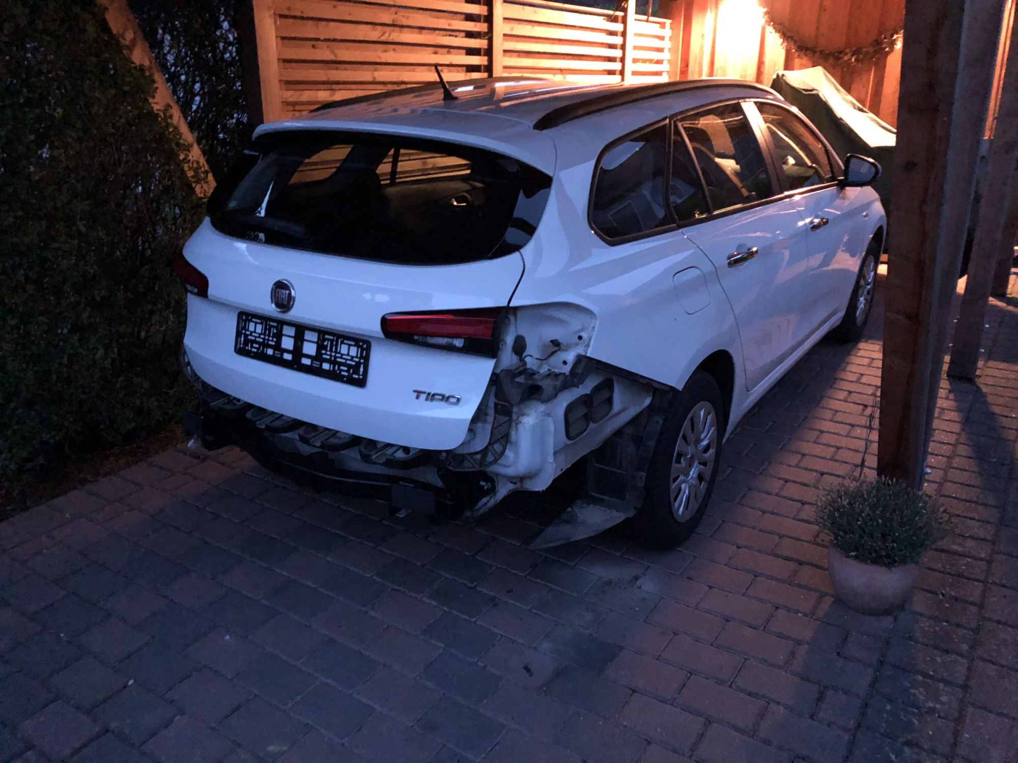

Du bist schon sicher das Du einen Tipo Kombi fährst.....
Ja! Siehe Anhang... ![]()

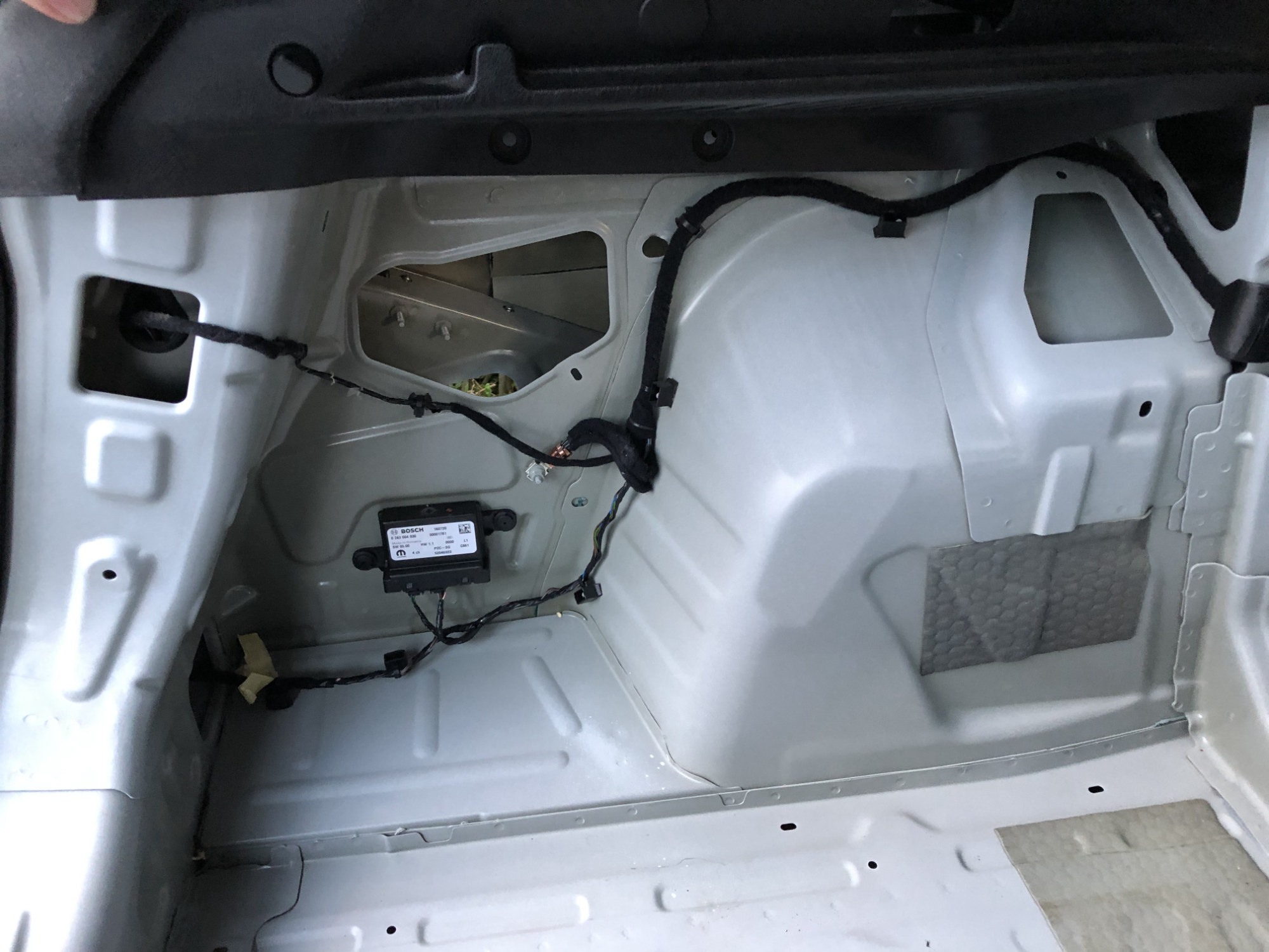

Loch gebohrt.....hast Du hinten keine Piepser.....ich habe den Durchgang des Kabelbaums der Piepser genutzt.....Löcher wollte ich nicht bohren....
Doch, der schwarze Kasten müsste das PDC-Steuergerät sein. Hatte ehrlich gesagt gar nicht drüber nachgedacht die Kabel anders zu verlegen. Das 39er Loch war aber schon ein bisschen Arbeit. Beim Westfalia-E-Satz ist dafür ein Gummistopfen integriert, habe noch 3-in-1-Korrosionsschutzlack aufgetragen, denke so ist das eine saubere Sache.
Aber wieso kann man da durchgucken ? Oder ist das keine Wiese ??
Gut aufgepasst!
Da ist normalerweise eine Klappe zur Entlüftung drin, für den E-Satz der Anhängerkupplung habe ich aber ein paar Zentimeter daneben ein Loch gebohrt und die Entlüftungsklappe entfernt um die Späne abzusaugen. Heckschürze ist auch demontiert.
