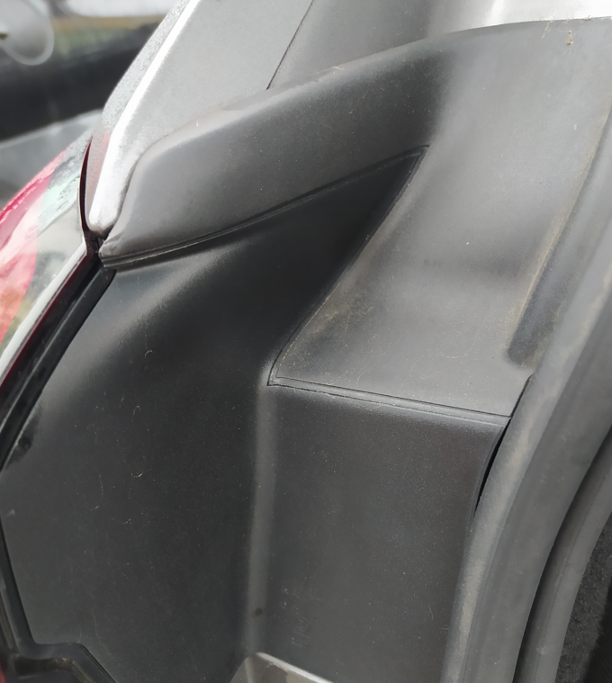

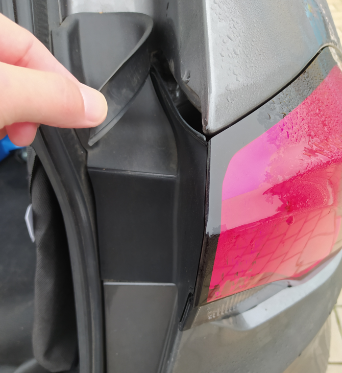

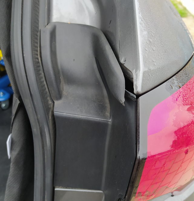

Hallo zusammen,
mir ist wieder mal eine Kleinigkeit aufgefallen:
Bei geöffnetem Kofferraum kommt links und rechts eine Gummiabdeckung zum Vorschein, die die Rückleuchte offensichtlich vor Wassereintritt schützen soll.
Auf der rechten Seite erfüllt sie ihren Zweck nicht mehr wirklich, siehe Bilder.
Kann mir einer sagen, wie das Teil genau heißt, damit ich es eventuell nachbestellen kann?
Oder lässt sich das kleben?
vielen Dank und Gruß
Kim
