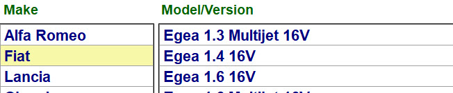

    Nein, du machst nichts falsch. Der Tipo 1.0 ist nicht aufgeführt. Für den Bodycomputer kannst du einen der Tipos versuchen. Für die Motorsteuerung könnte der Uno 2015 1.0 GSE passen. Einfach mal ausprobieren.
    Btw: Für meine Eltern ist der Renegade 1.3 GSE auch nicht bei. Beim Bodycomputer mosert er zwar, trotzdem kann ich die Fehler auslesen. ;)
    Danke ... :) Ich brauche im Moment einfach nur eventuelle Fehler die ich auslesen möchte. Auto hat noch Werksgarantie...
    Hallo zusammen,
    ich wollte versuchen, Multiecuscan zu verwenden, aber in der Liste der Autos kann ich meinen Tipo 1,0 Firefly 3-Zylinder nicht finden. Mache ich etwas falsch? Mit meinem alten Fiat Bravo und dem Fiat Panda meiner Frau hatte ich noch nie Probleme mit Multiecuscan.
