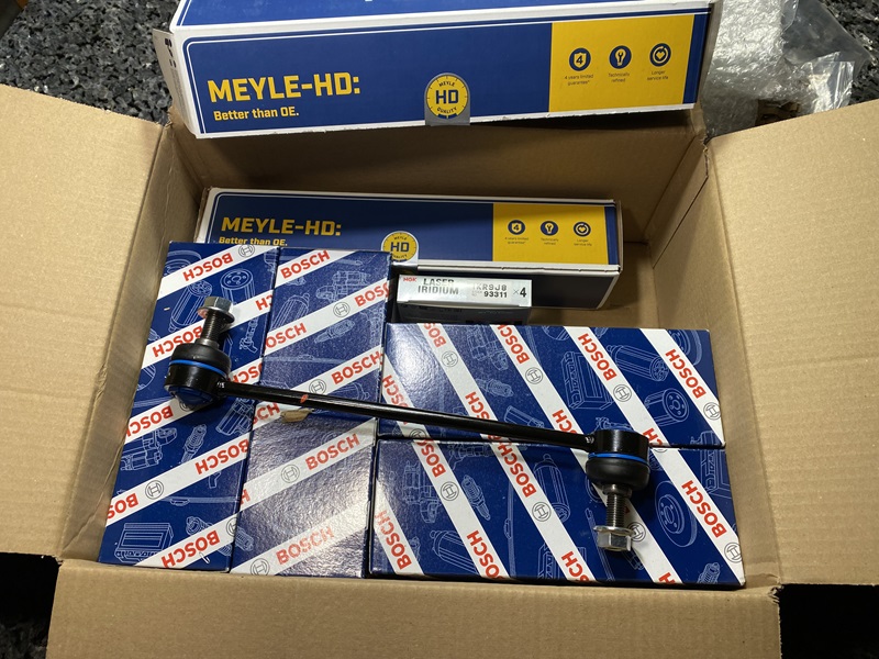

    mit etwas über 41TKM hat durch Klopfzeichen die Koppelstange (rechts) sich jetzt am Ende deutlich verabschiedet.
    Irgend ein Vorredner hatte beschrieben, dass es bei seinem Tipo der unter Kugelkopf war.
    Hab meinen gestern auf die Bühne genommen, und es ist bei uns unserem Wagen genau das gleiche.
    Ich würde sagen, dass der Tipo sehr behutsam bewegt wird, daily drive zur Arbeit, da kennt man alle Schlaglöcher und Gullideckel um die es zu fahren gilt. Vielleicht ist am Ende in Summe der bescheiden Baden-Württemberger Straßenzustand das was es beschleunigt hat. Es wird wohl als Ersatz die Maile HD Werden. Mit den habe ich in unserem restlichen Fuhrpark gute Erfahrungen gemacht. Lieferung steht noch aus.
    Die Koppelstangen machen sich mit Klopfgeräusche bemerkbar, je nach Verschleiß auch schon beim leichten überfahren kleiner Unebenheiten bei langsamen Tempo.
    Knacken, ist eher was anderes, aber nur nach Beschreibung einschätzen, wird schon hypothetisch.
    Wie schon die Vorredner das Domlager oder der Spurstangenkopf im Verdacht haben, bleibt noch das Traggelenk am Querlenker oder das Axialgelenk. Aber die 3 Teile lassen mit etwas Geschick im aufgebockten (VA) Zustand mit einem beherzten Handwackeltest am jeweiligen Rad linke und rechts mal prüfen. Der TÜV machts auch nicht anders in den Werkstätten. Mit viel Feingefühl, wenn der Schaden schon fortgeschrittener ist, auch bei leichten rechts/links lenken oder nur beim Einlenken, da ist dann etwas Spiel dabei. Sobald es dann halt eins von den drei Teilen wäre, muss nach dem Wechsel die Vorderachse neu vermessen werden, und das kosten dann schon was, weil mit selber machen ist da dann fertig.
